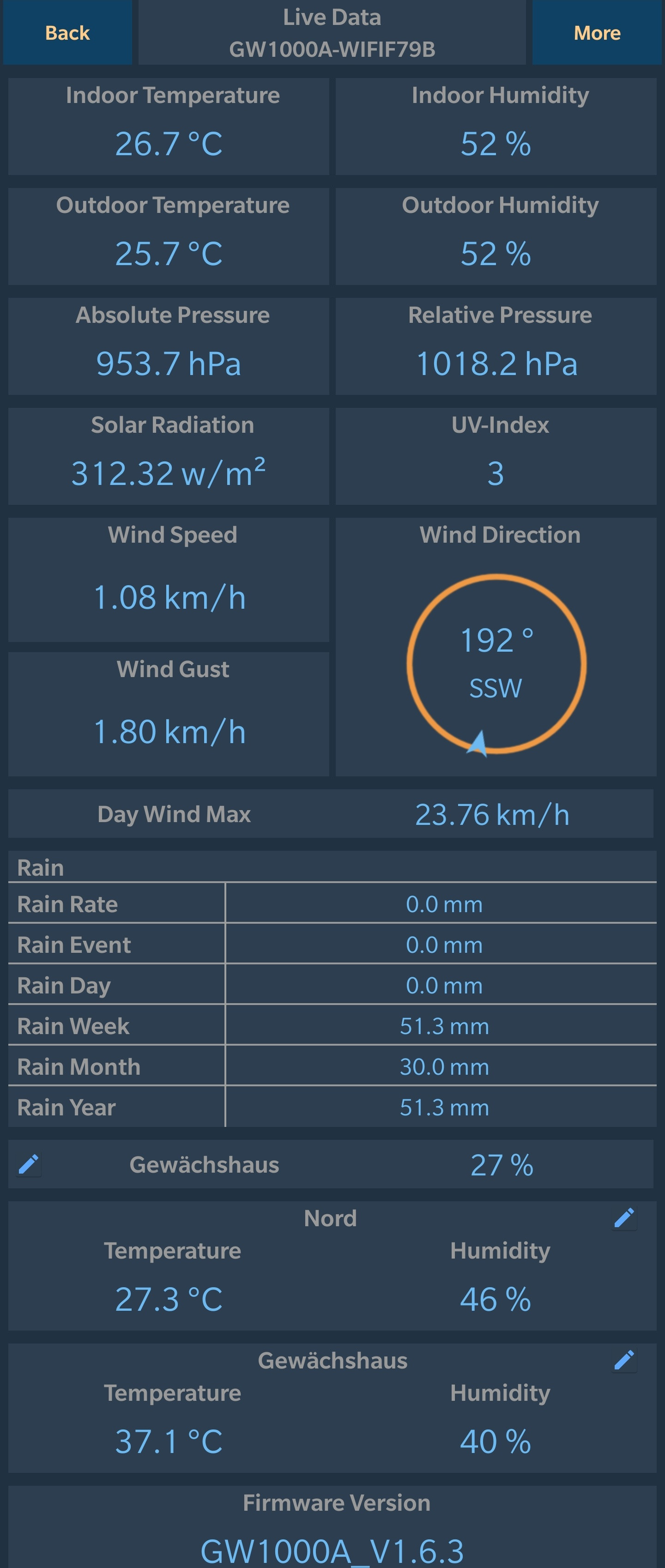

          • 7710
          #604
          Zitat von olicat
          hismastersvoice:
          Hast Du Deine Wetterstation kalibriert - werden denn auf der Konsole bzw. im WS View unterschiedliche Werte fuer abs. und rel. Luftdruck angezeigt?
          Oliver
          Ja, das Thema hatten wir ja vor ein paar Tagen.
          Kalibriert und die Werte werden richtig angezeigt.
Ansichten: 810
Größe: 494,3 KB

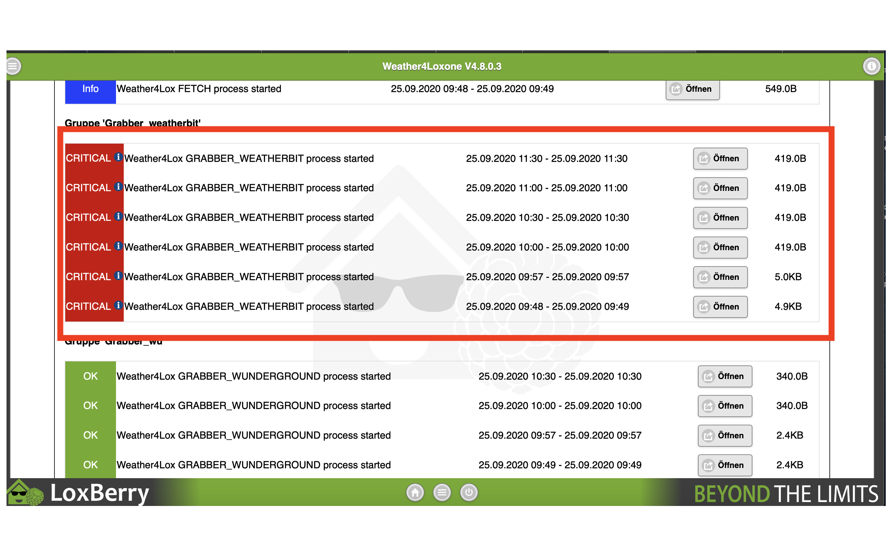

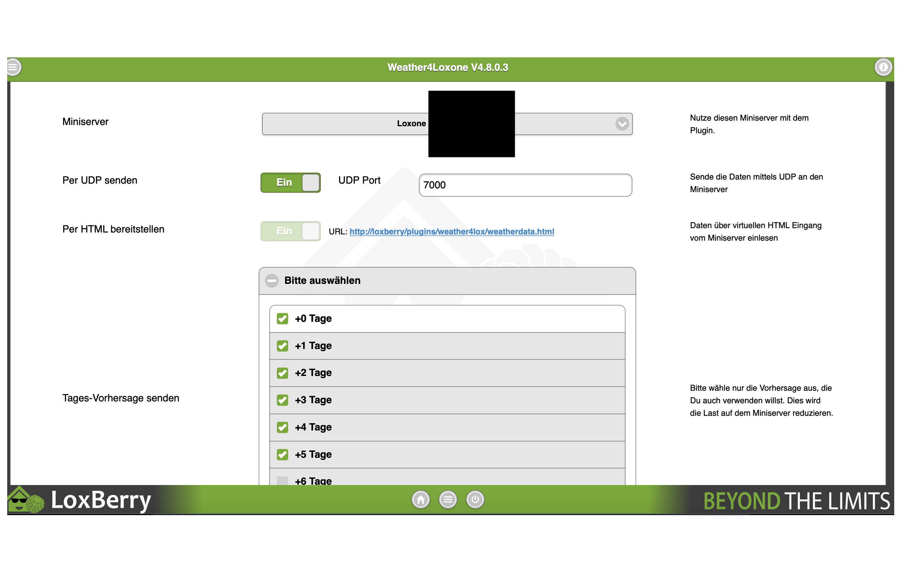

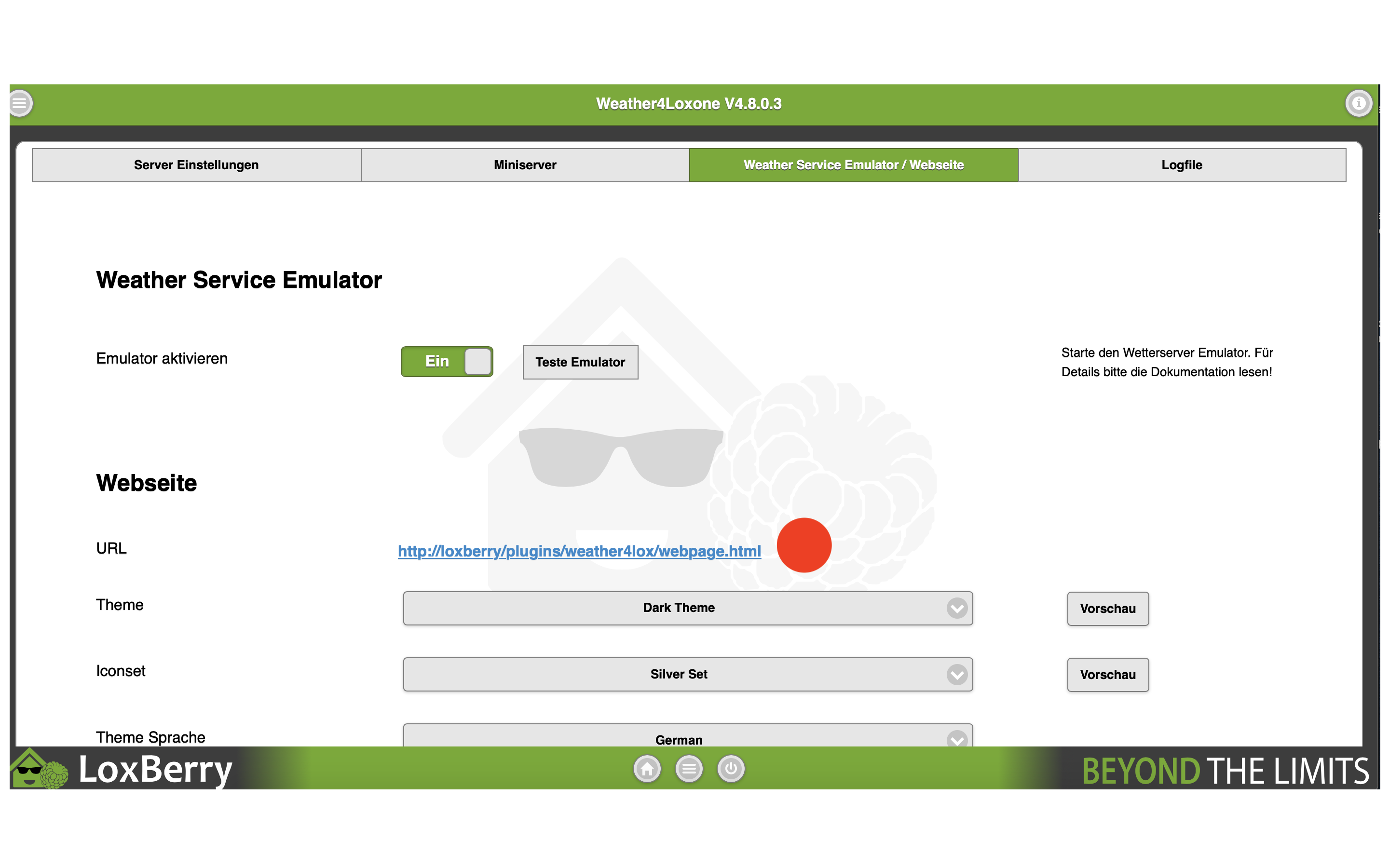

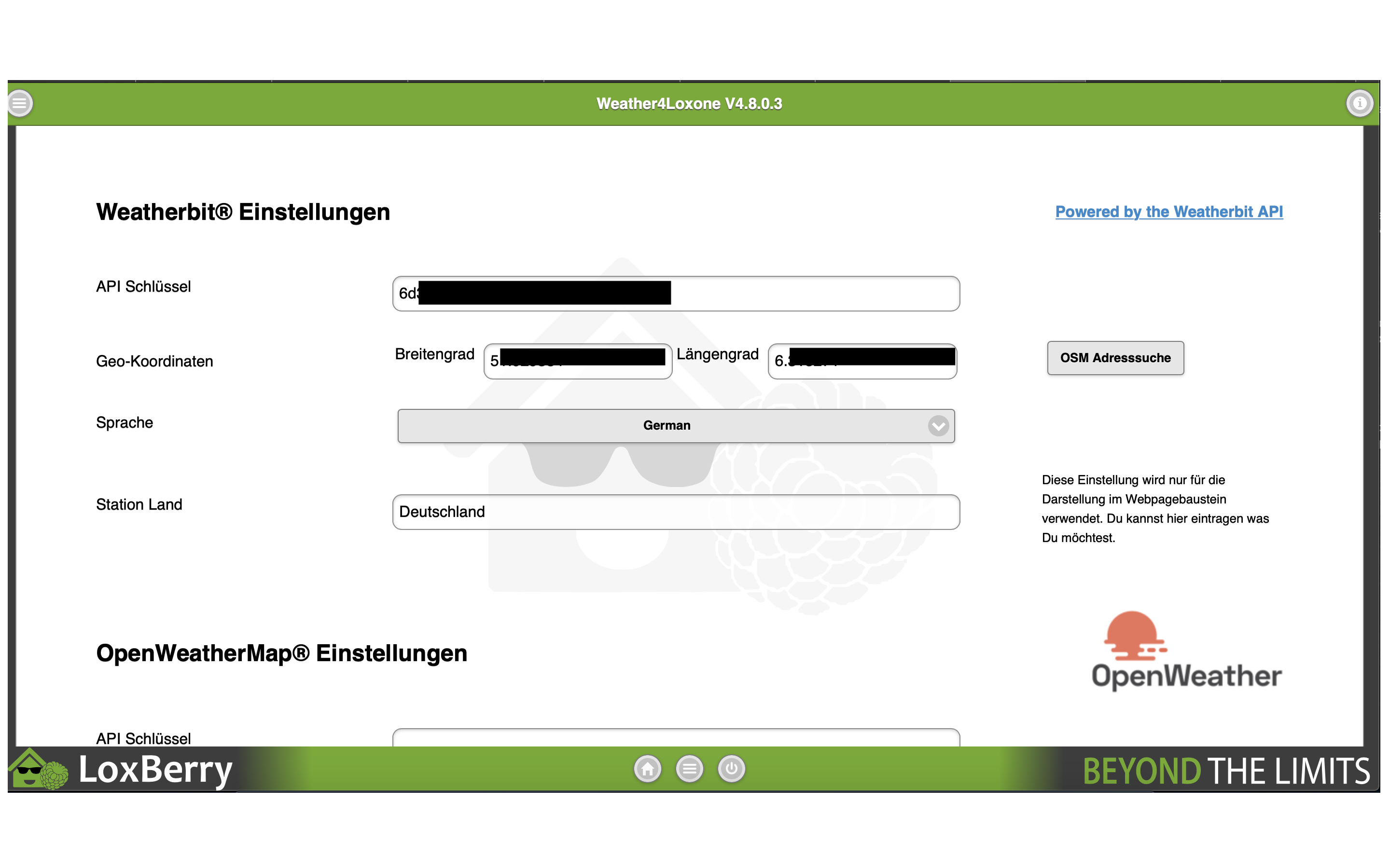

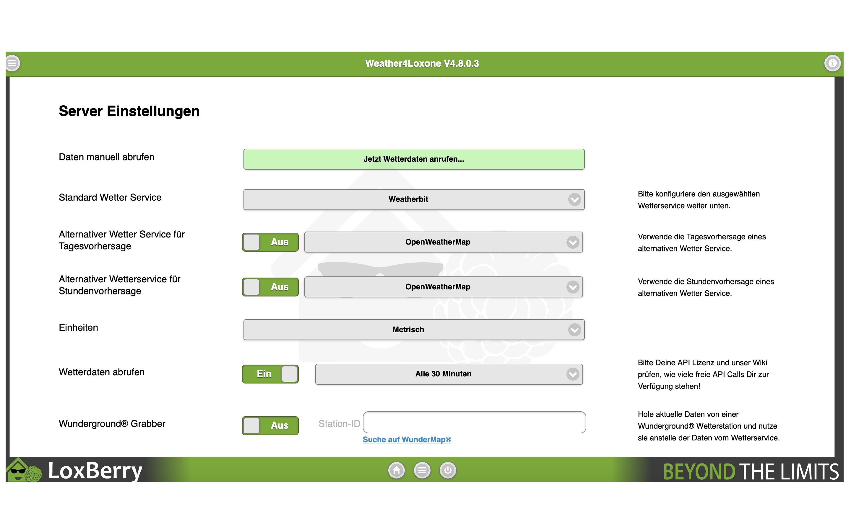

                          #615
                          habe seit dem 18.09.2020 ein Problem mit dem Plugin (sehr wahrscheinlich). Bis zum 18.09 hat das Plugin alle Daten abgerufen (über Weatherbit), aber seit dem Tag wird nichts mehr abgerufen, habe auch schon das Plugin gelöscht und neu eingespielt => leider ohne Erfolg.
                          Ich habe mal ein paar Screenshots gemacht hat und beigefügt vielleicht hat sich da ja was geändert?
                          Wenn ich auf den Link (in Screenshot "Bildschirmfoto 2020-09-25 um 11.38.17.png) vor dem roten Pkt. kam bisher immer die Auswertung vom Wetter angezeigt, leider steht da jetzt nur noch "This webpage will be created each time weather data is fetched.". Drücke ich auf "Test Emulator" stehen dort auch Werte jedoch aus Dresden, die nichts mit dem zu tun haben was dort eigentlich stehen sollte.
                          Hat jemand eine Ahnung was ich noch tun kann?
                          Viele Grüße
                            Das Logfile öffnen und hier anhängen.
