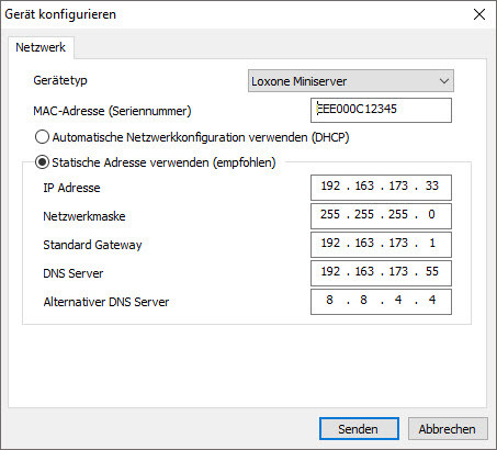

                #757
                Hallo Markus,
                ich habe dir mal meine Konfiguration vom MS abgebildet die seit 6 Jahren funktioniert. Vielleicht hilfts ja.
                Ich verwende übrigens die MS Gen1 v7.4.4.14
                VG Hesch@

                  #758
                  Hallo Geoff
                  Hallo Hesch
                  Vielen Dank für eure schnellen Antworten! Habe einen Miniserver Gen2.
                  Bei dem funktionierts mit den oben genannten Eintragungen leider nicht.
                  Der MS greift scheinbar immer auf die 8.8.8.8 oder auf die 8.8.4.4 zu. Dies sind Google DNS Adressen. Sobald dies geschieht (warum auch immer)
                  fällt das Plugin aus und es sind keine Wetterdaten mehr zu sehen. L.G
                    #759
                    Für MSv2 musst du auf den nächsten Loxone-Release warten (kommt ja wohl in den nächsten Tagen), das ist ein Bug von der DNS-Auflösung von Loxone.
