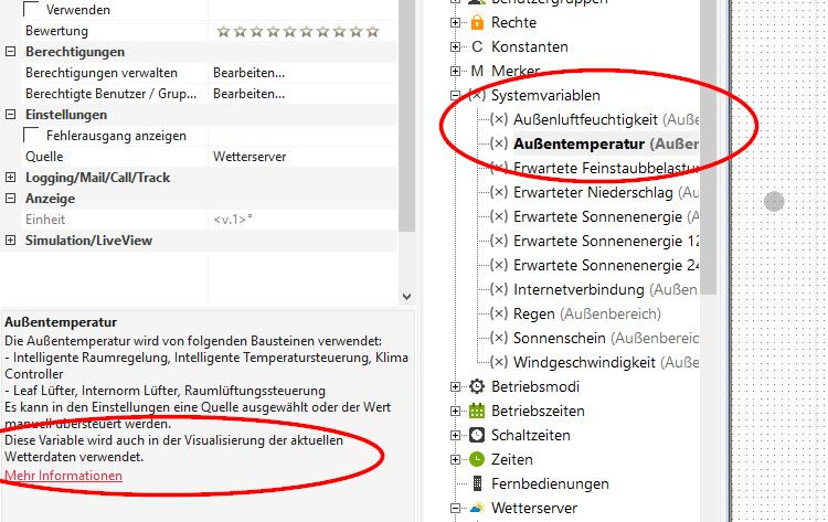

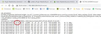

              Hi Prof.Mobilux anbei das Logfile des Grabber mit Weatherbit. Wie gesagt, in der App stimmen alle Wetterdaten außer der aktuellen Temperatur (also was immer links oben in der App angezeigt wird), die steht auf 0°C.
              20210721_103001_400_grabber_weatherbit.log
              Benny
              MfG Benny
                • 5294
                #790

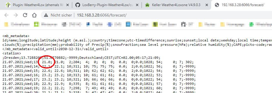

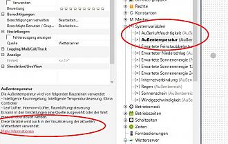

                Benjamin Jobst Also die Daten werden korrekt von Weatherbit geliefert.
                Bitte Teste den Emulator im Reiter "Weather Service Emulator". Dort sollte in der ersten Datenzeile in Spalte 4 die aktuelle Temperatur stehen:
                Klicke auf die Grafik für eine vergrößerte Ansicht  Name: 2021-07-21 13_05_59-Einstellungen.jpg Ansichten: 0 Größe: 116,9 KB ID: 312503
                Wenn das auch der Fall ist, dann liefert das Plugin korrekte Daten an Loxone. Dann muss der Fehler in Deiner Config liegen, z. B. wenn Du irgendwo die Systemvariable "Außentemperatur" gesetzt hast:
                Klicke auf die Grafik für eine vergrößerte Ansicht  Name: 2021-07-21 13_00_47-Einstellungen.jpg Ansichten: 0 Größe: 136,0 KB ID: 312502

                  Bei mir ist das genau so ich hab auch irgendwie mit der Außentemperatur rumgespielt. Wie kann ich das wieder ins reine bringen?
                  Mein Screenshot ist identisch zu dem oben ich hab die Außentemperatur aber nirgends in Verwendung. Ich hab auch wie oben kontrolliert ob die Temperatur korrekt übertragen wird.

                #791
                Prof.Mobilux da hast du mich jetzt aber erwischt! Tatsächlich hat der Kollege sich die Außentemperatur zum "spielen" in ein Blatt gezogen. Und ich steh wie der #!@ vorm Berg...
                Danke für die Unterstützung, jetzt wird alles korrekt angezeigt. Sorry, wenn ich mich da jetzt blöd angestellt habe...

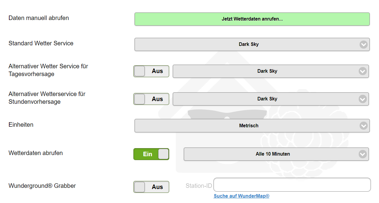

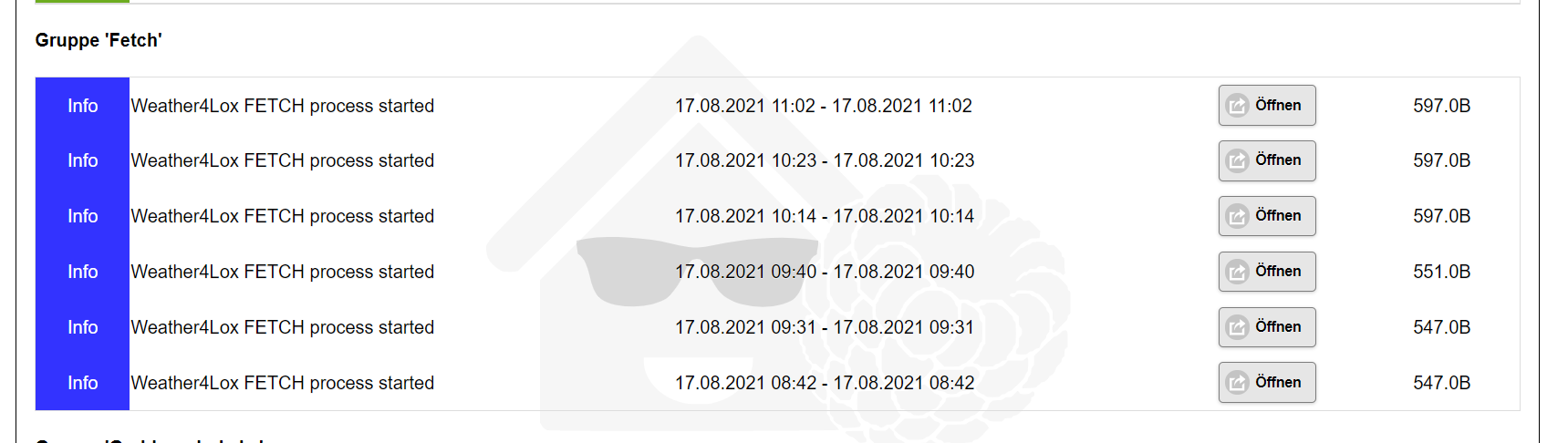

                ich habe seit kurzem ein seltsames Verhalten:
                Die Daten werden nicht im eingestelltem Zeitintervall (10min) vom Server abgerufen, sondern bleiben einfach alt. Kontrolliert hab ich das über die URL Es wirkt so, als ob der Befehl zum Abrufen der Daten nicht ausgeführt wird.
                Wenn ich die Daten manuell abrufe über den Button, dann werden die Daten korrekt vom Server (Dark Sky) geholt und sind wieder aktuell, aber die regelmäßige automatische Aktualisierung findet leider nicht statt.
                Anbei zwei Screenshots. Auf dem zweiten sieht man, dass ich den Fetch - Befehl manuell ein paar mal angestoßen habe, automatisch wird er aber nicht ausgeführt.
                Hat wer Tipps was da sein kann?

                  Welche LB-Version?
                • meteo88
                  meteo88 kommentierte
                  sry, hab ich vergessen angeben.
                  Loxberry: V2.2.1
                  Weather4Loxone: Version 4.9.0.3
                  lg
                  Dominik

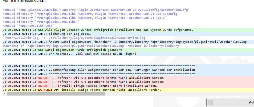

                  Guten Morgen zusammen,
                  um meine Proxmox Installation ein wenig mehr zu fordern habe ich mir den Loxberry auf Proxmox installiert. Leider bekomme ich bei der Installation von Weather4Lox eine Fehlermeldung.
                  Kann es am Proxmox liegen?
                  Proxmox: 6.3-2
                  Loxberry: 2.0.0.4
                  Weather4Lox: 4.9.0.3

                    #795
                    sascha100 Es wird noch heute ein Update des LoxBerrys herauskommen. Das musst Du installieren, danach funktioniert es wieder. Bis dahin kannst Du den LoxBerry aber schon einmal auf die aktuellste Version hochziehen (2.2.1). Anschließend dann auf das neueste Update (ich denke heute Abend).
