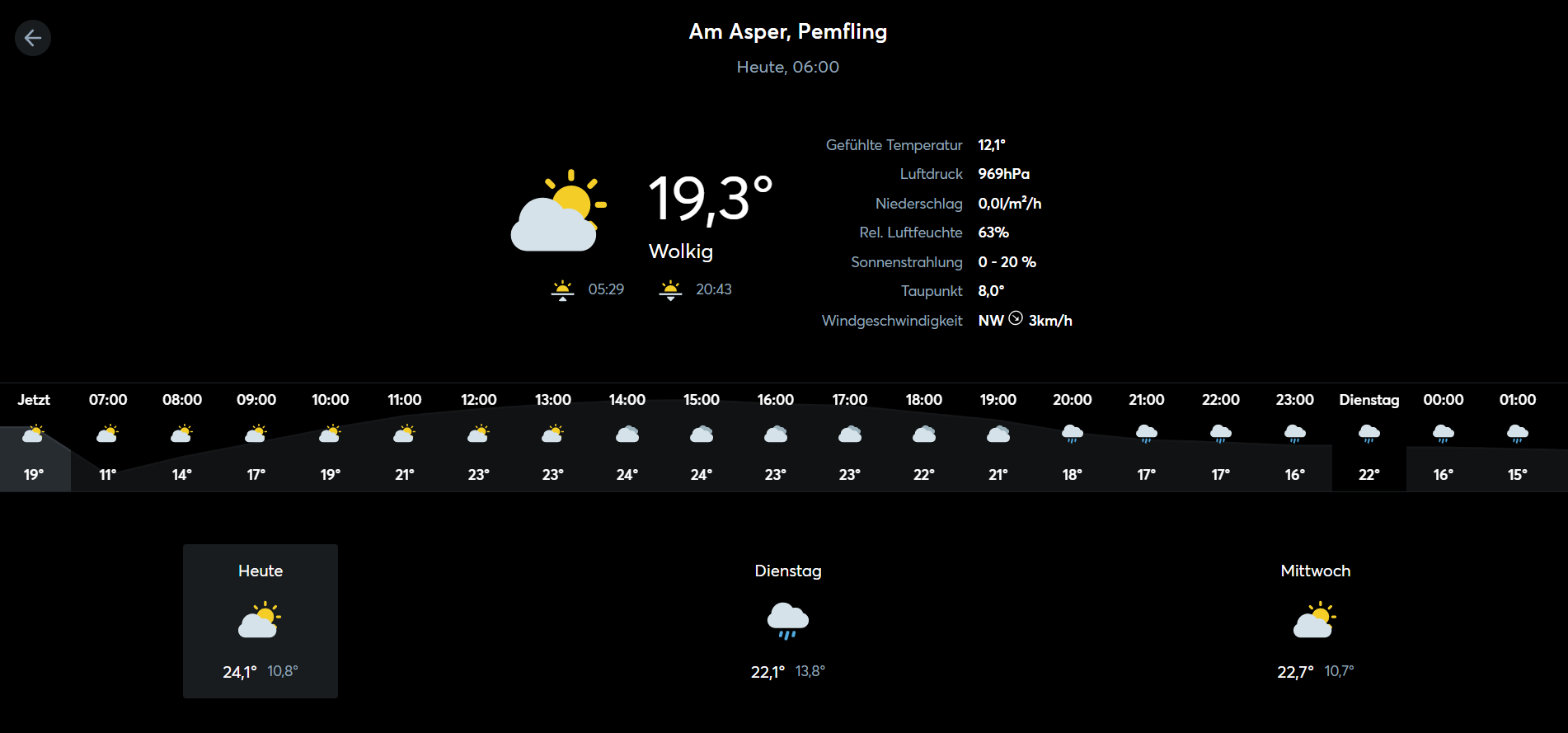

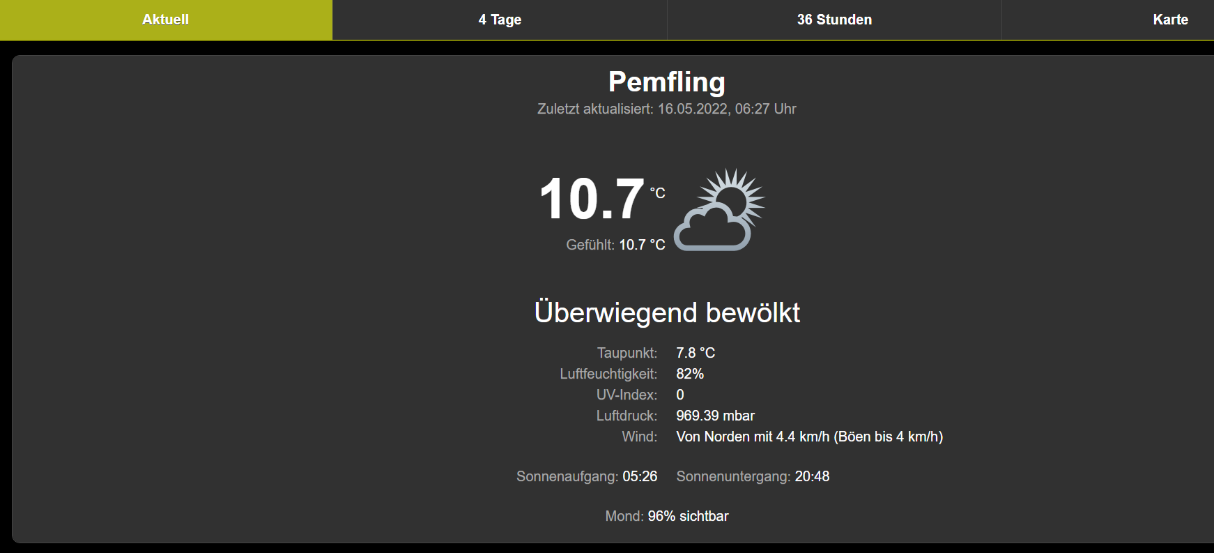

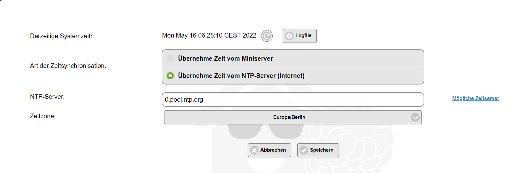

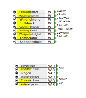

              Hallo an alle Forum Experten,
              ich habe seit letzter Woche das Problem, dass mir auf der Wetterservice Seite der App/Webinterface nicht mehr die aktuellen Wetterdaten angezeigt werden sondern die Werte seit letzter Woche eingefroren sind, inkl. der Sonnenaufgang/untergang Zeiten, das Symbol passt allerdings meines Erachtens mit dem aktuellen Wetter, die Forecast Werte für die nächsten Stunden/Tage sind wieder richtig. Da ich letzte Woche auf Dienstreise war ist es mir erst am Freitag aufgefallen. Ein Phänomen welches mich nun an meine Konfigurationsgrenzen gebracht hat. Was ich bereits versucht habe seht ihr hier:
              - FOSHK Plugin Update
              - Weather4Lox Plugin Update
              - FOSHK einzeln deaktiviert/reaktivert > Grabber
              - Systemzeit Loxberry und Miniserver angepasst und wieder auf original zurückgeändert
              - Wetterservice deaktiviert >Neustart>aktiviert >Neustart(auch mal länger(ganzer Tag) gewartet
              - Miniserver auf Gen2 hochgezogen
              - UDP Monitor geprüft
              - Emulator deaktiviert>aktiviert(auch mal länger(ganzer Tag) gewartet
              - Webpage geprüft> ok
              - MIniserver Netzwerk Config geprüft > DNS Loxberry ok
              - Loxberry Neustart
              - Logfiles im Loxberry auf DEBUG gestellt > ok
              Im Anhang findet ihr zugehörige Logfiles und Screenshots, die IP Adressen habe ich ausgegraut bzw. im Logfile mit Dummy getauscht, man will ja nicht alles öffentlich machen.
              Wenn zu meinem Problem jemand eine Lösung hat, bin ich jetzt schon dankbar, da viele Automatisierungen mit den Wetterdaten ablaufen und ich möchte nicht alles dazu in der Config ändern müssen und auf meinen Tablets sollte halt auch wieder alles richtig dargestellt werden. Schöne Grüße Stefan
