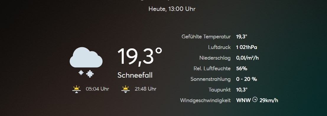

    ich habe das Plugin mit DarkSky soweit am laufen, ohne Probleme. Mir fehlt leider auch der Wert Sonnenstrahlung im Wetterserver (wird dort auch mit -9999 angegeben)...den hol ich mir wie beschrieben über
    URL: https://192.168.3.28/plugins/https2ht...%3DISACHSEN347
    Befehlserkennung: solarradiation\iwx-value">\i\v
    Ein paar Logiken zum Auslösen der Automatikbeschattung habe ich mit Werten wie (Strahlung größer gleich, Außentemperatur, abwesend etc. schon entwickelt)
    Alles gut soweit...
    Wird der Wert Sonnenschein von DarkSky an den Wetterserver übergeben?...kann ich diesen dann bei der Intelligente Raumregelung nutzen, oder muss ich mir hierzu auch etwas basteln?
    Wäre schön wenn ich den Wert Sonnenschein irgendwie mit einbauen kann.
    Ein paar Anregungen von euch wären toll...
    Danke und Gruß
    Pascal

      Der Wert Sonnenschein Ja/Nein wird von Loxone auf Basis der Strahlung berechnet. Daher funktioniert die Berechnung nicht wenn Darksky kein Strahlungswert über den Emulator liefern kann....
      Mit dem Eingang Sonnenschein wird eine Erkennung ermöglicht, ob gerade die Sonne scheint oder nicht. Dies kann anschließend in der Programmierung verwendet werden, beispielsweise bei Anwendungen wie Heizung, Klimatisierung oder Beschattung. Der Sonnenschein Eingang ist bei der Wetterstation Air und Wetterstation Tree, als auch beim Loxone Wetterservice verfügbar. Weitere wichtige Dokumentationen: Doku Wetterstation Doku Wetterservice […]

    Danke für den Hinweis, liegt es an der Wetterstation die von Darksky benutzt wird...oder geht es mit Darksky nicht?

      Schau mal auf der Wetterseite, ob es eigentlich "Windig" sein soll: https://loxberry/plugins/weather4lox/webpage.html
      Ich dachte eigentlich, dass ich das schon gefixt hätte...Welche Plugin-Version hast Du noch gleich installiert?

        Hab die Version 4.3.2...leider hat sich das Wetter schon geändert...
        Habe gerade nochmal geschaut. Ich hatte es schon gefixt, aber noch kein neues Release gemacht. Kommt mit dem nächsten Update.
