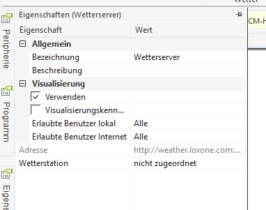

              Eigentlich habe ich soweit alles befolgt, verwende die DarkSky API.
              Einziger Unterschied; bei mir war der Wetterserver schon auf verwenden gestellt, da ich vor einem Jahr oder so das Testmonat probiert habe...

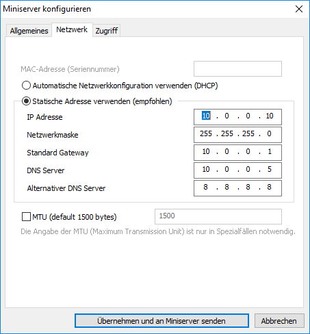

            Also ich habe nun alles nochmals überprüft...
            LoxBerry ist eingerichtet, läuft und Emulator ist aktiviert.
            Die Seite https://10.0.0.5/plugins/weather4lox/webpage.html ist ebenfalls erreichbar und zeigt die korrekten Werte an.
            IP/Gateway/DNS-Konfig befindet sich im Anhang, sollte soweit auch passen.
            Wetterserver ist ebenfalls aktiviert und für die Visualisierung wird er verwendet.

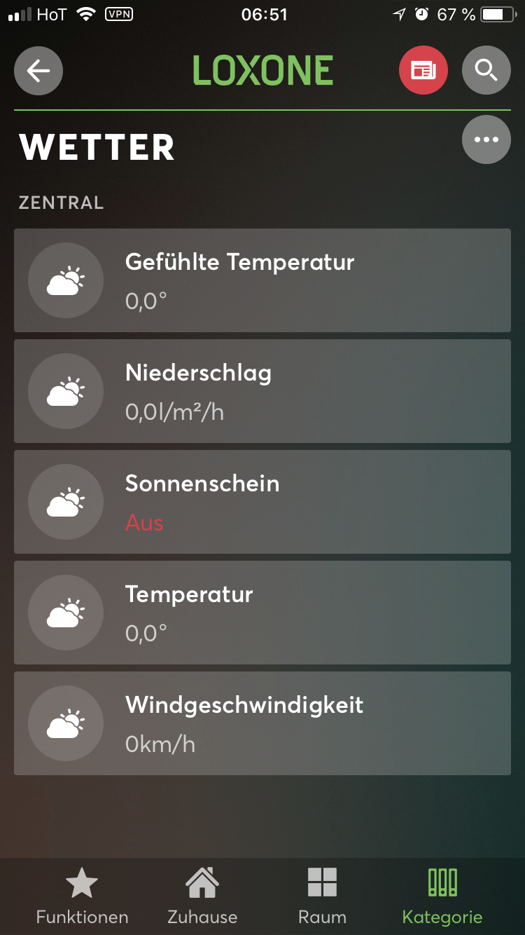

            Leider bekomme ich keine Daten in die App oder Live View, und auch in der App erscheint nach wie vor der Menüpunkt mit "Wetterservice abonnieren".

              So, Emulator nochmals deaktiviert -> gespeichert -> aktiviert -> gespeichert; und nun geht alles
