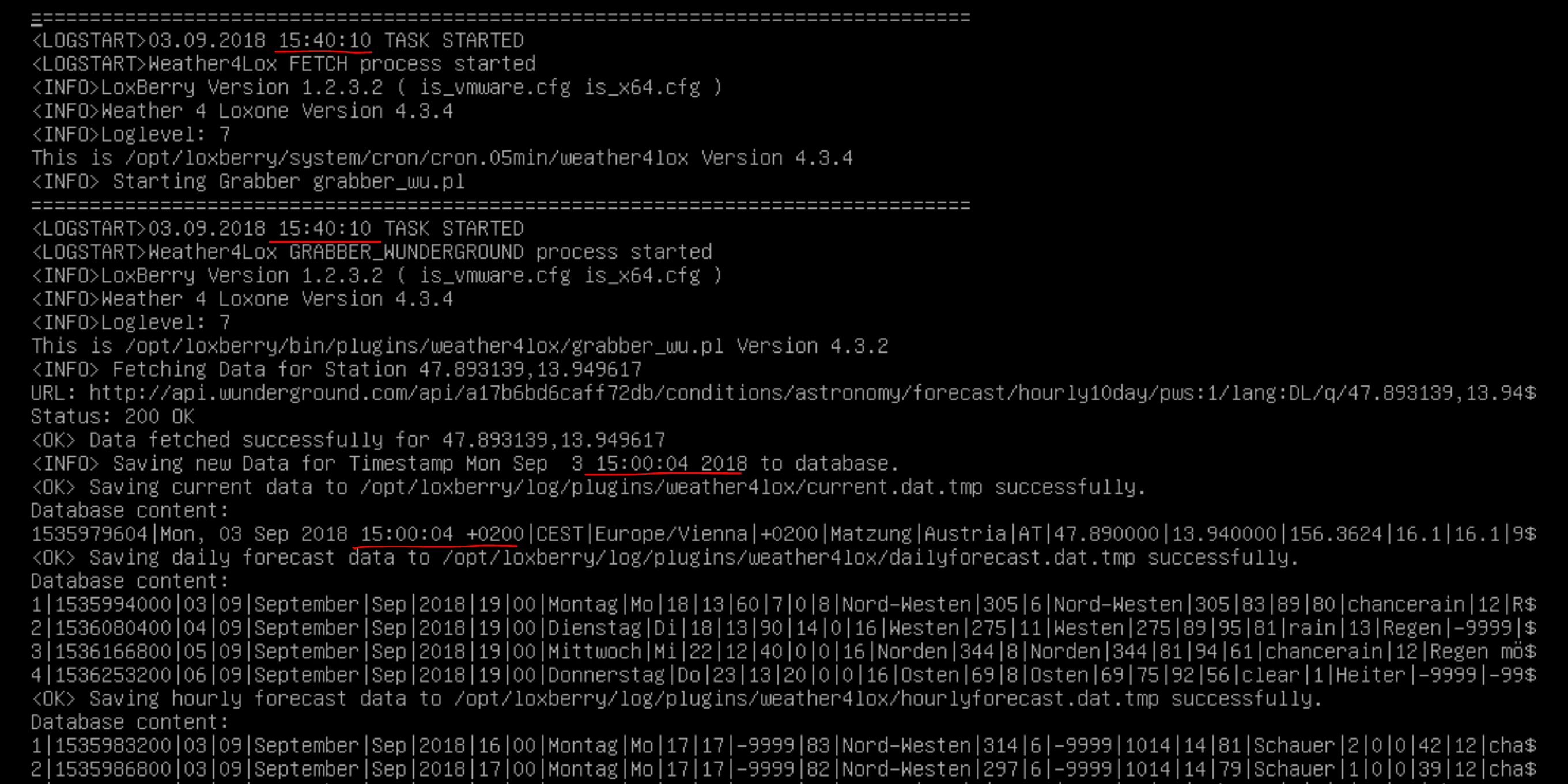

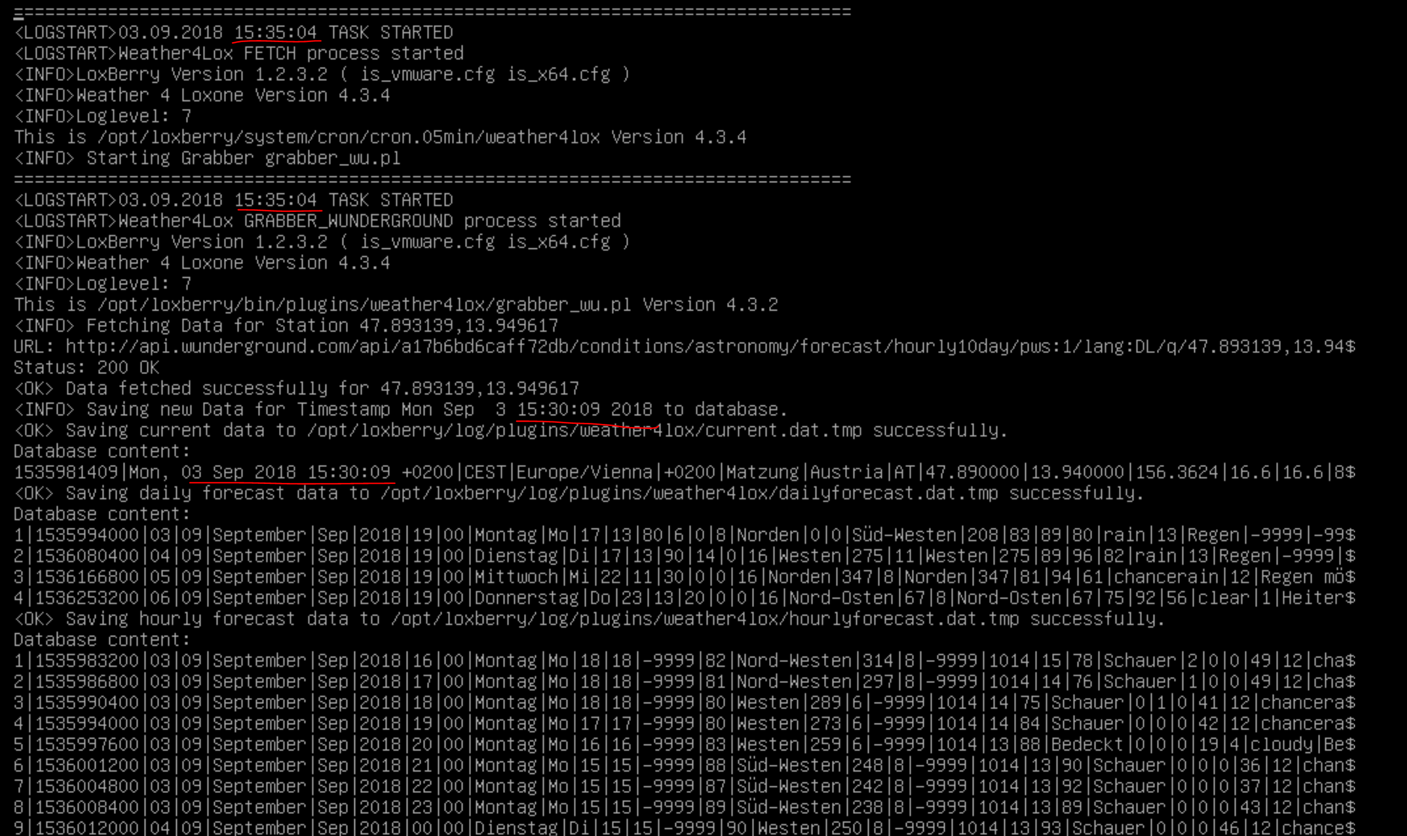

                  Habe gestern die neue Version eingespielt. Am Anfang habe ich mir gedacht es passt alles. Bis 6Uhr heute in der Früh dachte ich es passt alles. Ab 07Uhr ist wieder das komische verhalten gekommen. Das die Website bei der Vorhersage um 08:00 wieder 07:30 anzeigt. Somit übernimmt der Wetterservice die Daten nicht wie er um 08:11 aktualisiert hat. Jetzt um 09:11 ist in der forecast der erste Eintrag 08. Werde es weiter beobachten ob das bis zu einer gewissen Zeit ist.
                  10:11 jetzt passt wieder alles. Werde es beobachten ob es immer die selben 2 Std sind.
                  15:35 war auf der Homepage zuletzt aktualisiert 15:30 jetzt hat er wieder abgerufen und jetzt ist 15:00 Uhr wieder da also dürfte das ein Zeitproblem sein.

                      StoRmtec Danke für den SSH-Zugang. Ich habe ein komisches Phänomen beobachten können:
                      Du hattest die Abfrage auf "Koordinaten" gestellt. Hier scheint Wunderground irgendwie zu berechnen oder zu cachen oder ähnliches. Auf jeden Fall sind die Daten immer deutlich älter (z. B. Abruf um 19:35 Uhr, Daten von 19:10 Uhr. Die entsprechende Station hat aber das letzte Mal 19:33 Uhr gesendet). Zudem ist sehr seltsam, dass ich hier aus Deutschland bei der gleichen URL (Copy&Paste aus Deinem Logfile) wieder ganz andere Zeiten bekomme.
                      Ich habe mir erlaubt bei Dir von Koordinaten auf eine feste Station umzustellen. Das ist die Station, die auch bei Verwendung der Koordinaten abgefragt wurde. Damit war es jetzt über ca. 15 Minuten immer aktuell. Bitte mal morgen beobachten.
                      Scheint aber (wieder einmal) irfendein Wunderground-Thema und kein Pluginthema zu sein...

                        Werde es weiter beobachten. Aber was ich jetzt gerade gesehen habe es ist 7Uhr und die Verzögerung ist wieder hier. Daten hat er jetzt wieder nach 07:15 aktualisiert im Forecast.
                        Weis man ob Darksky hier mal mehr Werte zur Verfügung stellt? Danke
                        Also ich weiß nicht wo die Verzögerungen immer genau um 7:00 Uhr vom Plugin herkommen sollen. Und an allen übrigen Zeiten stimmt es. Das ist technisch unmöglich. Entweder liegt’s an Wunderground oder deine Internetverbindung ist offline oder sonst irgendwas. Aber am Plugin liegt es nicht. Ich nehme rein die Daten, die ich von Wunderground empfange und speichere die ab. Da wird nicht einmal was konvertiert. Es ist der reine Unix Timestamp, der von WU kommt.
