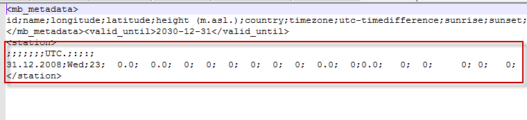

      seit dem Update des Loxberry auf 1.2.3.2 bzw. der Installation des Plugin CamStream4Lox werden leider keine Wetterdaten mehr im MS angezeigt.
      Die index.txt wird zwar aktualisiert, hat aber keine aktuellen Wetterwerte mehr enthalten.
Ansichten: 439
Größe: 8,9 KB
      Im Wetter-Plugin Weather4-Lox selber wird der angezeigte Link (http://loxberry/plugins/weather4lox/weatherdata.html) mit den gültigen Wetterdaten befüllt.
      Klicke ich auf Link der Emulationseinstellungen (http://loxberry/plugins/weather4lox/webpage.html) dann werden dort auch keine Wetterdaten mehr angezeigt.
      Klicke ich auf einen der Vorschaubuttons (
      http://loxberry/admin/plugins/weather4lox/index.cgi?form=3#), werden alle gültigen und aktuellen Wetterdaten unter dem Link (http://loxberry/admin/plugins/weather4lox/show.cgi?theme=dark&iconset=realistic) richtig angezeigt.
      Habt ihr da vielleicht ein Tip? Wäre super, da ansonsten der Loxberry sehr zuverlässig läuft.

        Kannst Du mir einen Teamviewer-Zugang einrichten?
