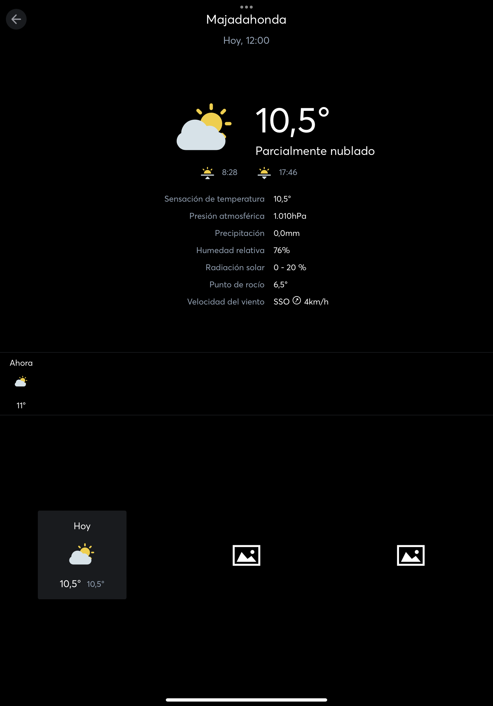

      I’ve got the same problem. I tried to restore the previous version but still does not work.
      Today’s temperature is not shown in the top left corner. Only when clicking the cloud, it shows the temperature of today correctly but the forecast for the next three days won’t work. The txt file shows the following
      dfc0_day@03
      dfc0_month@12
      dfc0_year@2022​
      despite its 10.12 today, the data file is stuck on 03.12
      any help?

        Just switched to Visual Crossing and it's all fine now. Many thanks.

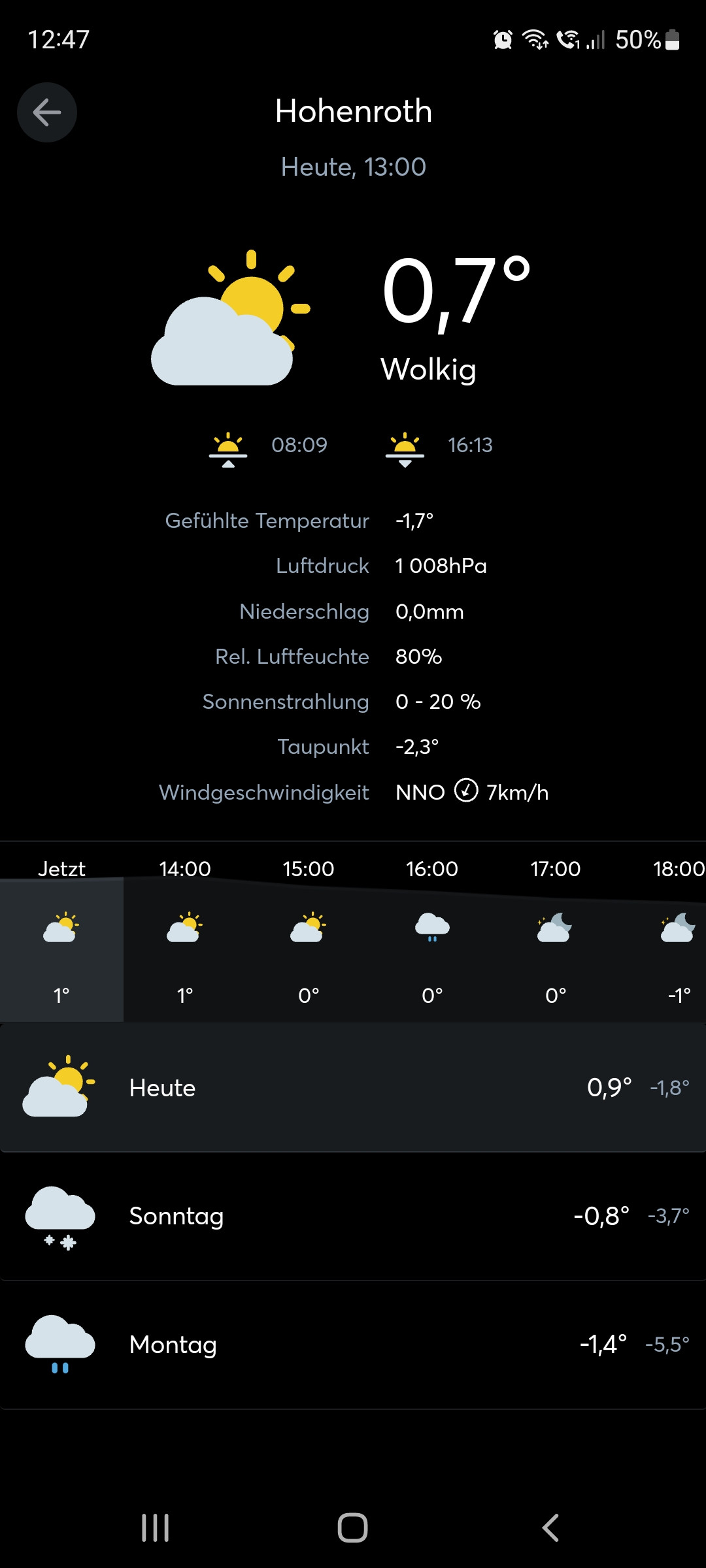

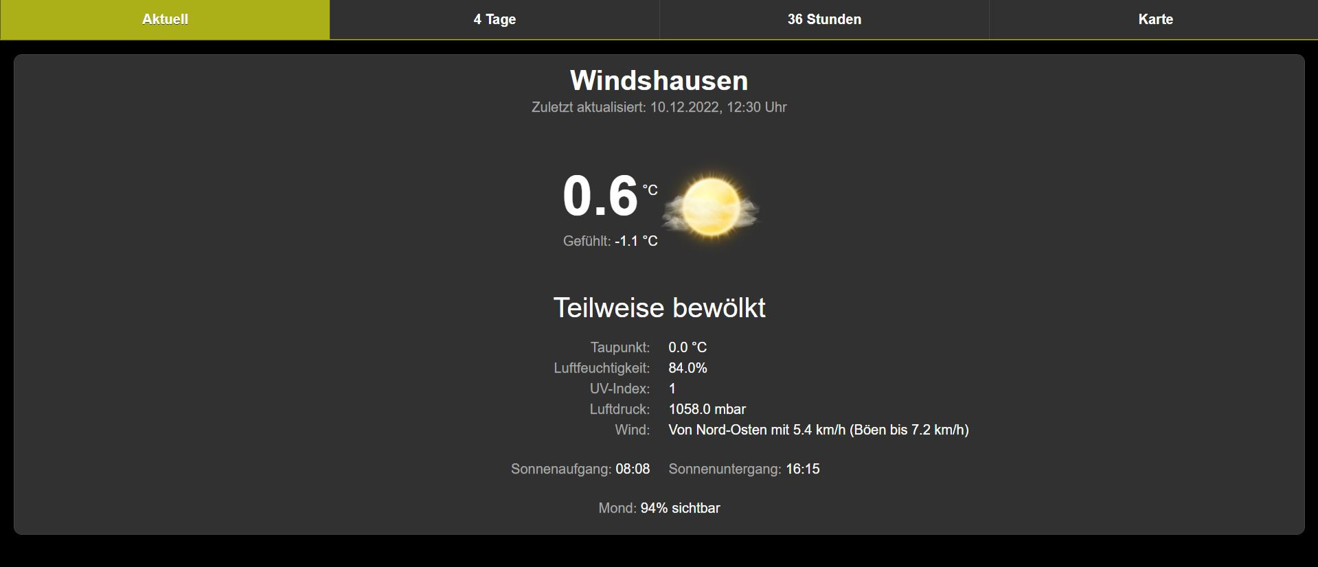

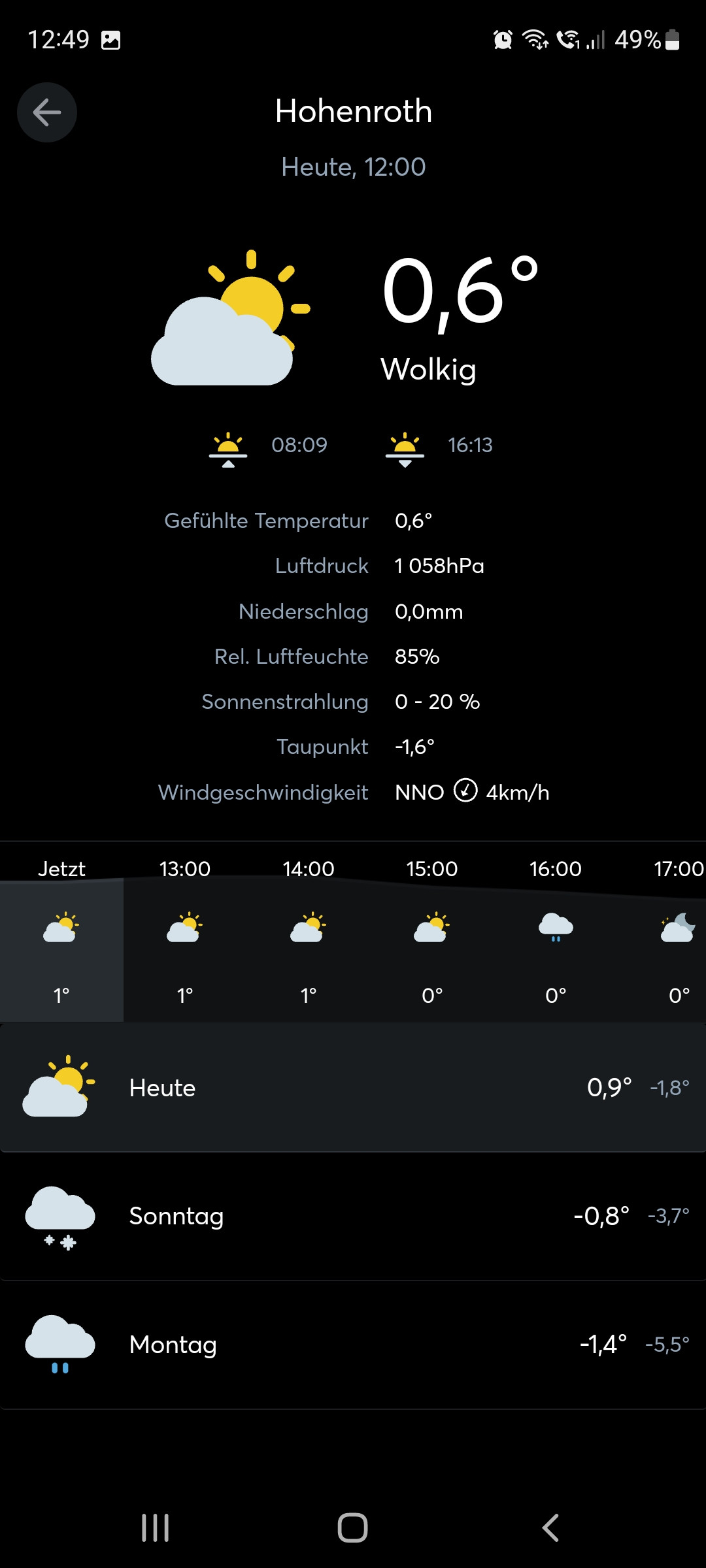

        Hier noch die Screenshots von der App und von der Webansicht. Der erste Screenshot zeigt die App direkt nach Deiner Anleitung. Der zweite Screenshot nach einem Miniserver Neustart (hatte ich aber schon mehrfach gemacht).
        Vielleicht noch von Bedeutung: ich nutze auch den Wunderground Grabber um meine Wetterstation abzufragen und den FOSHKplugin Grabber.

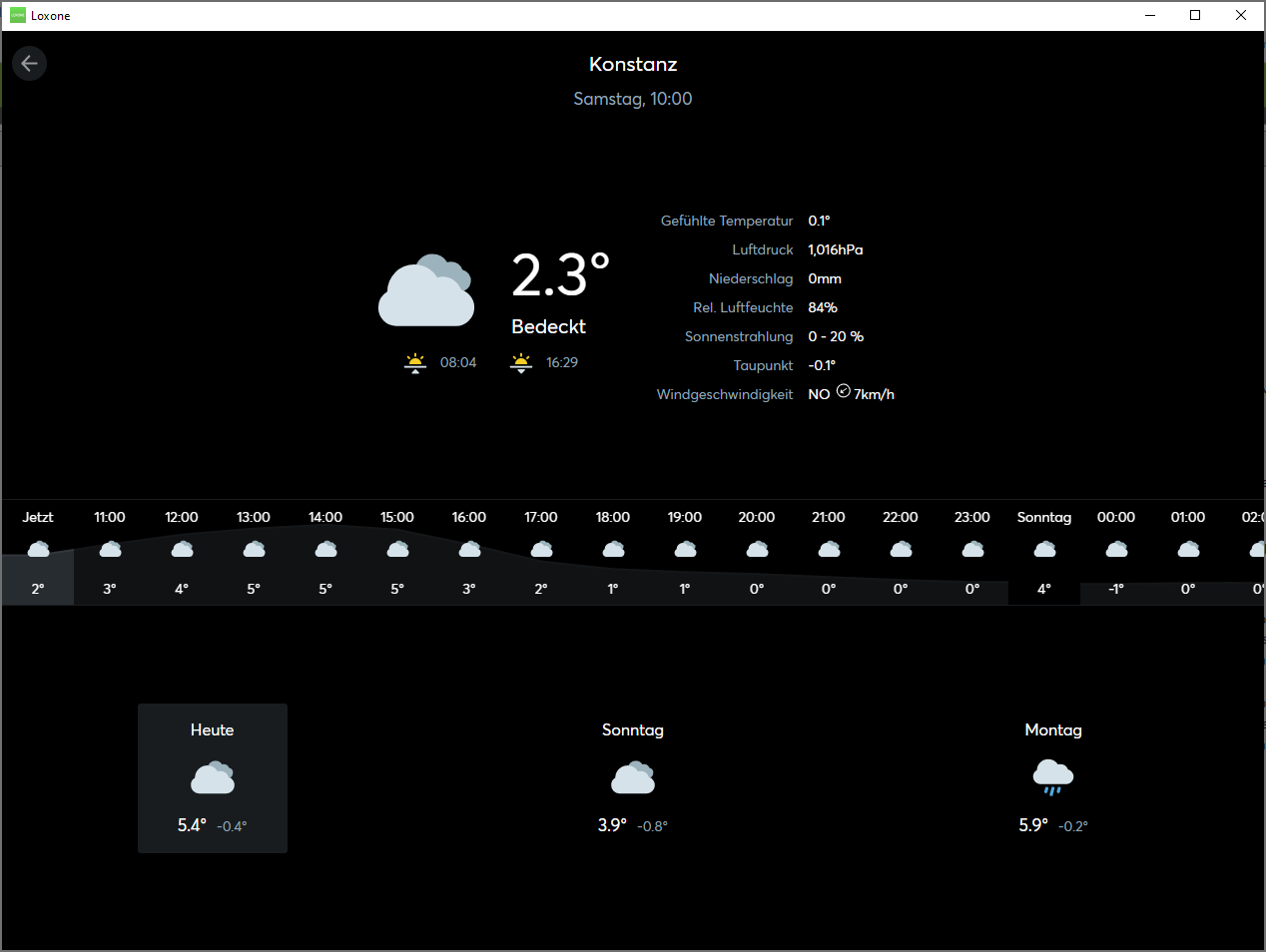

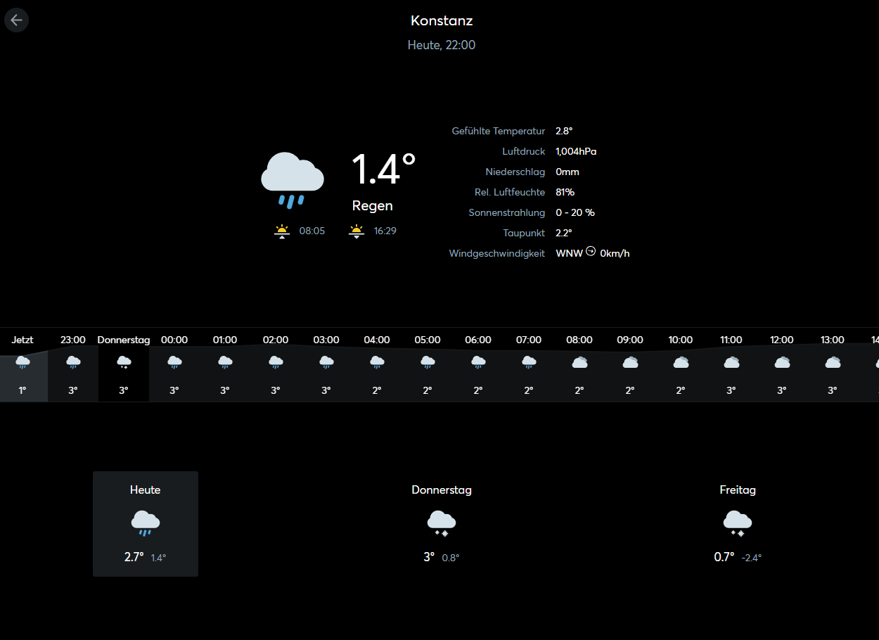

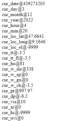

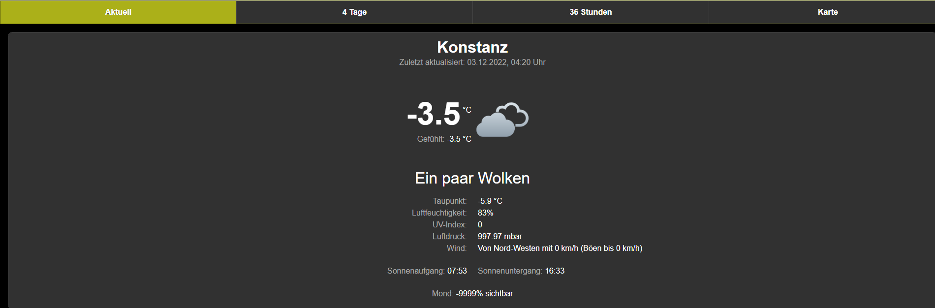

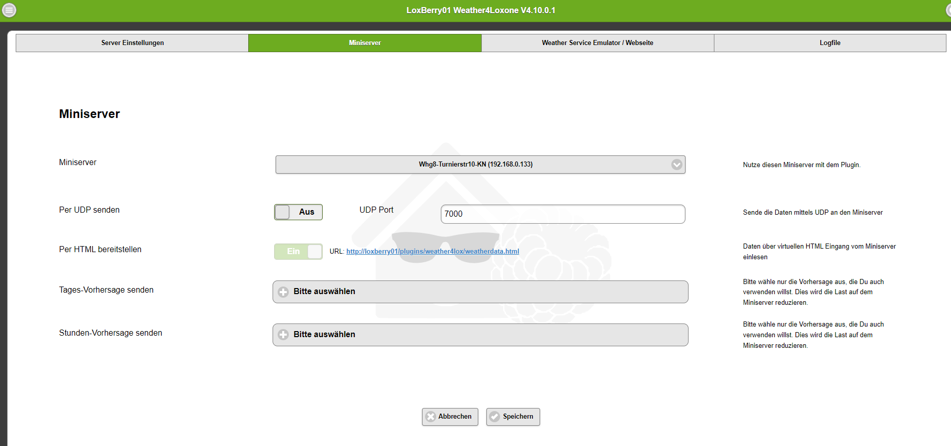

              ich hab das Problem dass dass ich 2 Grad in der Loxone App angezeigt bekomme, es aber tatsächlich draußen -3,5 Grad hat.
              Habe die Loxberry Plugin weather4Loxone v4.10.0.1 installiert seitdem 3.12.2022. Öffne ich über die das Plugin im Reiter MiniServer / per HTML bereit stellen den HTML link, zeig es mir den 3.12.2022 an und -3,5 Grad. Haben soeben verschiedene Screenshots angehängt und es scheint evtl. ein Datums-/Zeit Problem zu sein. Auf der App zeigt es heute "Konstanz, Samstag 10:00" an ggf. auch die Temperatur von Sa. mit 2.3 Grad.
              Das Problem selber hab ich erst die letzten 3-4 Tage fest gestellt. Könnte es auch sein dass ggf. ein Offset von ca. + 5 Grad irgendwo her kommt?
              Wer kann mir hier weiterhelfen? Ist mein erstes mal im Forum hier, sollte ich irgendwas komplett falsch gemacht haben, verzeit es mir!
              Herzliche Grüße,
              Berthold
              Zuletzt geändert von LoxBG; 13.12.2022, 21:46.
                • 5123
                #939
                Welchen Wetterservice nutzt du? Stell mal um auf Visual crossing.

                    Vermutlich keine Vorhersagedaten. Stellt auf Visual Crossing um, hab ich hier schon mehrmals geschrieben. Dann sind die Probleme behoben. OpenWeatherMap kastriert ihren Dienst immer mehr -> keine gute Wahl mehr.

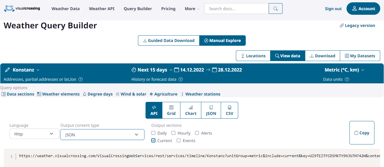

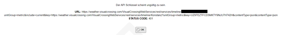

                    Vielen Dank für Eure Hilfe - ich möchte versuchen ebenfalls auf den Dienst von visualcrossing zu wechseln. Welche Einstellungen/Format muss ich auf bei visualcrossing.com für die API Erstellung auswählen damit diese für das weather4Loxone plugin funktionieren? Habs bisher nicht erfolgreich geschafft. Mit json und csv format ausprobiert.
                    • Desastermann
                      • 11.03.2018
                      • 285
                      #944
                      Schau bei Visual crossing mal unter Account Details, dort steht der Key.
                      • LoxBG
                        • 13.12.2022
                        • 16
                        #945
                        Vielen Dank für den Hinweis - hab den API Key gefunden, eingerichtet und siehe da - alles läuft wieder wunderbar :-)
