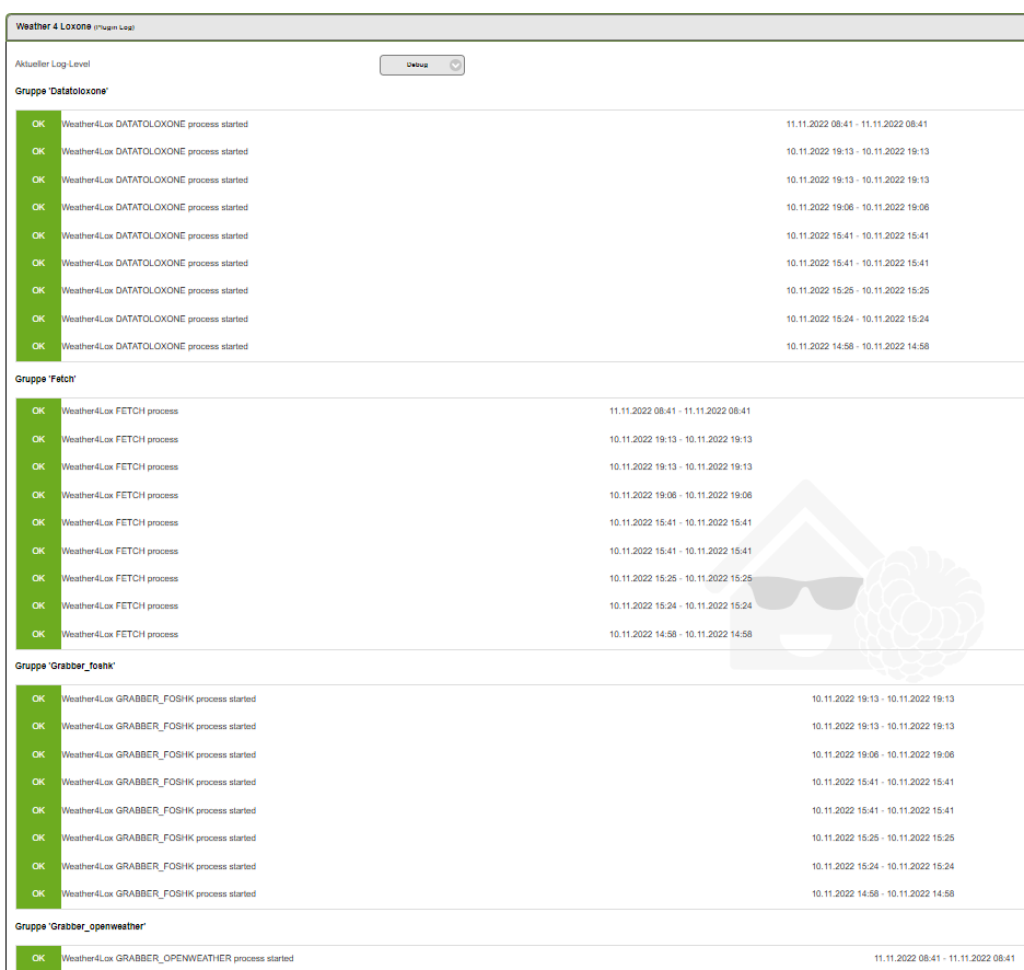

              Hallo zusammen. Ich nutze das FOSHKplugin. Die Werte werden anfangs alle richtig angezeigt. Allerdings passen die Werte nach ein paar Tagen nicht mehr bzw. es werden keine neuen Werte abgefragt. Erst wenn ich im Plugin auf: "Daten manuell abrufen - Jetzt Wetterdaten anrufen" klicke, funktioniert es wieder eine paar Tage. Kann mir jemand helfen, wie ich diesen Abruf automatisieren kann? Vielen Dank!
                • 5675
                #895
                Musst Du mal das Logging auf "Debug" stellen und dann im Grabber-Log schauen was da passiert, wenn die Werte nicht mehr kommen. Kann am FOSHKPlugin oder auch am Weather4Lox liegen.
                Meine Projekte:
                  Es muss ein Wetterservice konfiguriert sein. Wenn sich die Werte erst nach 2-3 Tagen nicht mehr aktualisieren, musst Du das Logging solange laufen lassen.
                • TheHarryer
                  TheHarryer kommentierte
                  Ich habe nun den den Service OpenWeatherMap und das FOSHKplugin aktiv. Im Menüpunkt Logfile habe ich den Log-Level auf Debug gestellt. Ich werde es nun ein paar Tage beobachten. Werden dann die Werte von OpenWeatherMap mit denen vom FOSHKplugin überschrieben?
                  Ja. Das steht auch so im Wiki.

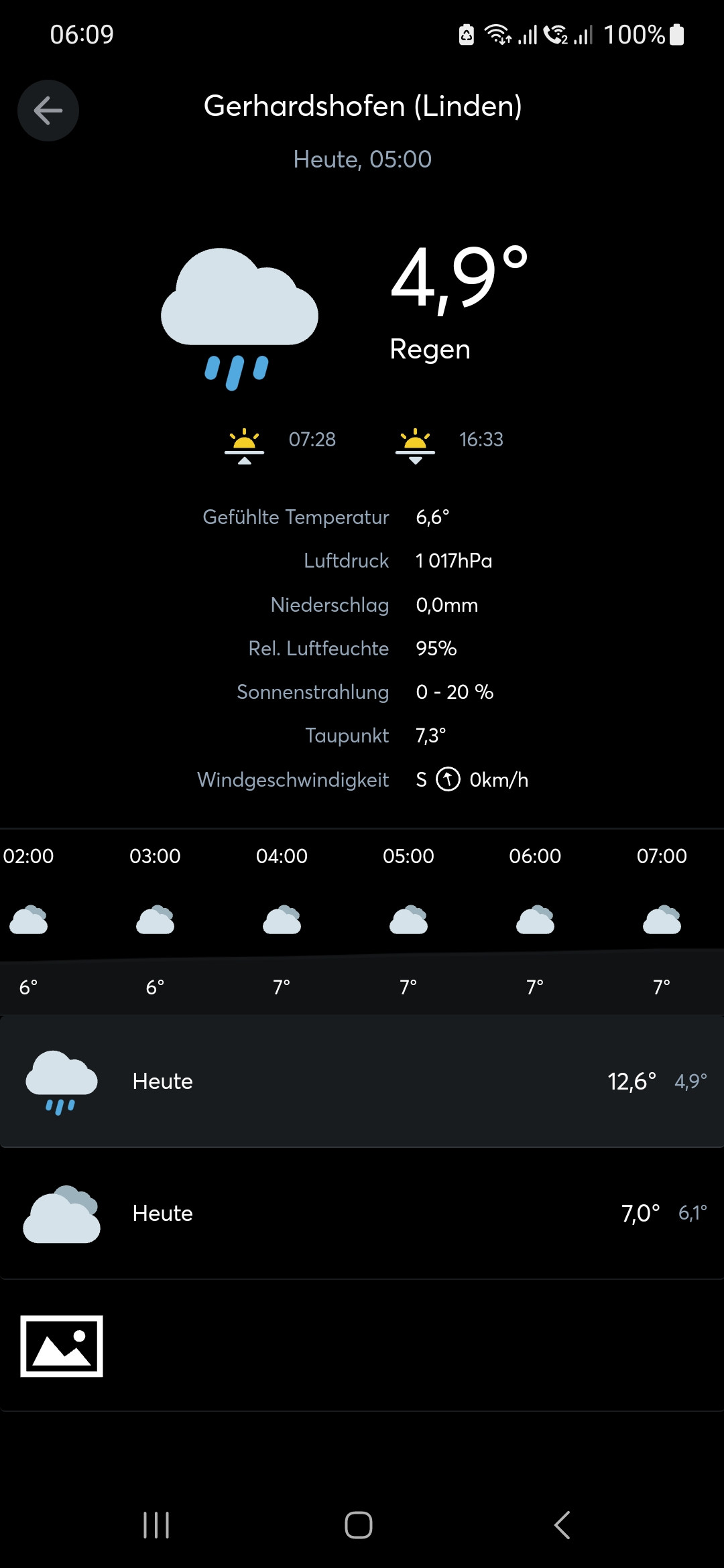

                  • TheHarryer
                    • 15.02.2022
                    • 6
                    #900
                    Hallo Prof.Mobilux
                    nun habe ich wieder das Problem, dass keine Daten aktualisiert werden. Die Anzeige war jetzt drei Tag in Ordnung und nun passt es wieder nicht mehr (siehe Screenshot).
                    Laut Log wir auch nach meiner manuellen Daten Aktualisierung am 11.11. - 8:41 nichts mehr automatisch abgerufen. (siehe Screenshot2)
                    Was mache ich falsch bzw. wie kann ich einen automatischen fetch der Daten ermöglichen?
                    Bitte um Unterstützung - das Feature an sich ist super. Wenn es denn läuft..
