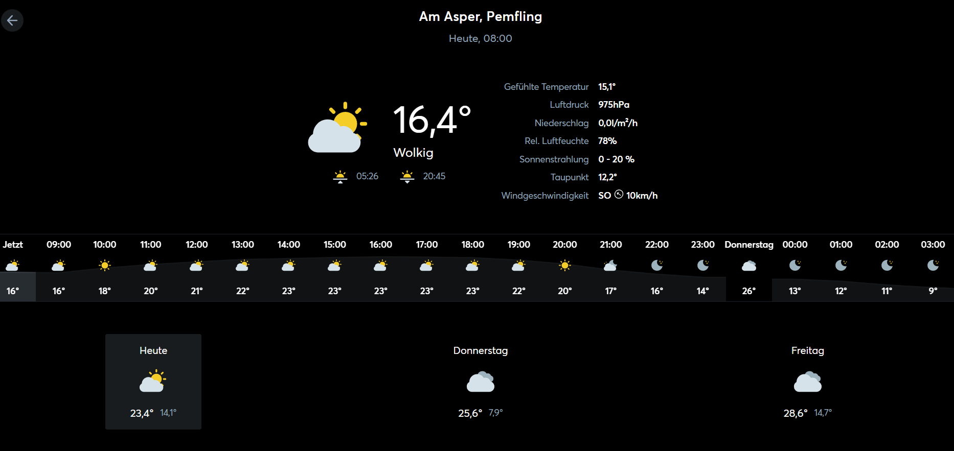

    Hallo Chris R,
    ich hab heute den Loxberry mit einem Backup vor diesem Problem geladen, und siehe da, Weather4Lox funktioniert wieder. Daher würde ich empfehlen entweder auch ein vorhandenes Backup zu verwenden oder das Plugin neu aufzusetzen. schöne Grüße Stefan Klicke auf die Grafik für eine vergrößerte Ansicht

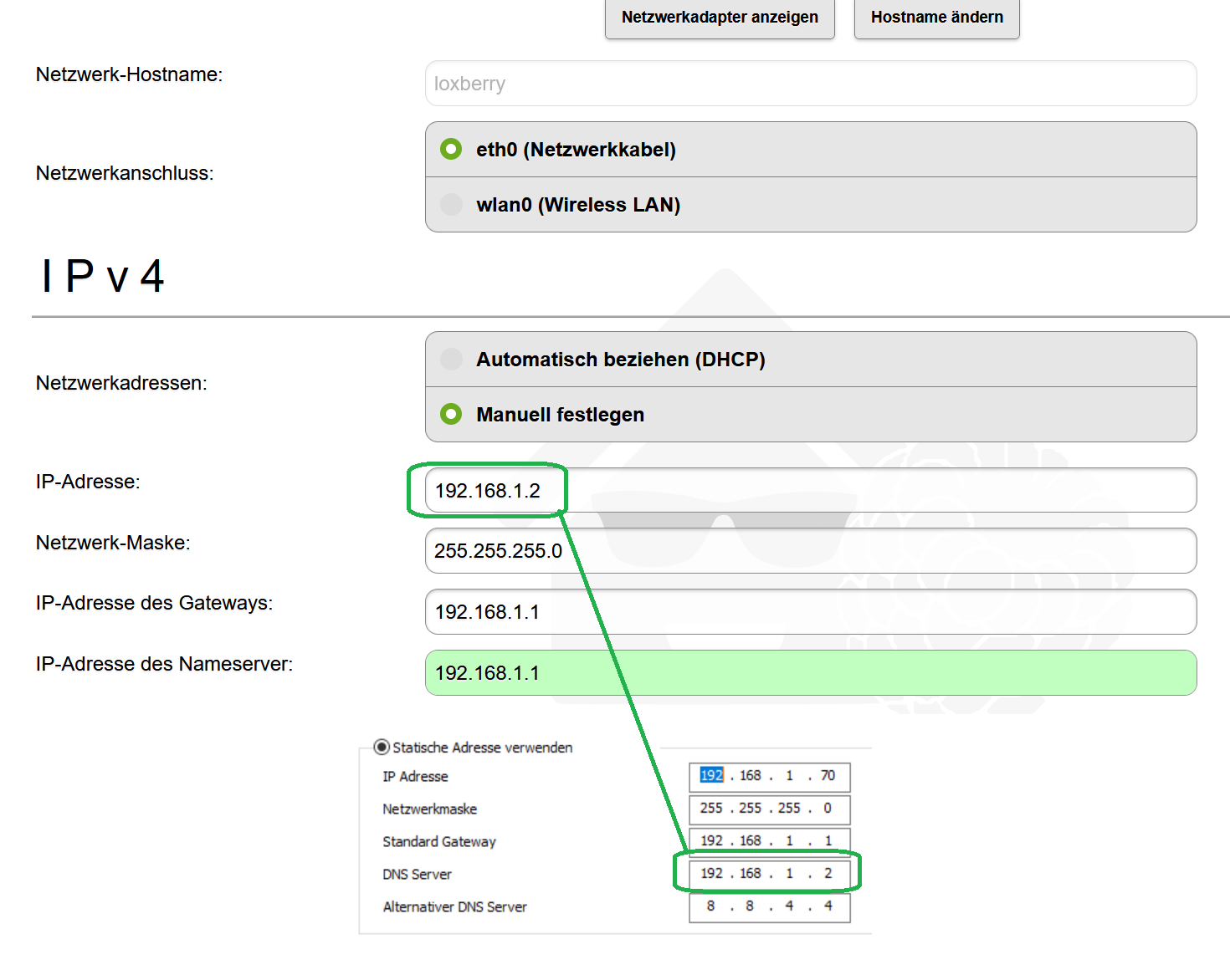

      Die Netzwerk Einstellungen im Loxberry sind unverändert, die im Miniserver auch. Ich habe W4L ca. 2 Jahre ohne Probleme genutzt, bis der neue Router kam.
      Wie gesagt ich kann mit dem Handy alles machen. Ich kann auch Daten mit Mqtt und FHEM->UDP empfangen.
      Die Anleitung https://loxwiki.atlassian.net/wiki/s...tor%2FWebseite
      habe ich gerade nochmal geprüft, scheint alles zu passen.
      Ich dachte ich habe den neuen Router richtig/ausreichend konfiguriert. Mir fehlt jetzt alledings die Idee wo ich am Router noch Einstellungen ändern muss. D.h. ich muss dem Loxberry (192.168.1.2) am Router erlauben aufs Internet zuzugreifen. Kann das sein?
      (Miniserver hat Ip adresse x.70, Router 1, Loxberry 2)
      nochmals Danke
      Zuletzt geändert von offenbacher; 26.05.2022, 11:13.
        • 5074
        #845
        Ich weiss nicht was du am Router machen musst. Auf jeden Fall bekommt der Loxberry von deinem Router keinen NameServer mitgeteilt. Auf DHCP steht alles?

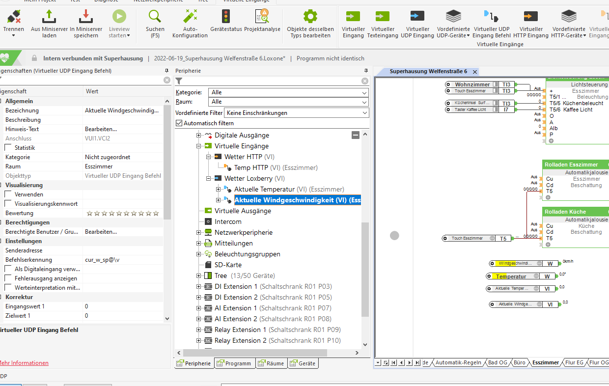

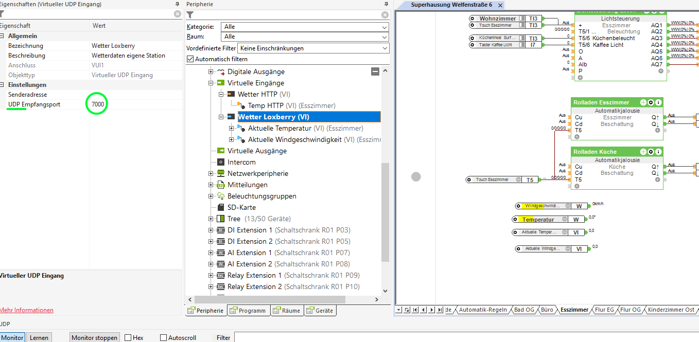

                ich möchte eigentlich lediglich die Windgeschwindigkeit und die aktuelle Temperatur meiner Wetterstation auslesen, aber ich schaffe es nicht, die richtigen Werte zu übertragen. Ich nutze dazu den Wunderground Grabber (NICHT "WU Upload Catcher Plugin Grabber", sonder über die Wunderground Seite) sowie OpenWeatherMap.
                Dabei habe ich bereits alle mir bekannten Möglichkeiten ausgeschöpft:
                UDP: Daten kommen laut UDP-Monitor an, haben auch plausible Werte. Wenn ich einen Wert über den UDP Eingangsbefehl in der Config nutzen will, zeigt er mir allerdings immer den Wert 0.0 an. Die Adressierung lautet z.B. cur_tt@\v
                HTTP: Hier kann ich keine Aussage treffen ob Daten übertragen werden. Allerdings erhalte ich über die Adressierung cur_tt@\v ebenfalls den Wert 0.0
                Emulator: Der Test des Emulators im Loxberry war erfolgreich, der Aufruf der eigenen Website mit der Visualisierung klappt auch. Nur die Übertragung in die Config funktioniert nicht. Hier erhalte ich zu allen Daten ebenfalls die Werte 0.0. Außerdem erhalte ich im Log die Mitteilung: "weather authentication exception: user ist not activ". Die DNS Adresse läuft aber bereits zu meinem Loxberry.
                Das "DynDNS" Plugin habe ich nicht installiert.
                Laut Logfile (s. Anhang) von Weather4lox wurden aber wohl alle Daten übertragen.
                Mache ich hier einen klassischen Anfängerfehler? Mir ist die Visualisierung etc. tatsächlich egal, ich möchte nur meine Rolläden steuern.
                Achja, alle Geräte wurden natürlich während meiner Fehlersuche mehrfach neu gestartet, alle Updates sind ausgeführt und die Plugins aktuell.
                Wenn ihr hier eine Lösungsidee habt, würde ich mich echt freuen!
                Danke und Grüße,
                Simon

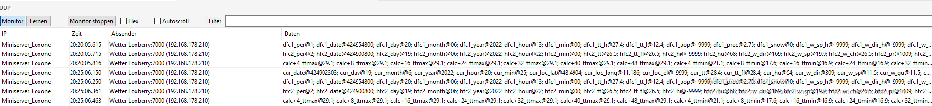

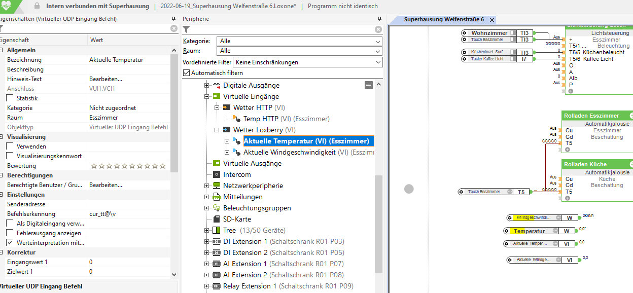

                  Screenshot was am UDP MOnitor reinkommt. Und Screenshot Deines Virtuellen Eingangs und des Virtuellen Eingangsbefehls bitte.

                    #852
                    Hallo Prof. Mobilux,
                    anbei die Daten.
                    Auf Leerzeichen, Slash/Backslash habe ich schon alles geprüft. Diese Themen habe ich bei meiner Suche schon gefunden und gleich geprüft.
                    Update HTTP: Die Website kann ich im Browser erreichen und sie ist mit den korrekten Daten gefüllt.
                    Irgendwo hakt es bei der Übernahme der Daten in die Config.
                    Grüße,
                    Simon
                    • wosi
                      • 06.03.2022
                      • 18

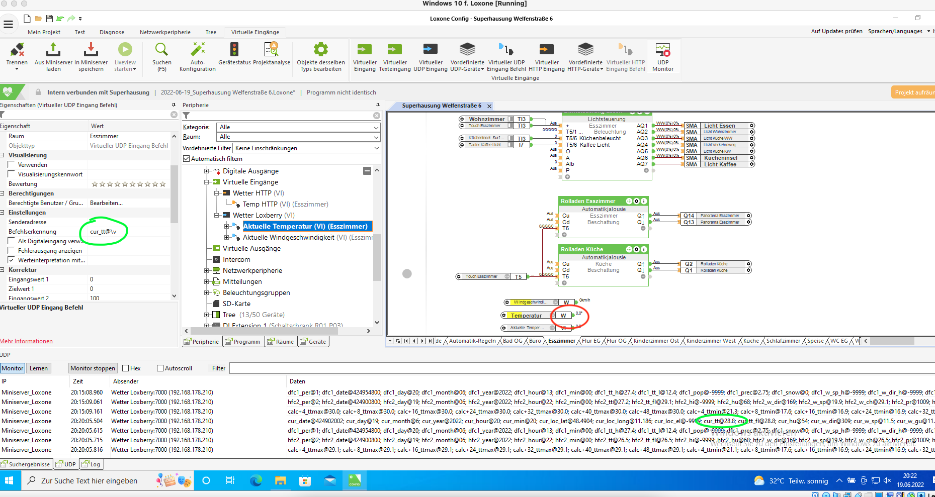

                      #853
                      es ist mir etwas peinlich, aber ich will die "Lösung" doch teilen: Ich hatte statt der Live-View die Simulation an und mich gefragt, warum alle Werte 0 sind... Bei der Live View passt alles mit UDP.
                      Grüße,
                      Simon
                        Na, da ist ja jetzt alles klar :-)
