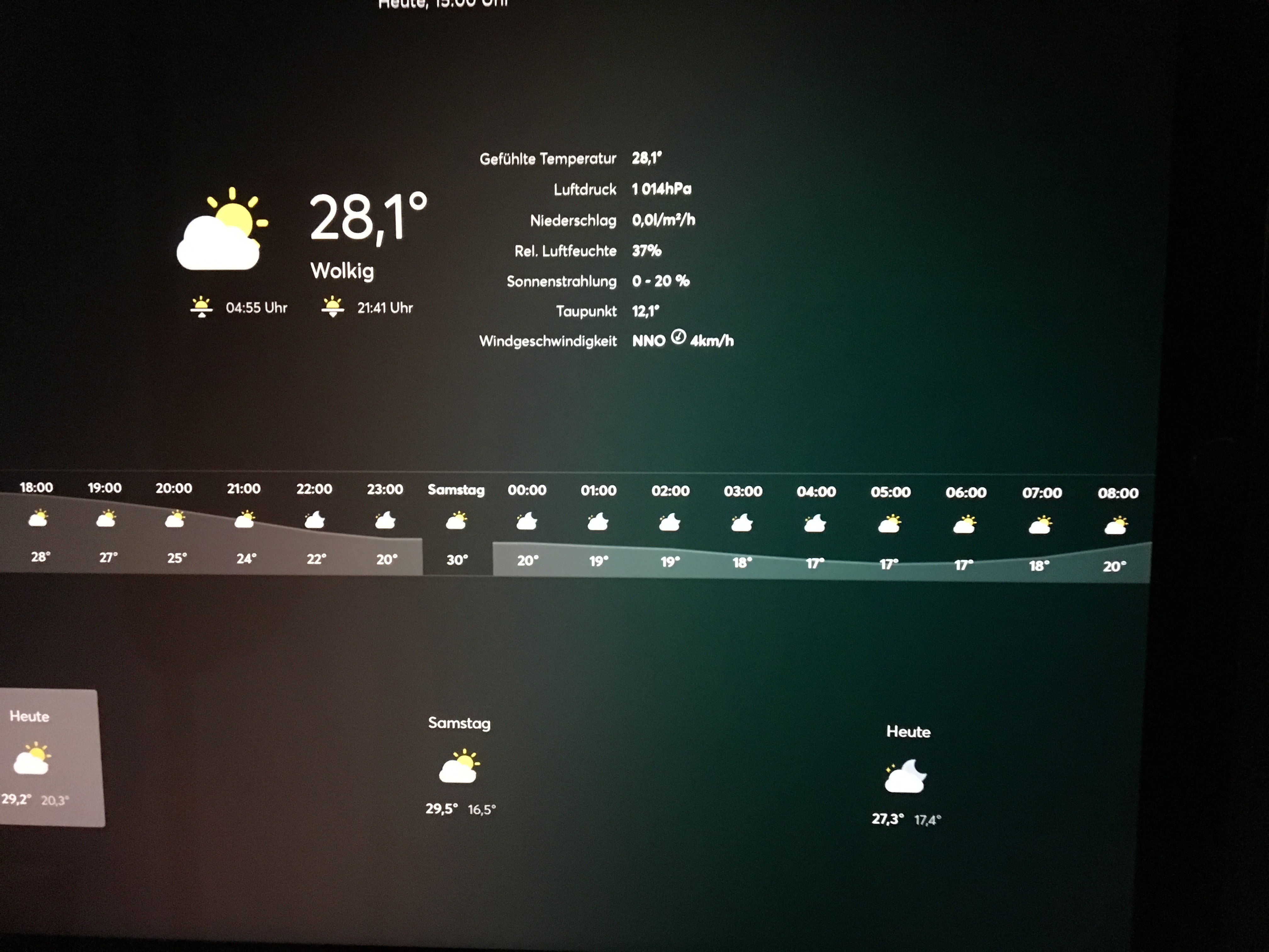

                    Moin... zwei Dinge sind mir aufgefallen:
                    1. In der Loxone App werden mir die Wetterdaten unter Darksky anders dargestellt als bei WU bzw. die Daten sind ca. 1-2 Stunden vorraus. Ich hatte um 9:30Uhr in der Zeitachse bei Jetzt "11 Uhr" stehen. Das war sonst immer die aktuelle Stunde ( also 9 Uhr ).
                    Edit: Jetzt ist es 10:15 Uhr und mir wird unter Jetzt: bzw. Heute 12 Uhr angezeigt. Die Miniserver Zeit stimmt......
                    2. Installierte Version 4.3.1 ... unter Plugins wird 4.3.0 angezeigt.
                    Ansonten wie immter TOP!! 1000 Dank dafür. Habe meinen Loxberry gleich mal auf die aktuelle Version geworfen!
                    Danke und Grüße,
                    Peter
                    Zuletzt geändert von PeterChrisben; 08.06.2018, 10:15.
                      • 5675
                      Das kann nur mit der Umstellung zu tun haben. Die Schnittstelle zum Miniserver habe ich nicht angefasst. Bei mir wird jetzt (18:04 Uhr) 17 Uhr angezeigt. Das loegt daran, dass der Miniserver nur jede Stunde aktualisiert. Sollte sich das bis morgen nicht eingependelt haben könnte es an der Timezone oder so etwas liegen. Ist die im Miniserver und auf dem LoxBerry gleich eingestellt?

                      • PeterChrisben
                        • 11.11.2015
                        • 373
                        Ich werde das mal beobachten. Miniserver und Loxberry hängen sogar am gleichen Zeitserver.
                        Dann habe ich vorhin noch etwas entdeckt. Rechts unten sollte eigentlich Sonntag stehen.
                        Ne Idee?
