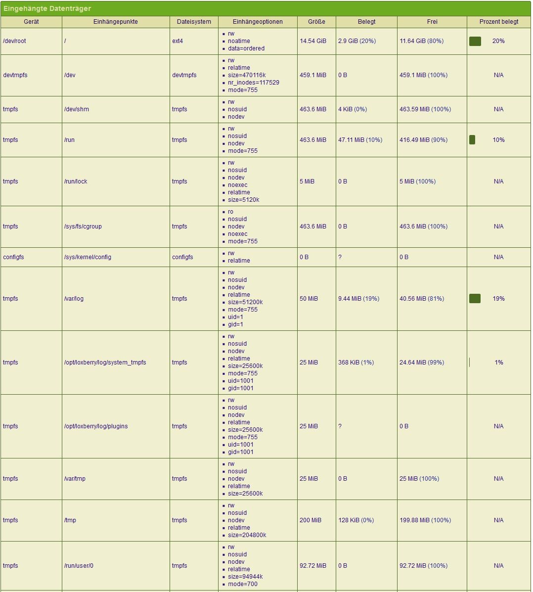

        Guten Abend die Herrschaften,
        ich habe seit geraumer zeit das Problem, dass das Plugin scheinbar "einfriert". Aktuell steht das Wetter auf dem Datum vom 28.07.2018 01:15. Ich hatte viel um die Ohren und konnte mich nicht drum kümmern. Die Wetterlage war ja auch ziemlich stabil.
        Wenn ich im Loxberry unter dem PlugIn auf "Logfile" drücke, bekomme ich eine Fehlermeldung. "Die Log Datei existiert nicht." Der Wetteremulator funktioniert in diesem Zustand auch nicht. Andere Plugins, wie das für den MiRobot laufen aber zuverlässig. Bevor ich nun wieder einen Neustart mache, wollte ich erstmal um Rat fragen, wie ich rausfinde, was hier schief läuft.

          #155
          Scrati Schau mal bitte, ob die Ramdisks voll sind. Dazu unter "Mein LoxBerry" auf Systeminformationen gehen. Schau mal, ob unter "Eingehängte Datenträger" irgendetwas 100% gefüllt ist.

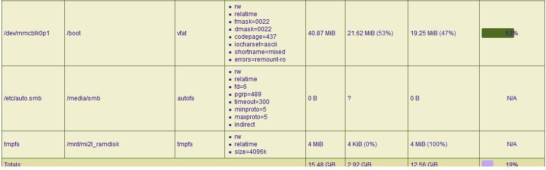

            #156
            Prof.Mobilux Voll ist keines. SIehe Screenshots. WObei das was auf /log/plugins gemounted wird, nicht verfügbar ist. Ist es das? Aber woran kann das liegen?

              #157
              Das schaut wirklich komisch aus, und ist bei mir auch anders (Größe und Belegt wird angezeigt)
              Kannst du in der Shell darauf zugreifen?

                #158
                Ja. das geht scheinbar. Ich kann darin auch Dateien erstellen. Oder wie komme ich auf die RAM Disk um das zu testen?

                  #159
                  Das sieht irgendwie nicht gut aus. Ich vermute mal, das es zu wenig Arbeitsspeicher gab und die Ramdisk geschlossen wurde. Wenn das Logfile schon offen war, bleibt es natürlich hängen.
                  Starte mal neu und dann beobachte das Filesystem. Hast Du vielleicht das Log oder irgend eines auf Debug stehen?
