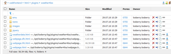

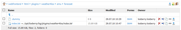

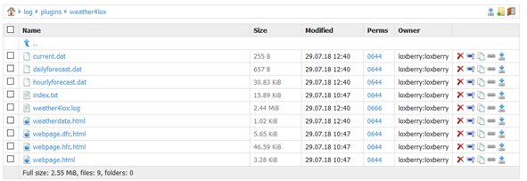

        Ich habe auch das Problem. Das Script läuft ohne Fehler durch. Daran liegts nicht.
        Der Loxberry liefert die Daten für Dresden. Der Aufruf der Webpage.html ebenso.
        Die Vorschau funktioniert.
        Der Miniserver bekommt zwar Daten meldet aber Fehler der Wetterstation "meteoblue error <station>".
        Verm. weil Dresden nicht zu den aufgerufenen Koordinaten passt.
        Loxberry 1.2.1.5; Aktuelle W4lox Version (V4.3.2) Git Master von heute morgen.
        Die Rechte scheinen zu passen.
        Einige Dateien scheinen nicht aktualisiert zu werden!
        Screenshots von gerade 12:45 - 12:50

        Die Dateien webpage.html; webpage.dfc.html; webpage.hfc.html + weitere (s.o.) scheinen nicht aktualisiert zu werden.

            in der https://192.168.178.3:6066/forecast/ stehen noch immer alte Daten? Und im Webview nicht?

              Im forecast stehen alte Daten! Auch in der Webpage.html. Nur die Vorschau geht. Da sind es aktuelle.
              Zuletzt geändert von freeride24; 29.07.2018, 13:33.

                Die forecast-Site funktioniert nicht, die webpage.html funktioniert jetzt aber überraschend - Emu-Daten scheinen jetzt also aktualisiert zu werden - muss sich wohl irgendwann gestern im Laufe des Tages gefangen haben. Einzige Änderung war noch, dass ich auf Darksky umgestellt habe um nicht meine freecalls bei WU zu überschreiten.

                  Wenn die forecast Seite, wie Du sie nennst, nicht geht, geht auch die Emu nicht, da der Miniserver genau diese abfragt.

                  Hab mir das jetzt bei mir auch noch mal angesehen. In der weatherdata.html stehen die aktuellen (bzw. 2,5h alten, aber das ist bestimmt Einstellungssache) Wetterdaten von der Station hier am Ort drin.
                  Der Emu funktioniert aber gar nicht. Es werden in der Visu keine Daten angezeigt und sowohl auf der Webpage.html als auch auf der /forecast/ werden die Daten aus Dresden vom 09.10.2016 angezeigt.

                    • 5675
                    #131
                    An alle die ein Problem haben mit nicht aktuellen Seiten ode rnicht aktualisierten Daten:
                    1. Letzte Version installieren: https://github.com/mschlenstedt/LoxB...ive/master.zip
                    2. Kontrolle, ob es leere Miniserver-Einträge im Miniserver-Widget (LoxBerry Systemkkonfiguration) gibt. Wenn ja: LÖSCHEN
                    3. Kontrolle ob in den "Server Setttings" Wetterdaten abrufen auf EIN steht. Einmal SPEICHERN (auch wenn alles ok ist)
                    4. Unter "Weather Service / Emulator" Emulator aktivieren auf EIN setzen. Einmal SPEICHERN (auch wenn alles ok ist)
                    5. REBOOT und warten, bis Wetterdaten abgeholt sein müssten (je nach Einstellung)
                    6​. Kontrolle ob aktuelle Daten über den Button "Weather Service Emulator / Website -> Vorschau"
                    7. Kontrolle ob aktuelle Daten über den Link https://loxberry/plugins/weather4lox/weatherdata.html
                    8. Kontrolle, ob aktuelle Daten über den Link https://loxberry/plugins/weather4lox/webpage.html
                    9. Kontrolle, ob aktuelle Daten über den Link https://loxberry:6066/forecast/index.txt
                    ALLE Schritte müssen durchgeführt werden. Bitte Rückmeldung zu JEDEM einzelnen Schritt geben. Wenn irgendwo keine aktuellen Daten drin sind schaue ich mir das gerne an. Dazu brauche ich:
