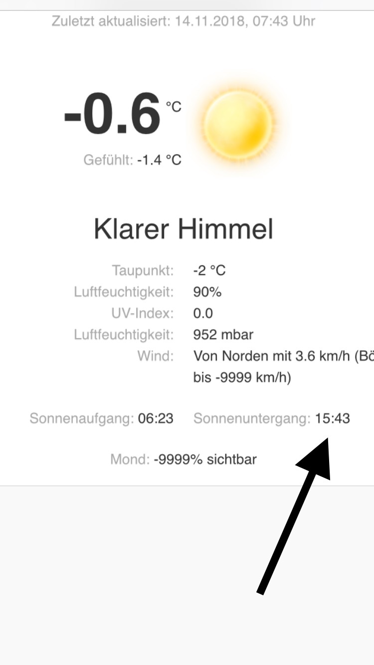

    habe mal Update gemacht und auf Weatherbit umgestellt - das lief alles Problemlos durch - kann es sein da es da noch ein Zeitzonen Problem gibt
    bekomme im Loxone nach Umstellung auf der Wetterseite 11 Uhr statt 10 Uhr (updatezeit) angezeigt

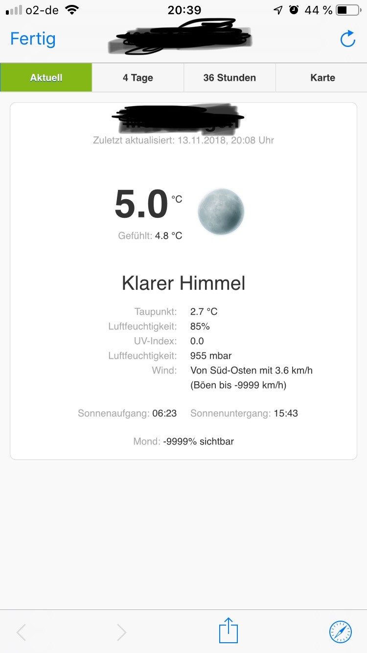

    Hier der Unterschied Webpage-Emulator...
    Aber wie gesagt, spielt für mich keine Rolle..

    OK hier scheint doch was nicht zu stimmen, hab es gerade am Mac getestet und komplett untschiedliche Zeiten.
    Aber geht mir wie den anderen, schlimm ist es nicht.

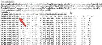

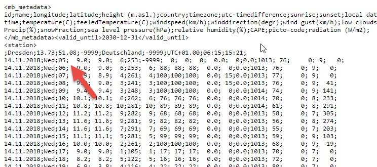

    Bzgl. der unterschiedlichen Zeiten: Könnt ihr bitte noch einmal die Webpage-Ansicht und die Rohdaten des Emulator vergleichen? Die Rohdaten kann man sich im Browser anschauen: http://IPLOXBERRY:6066/forecast/
    Bei mir ist das hier identisch: die 3. Spalte in den Emulatordaten ist die Stunde.

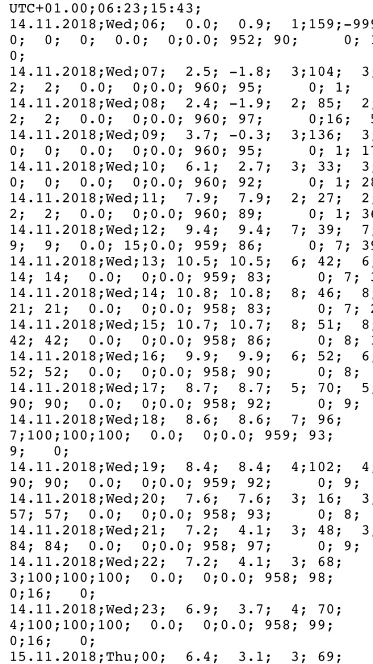

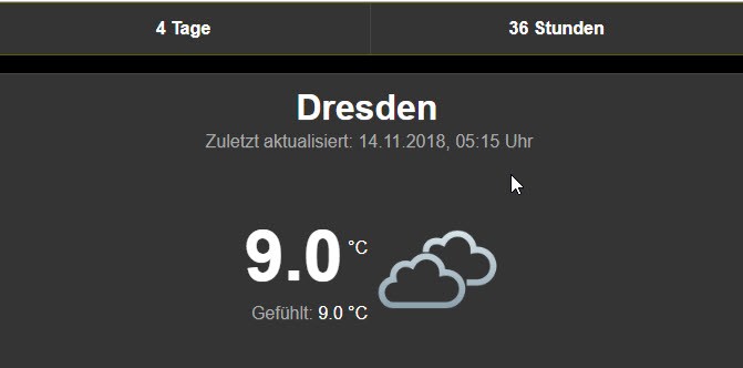

      Guten Morgen,
      heute Nacht war der Emulator plötzlich komplett verschwunden und es stand wieder „Wetterservice abonnieren“ in den Einstellungen.
      Habe dann kurz auf Darksky umgestellt und Miniserver neu geladen - Emulator mit Darksky Daten funktionierte.
      Nun habe ich wieder auf Weatherbit umgestellt und Miniserver neu geladen - Emulator funktioniert nun auch mit Weatherbit und die Uhrzeit passt momentan komischerweise auch.
      Habe mir wie du geschrieben hast auch die Rohdaten im Browser angeschaut, dort wird mir auch die richtige Uhrzeit „05“ angezeigt.
      Nur bei „Mond“ und bei „Böhen“ zeigt es mir -99999 an. Scheint wohl Weatherbit nicht zu übertragen was ich aber nicht schlimm finde.

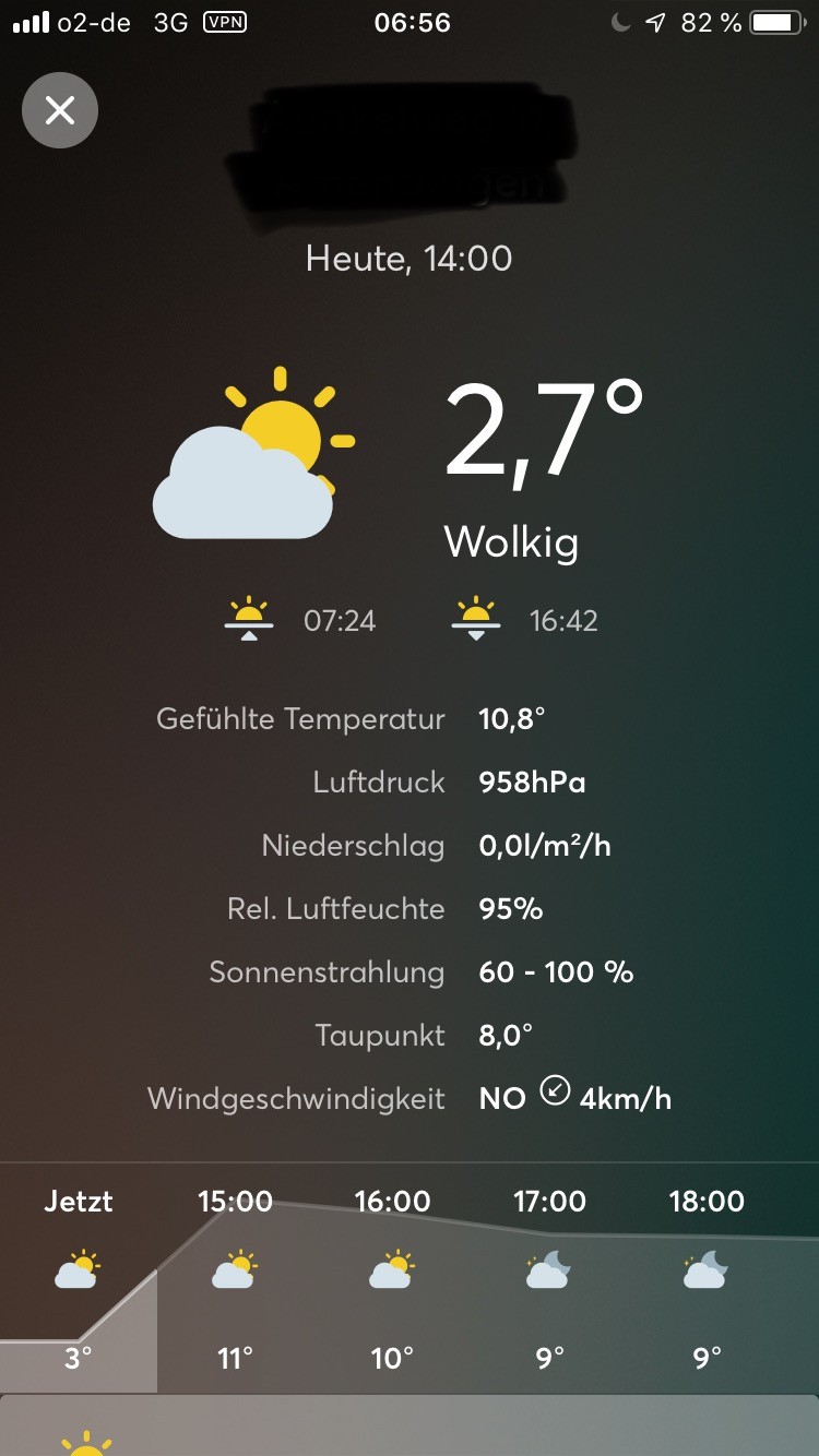

      #276
      Jetzt passt die Zeit wieder nicht, plötzlich zeigt es 14.00 Uhr obwohl gerade 6.55 Uhr ist...
      Zuletzt geändert von Fuzzy1983; 14.11.2018, 07:11. Grund: Zeit für Sonnenuntergang stimmt auch um 1Std. auf der Webpage nicht.

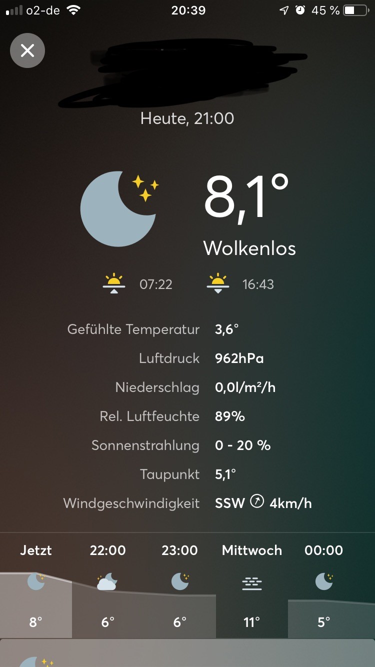

        Ich habe zwischen DarkSky und Weatherbit auch exakt eine Stunde Zeitverschiebung, man sieht es sehr gut am Sonnenuntergang, laut DarkSky heute 16:35, deckt sich mit Google bei mir.
        Weatherbit zeigt 15:35 Uhr an.
          Kann ich bestätigen. Ist bei mir auch so. Das muss ich anpassen.

        es gibt ein neues Release Version 4.4.3:
        • FIX: Weatherbit: Sunset and Sunrise now in local time and not UTC
        • FIX: Weatherbit do not use local TZ of LoxBerry anymore
        • ENHANCEMENT: Weatherbit has now Moon Phase in current conditions
        • ENHANCEMENT: Weatherbit and DarkSky have some more TZ information in current conditions
        Download hier: https://github.com/mschlenstedt/LoxB...Lox-V4.4.3.zip Wer das Autoupdate aktiviert hat bekommt die neue Version automatisch in den nächsten Tagen installiert.

          bei mir kommt noch die falsche Zeit + 1Std
          Wo denn? Sonnenauf- und Untergang? Im Emulator? auf der Webpage? Per UDP? Oder wie? Mit der Aussage kann ich nix anfangen.
        • ledchab
          ledchab kommentierte
          im Emulator wird die falsche (Abfrage?) Zeit angezeigt 13:00 Uhr statt 12:00 Uhr
          wie oben schon angemerkt wenn ich auf DarkSky umschalte kommt die richtige Zeit
