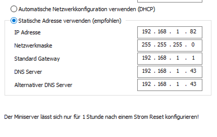

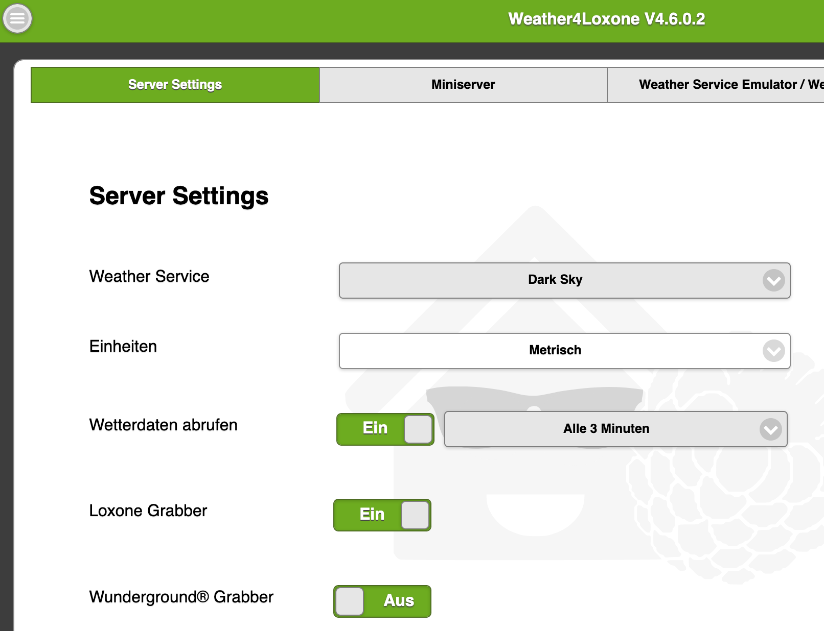

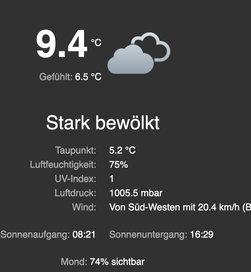

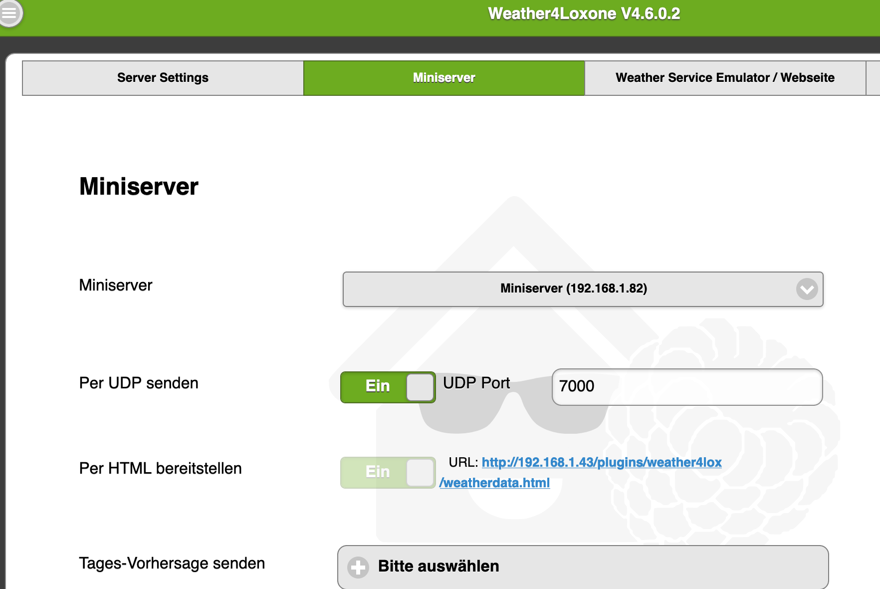

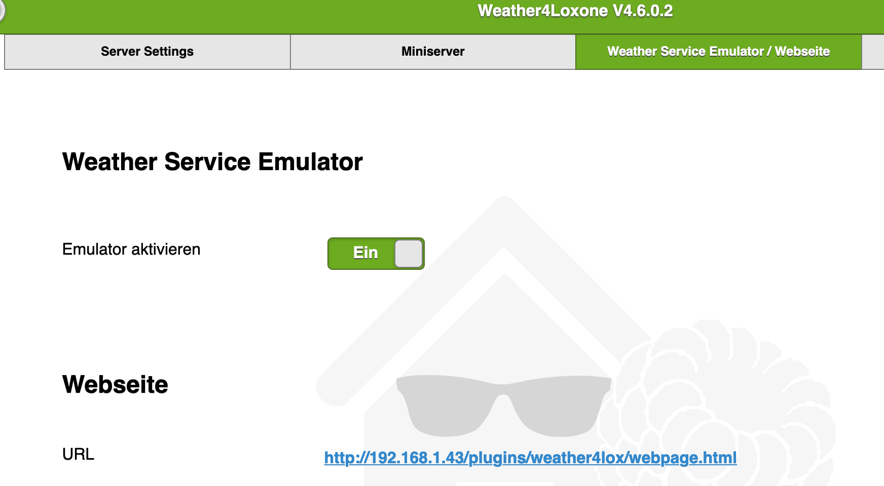

            bei mir klappt es mit dem "Weather Service Emulator" graad auch nicht und nach etlichen Einstellungsversuchen hier mal meine Konfig:
            - aktuelle Plugin Version
            - ich bekomme Wetterdaten von Darksky (kann die Daten auf der Webseite sehen)
            - Einstellungen am Miniserver sind (sollten) korrekt, sprich DNS zeigt auf den Loxberry
            Was kann ich denn jetzt noch kontrollieren, wieso in der Loxone.app die Daten nicht nicht sichtbar sind?
            Danke und Gruß
            Thomas

            • Tico
              Tico kommentierte
              Manchmal muss das Wetter der Loxone App "gefördert" werden, damit es richtig angezeigt wird.
              Gehen Sie zu den App-Einstellungen und wählen Sie unter "Tools & Services" das Feld "Wetter abonnieren".
              Gehen Sie durch den Prozess der Anmeldung zum Loxone Weather Service und wählen Sie am Ende "Nicht jetzt". Manchmal müssen Sie dies ein paar Mal tun. Irgendwann erscheint das emulierte Wetter.
              t_heinrich kommentierte
              Oh man das war's!!
              Danke!! ;-)
              EDIT: Gelöst
              Habe bei der Umstellung meines Netzwerkes auf Unify, dann im MS die DNS des Gateways und nicht des Loxberrys eingetragen
