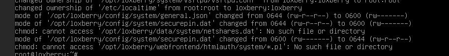

    Du kannst als root (Shell) mal probieren:
    /opt/loxberry/sbin/resetpermissions.sh
    Könnte helfen, muss aber nicht.

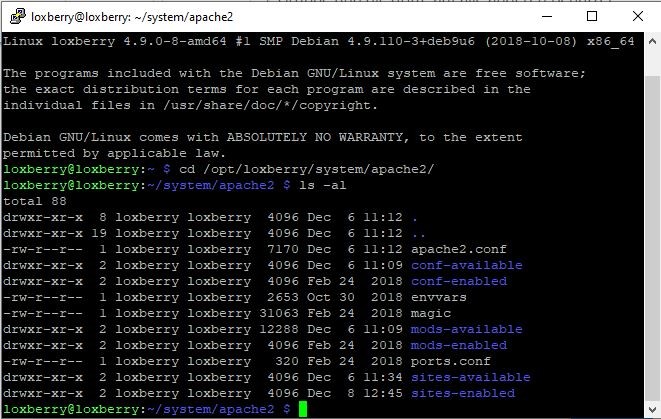

      Vielleicht hilft das?
Ansichten: 787
Größe: 106,1 KB
      Fritzbox: 7490

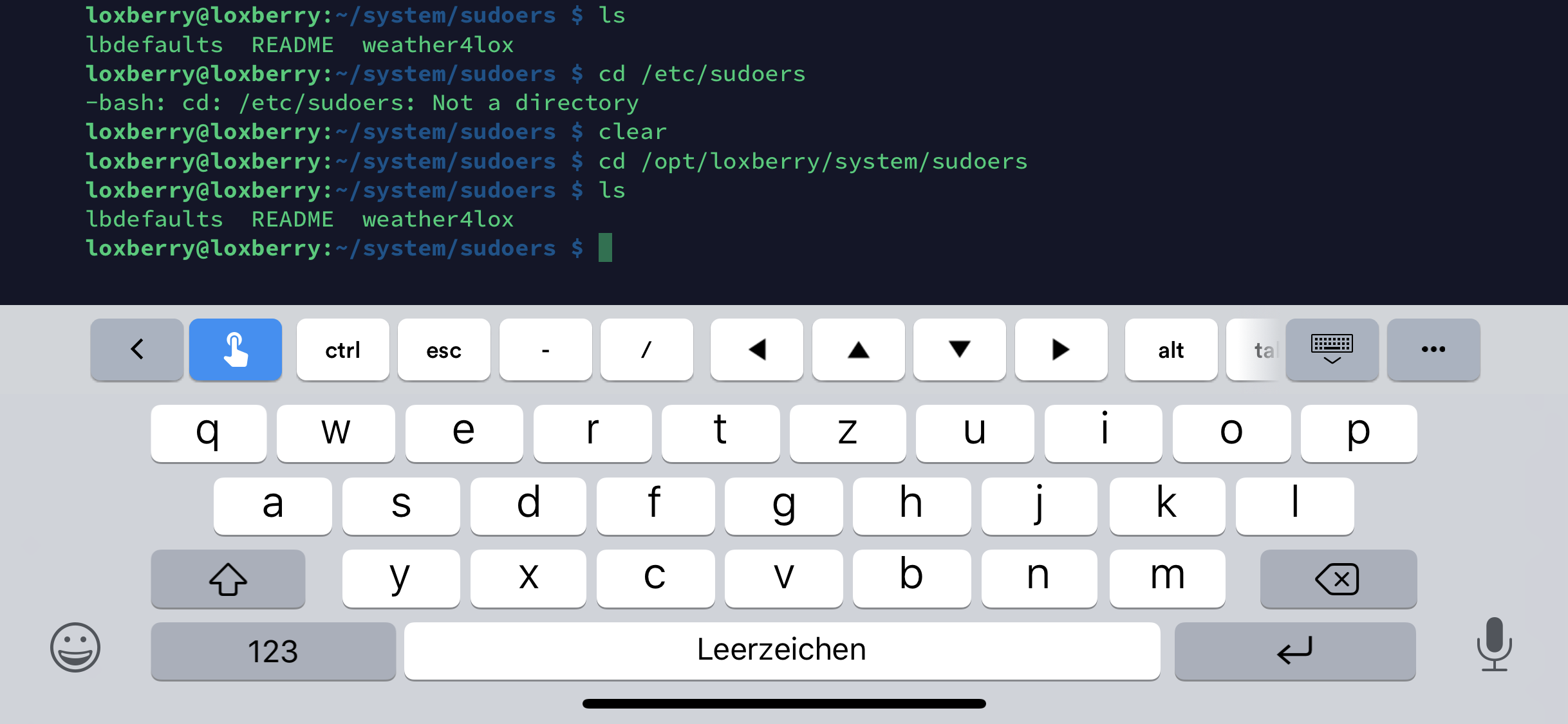

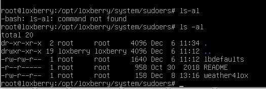

          Was sagt denn ls -al /etc/sud*
          • roadi
            • 561
            #410
            Fritzbox: 7490
              • 6357
              #411
              Hmm, da hätte ich jetzt auf ein Problem getippt. Was ist alles in sudoers.d drin?
              • roadi
                • 561
                #412
                Kann es sein das es irgendwas mit proxmox zu tun hat? Weil die ha bridge auch rechte probleme hat?
                Gibts bei proxmox irgendsowas wie guest extensions die laufen muss? Weil da is sicher nichts installiert.
                sollte ich eventuell nen eigenen thread aufmachen?
                sudoers hab ich anghängt.
                in der sudoers.d ist das gleiche drinnen
                Sollten in der sudoers die Dateien loxberry Rechte haben?
                weil die sind auf root:root
                Zuletzt geändert von roadi; 08.12.2019, 14:41.

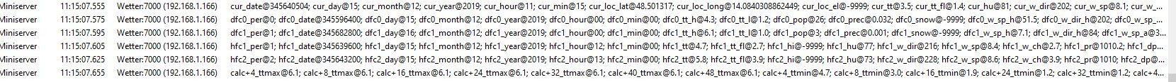

                            Hallo!
                            Leider bekommt mein Miniserver nur wenige Werte vom LoxBerry bzw. Darksky! siehe Anhang
                            Hat wer eine Idee?
