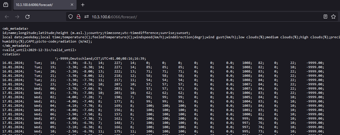

    Die Daten kommen auch am Loxberry an:

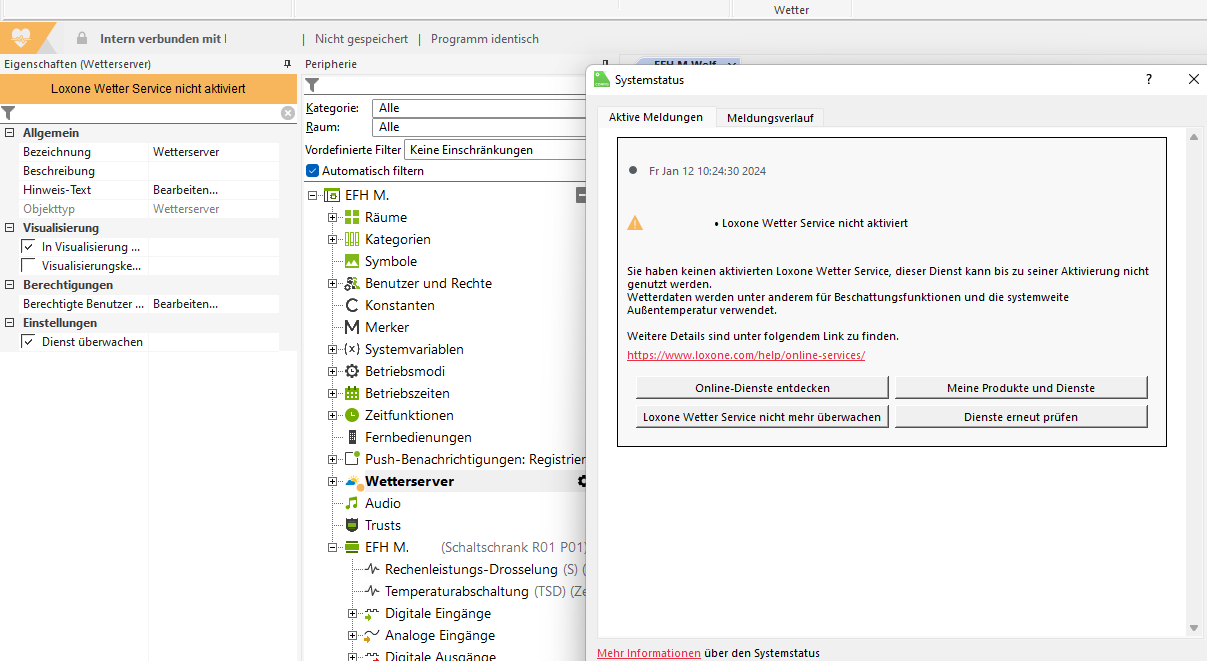

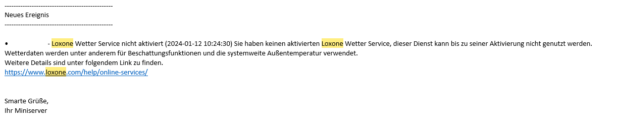

    Hab auch noch so eine seltsame Meldung bekommen:
Ansichten: 501
Größe: 18,7 KB

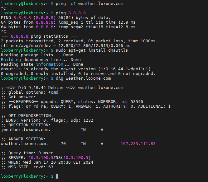

      Ich gehe mal davon aus, dass sichergestellt ist, dass der LoxBerry immer die gleiche IP Adresse bekommt, korrekt?
      Dann Log Dich per Konsole auf dem LoxBerry ein und gebe folgenden Befehl ein. Ausgabe bitte hier posten:
      ping -c1 weather.loxone.com
      Es muss die IP-Adresse des LoxBerry zurückkommen. Dann folgendes Paket nachinstallieren:
      sudo apt-get install dnsutils
      Und dann diesen Befehl ausführen und Ausgabe hier posten:
      dig weather.loxone.com

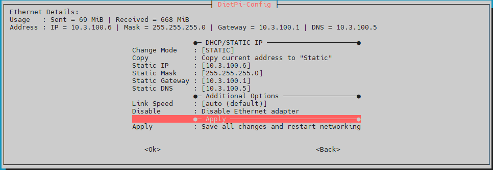

        IP hab ich statisch konfiguriert im dietpi-menu:
        Klicke auf die Grafik für eine vergrößerte Ansicht  Name: NannU2z.png Ansichten: 0 Größe: 25,3 KB ID: 419481
        pings auf DNS-Namen gehen scheinbar nicht:
        Klicke auf die Grafik für eine vergrößerte Ansicht  Name: Sb8qE4S.png Ansichten: 0 Größe: 54,7 KB ID: 419483
        DNS ist ein pihole-Server auf dem gleichen Proxmox-Server.
