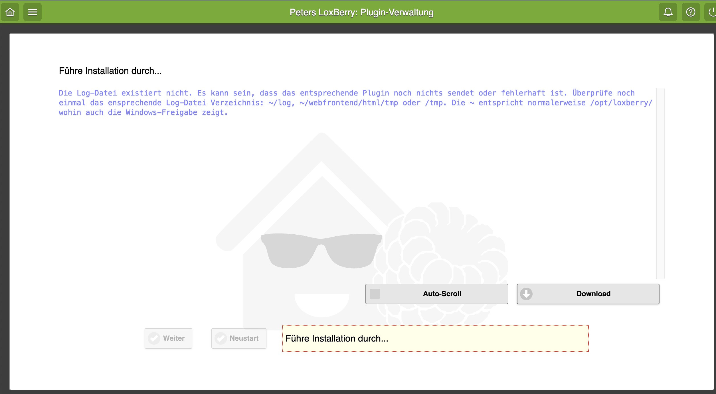

          Ich hoffe ich bin hier richtig?
          Ich bin absoluter Neuling bei Loxone und bei Loxberry. Mir wurde von meinem Installateur zusammen mit der PV-Anlage ein Miniserver installiert und ich selbst habe seit einigen Wochen etwas mit der Loxone Config "gespielt" und erste Erfahrungen gesammelt.
          Da ich eine Ecowitt Wetterstation betreibe und diese auch gerne im Miniserver zur Verfügung haben würde, habe ich auch einem Raspi 3b vor einigen Tagen nun Loxberry installiert und das FOSHKplugin installiert und eingerichtet. Dieses läuft auch problemlos und auch die Weiterleitungen an verschiedene Dienste klappt.
          Nun wollte ich zur Nutzung in der Loxone App das Plugin Weather4Loxone installieren. Leider hängt sich die Installation immer an einem bestimmten Punkt auf (habe es mehrfach wieder deinstalliert und installiert), und es erscheint folgender Text:
          Die Log-Datei existiert nicht. Es kann sein, dass das entsprechende Plugin noch nichts sendet oder fehlerhaft ist. Überprüfe noch einmal das ensprechende Log-Datei Verzeichnis: ~/log, ~/webfrontend/html/tmp oder /tmp. Die ~ entspricht normalerweise /opt/loxberry/ wohin auch die Windows-Freigabe zeigt.
          Wenn ich aber in die Plugin-Verwaltung wechsle sieht es aus als wäre das Plugin installiert und man kann es auch konfigurieren. Allerdings kommt während der Konfiguration von Opneweathermap (trotz gültigem API-Key) folgende Fehlermeldung:
          Der API Schlüssel scheint ungültig zu sein.
          URL: https://api.openweathermap.org/data/...164f329366&lat =48.344200&lon=12.131131
          STATUS CODE: 401
          Ich habe den API-Key inzwischen bei Openweathermap wieder gelöscht und kann jederzeit wieder einen neuen erzeugen, deswegen habe ich ihn hier im Text so belassen.
          hat jemand eine Idee was ich falsch mache?

            • 5675
            #1194
            Erst einmal richtig installieren. Lade nicht das ZIP herunter sondern Copy und Paste die URL zum ZIP Archiv in das Feld bei der Plugininstallation und installiere ohne Fehlermeldung. Wenn es einen Fehler gibt, dann das Logfile hier als Datei anhängen.

              #1195
              Hallo Prof.Mobilux,
              das hatte ich gemacht, nachdem die erste Installation nicht geklappt hatte.
              Allerdings kann ich kein LOG anfügen, weil es ja auch laut Fehlermeldung kein LOG gibt.
              Die Installation hängt nach dem (oder während) Punkt: "Setting up dnsmasq (2.89-1) ..." (siehe Screenshot)
              Dannach kommt die Fehlermeldung (siehe Screensshot).

                • 5675
                #1196
                Im ersten Screenshot siehst Du doch das Log? Kommt die Meldung dann später, dass es das Log nicht mehr gibt? Dann kann es nur ein Netzwerk- oder Auslastungsproblem am LoxBerry sein. Egal...
                Er hängt bei der Apt-Installation von dnsmasq. Probiere mal das von Hand zu installieren und schau, was der LoxBerry da macht. Eventuell hängt er.
                Per Putty oder Terminal Widget einloggen und "htop" ausführen.
                In einem zweiten Fenster nochmal per Putty oder Terminal Widget einloggen und dann folgenden Befehl eingeben:
                sudo apt-get install dnsmasq

                  #1197
                  Hallo Prof.Mobilux,
                  Sorry für die späte Antwort, war unterwegs.
                  Habe es nun gemacht, wie du beschrieben hast.
                  Folgende Meldungen kamen:
                  loxberry@loxberry:~ $ sudo apt-get install dnsmasq
                  E: dpkg was interrupted, you must manually run 'sudo dpkg --configure -a' to correct the problem.
                  loxberry@loxberry:~ $ sudo dpkg --configure -a
                  Setting up libjson-perl (4.10000-1) ...
                  Processing triggers for man-db (2.11.2-2) ...
                  Reading package lists... Done
                  Building dependency tree... Done
                  Reading state information... Done
                  dnsmasq is already the newest version (2.89-1).
                  0 upgraded, 0 newly installed, 0 to remove and 15 not upgraded.
                  Soll ich nun die Konfiguration nochmals testen oder das Plugin erst nochmals installieren?
                  Danke,
                  Peter
                    • 5675
                    #1198
                    Probiere mal neu zu installieren. Könnte aber sein, dass er wieder hängen bleibt. Dann lass ihn einfach mal über Nacht laufen (Briwser kannst du schließen wenn du das Log nicht mehr siehst). Schaue Dir dann morgen früh mal in der Plugin Übersicht das Logfile an ob dort noch mehr steht.

                      #1199
                      leider auch über Nacht hängen geblieben. Und ein LOG gibt es wieder nicht (siehe Screenshot).
                      Da muss ich wohl auf das Plugin verzichten...
                      Danke trotzdem für die Hilfe.
                      PeterKlicke auf die Grafik für eine vergrößerte Ansicht

                        • 5675
                        #1200
                        Starte mal im Remote Support Widget eine Verbindung und schreibe mir dann eine PN. Ich brauche die URL aus dem Widget sowie Dein loxberry- und das Root-Passwort. Dann schaue ich mir das mal an. Kriegen wir schon hin.
