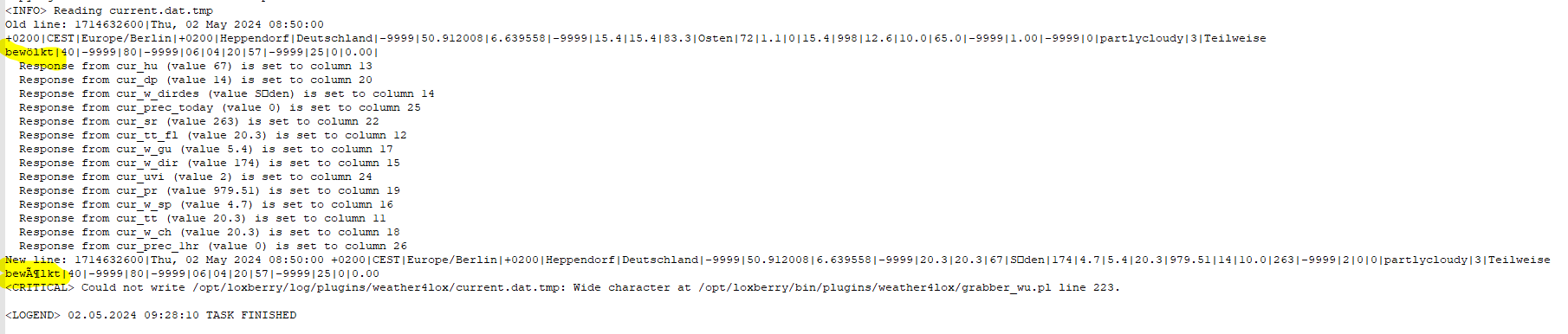

    Gute morgen, vielleicht kann mir wer Helfen; ich bekomme jedes mal
    CRITICAL: Could not write /opt/loxberry/log/plugins/weather4lox/current.dat.tmp: Wide character at /opt/loxberry/bin/plugins/weather4lox/grabber_foshk.pl line 197.
    und:
    CRITICAL: Could not write /opt/loxberry/log/plugins/weather4lox/current.dat.tmp: Wide character at /opt/loxberry/bin/plugins/weather4lox/grabber_wu.pl line 223.
    ich habe nicht geändert und das foshk plugin funktioniert da ich es via mqtt auslese

      Es ist immer print $fh Encode::decode("UTF-8", $newline);
      Vermutlich ein UTF8 Problem mit dem Wetterdienst. Log auf Debug stellen und mir die 3 Logfiles von den Grabbern (Wetterdienst, WU, FOSHK) hier anhängen.

      So ich habe mal alle Hochgeladen bis auf Chronjob aber ich sehe hier zu einem normalen log keinen unterschied, hier kann man auch nur sehen das UTF-8 das Problem ist.

    Messer1301 Sehr gut, vielen Dank. Damit ist klar wo das Problem sitzt. Ich stelle das nachher mal nach und korrigiere das. Ich musste sicher gehen, dass das Problem nicht schon aus dem VisualCrossing Grabber kommt. Da ist aber noch alles in Ordnung - sieht man hier:

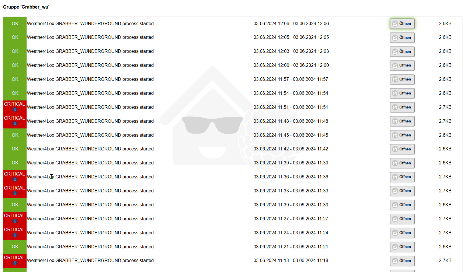

              das ist interessant. Ich Bin auf der Version 4.12.0.1 und bekomme trotzdem sporadisch diesen Fehler im Grabber_wu :-( (siehe Screenshot).
              Ich habe die Wetterdaten einmal manuell abgeholt und die Logfiles angehängt. Nach dem manuellen ziehen der Daten war alles iO. Da der Fehler aber nur sporadisch auftritt, habe ich dir auch ein Logfile angehängt, das niO war.

                  Installiert mal bitte diese Version: https://github.com/mschlenstedt/LoxB...ads/master.zip
                  Der Fehler tritt nur auf, wenn von Wunderground eine Windrichtung mit Umlaut zurückgegeben wird, also z. B. "Süden". Ihr seht das im Log hier:
                  Response from cur_w_dirdes (value S�d-Osten) is set to column 14
                  New line: 1717646220|Thu, 06 Jun 2024 05:57:00 +0200|CEST|Europe/Zurich|+0200|Lufingen|Schweiz|-9999|47.48849|8.594585|-9999|14.0|14.0|99|S�d-Osten|134|0|0|14.0|952.62|13.8|4.3|23|-9999|0|3.81|0|partlycloudy|3|Teilweise bewölkt|0|-9999|0|-9999|05|29|21|19|-9999|25|0|0.00
                  Um zu schauen ob es jetzt funktioniert müsst ihr also warten, bis der Wind von Süden, Süd-Westen oder Süd-Osten kommt. Wenn ihr im Log dann korrekte Umlaute seht, ist der Fehler gefixt ;-)
                  Nach eurer Rückmeldung würde ich dann eine neue Version releasen mit dem Bugfix.

                    mit der von dir bereitgestellten Version scheint das Problem behoben zu sein. Zumindest kann das Plugin nun Windrichtungen mit Umlaut verarbeiten :-)
                    Danke dir!
