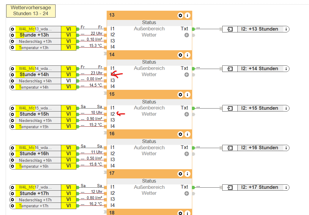

      Hallo, I chweiss jetzt nicht ob es ein Problem vom Plugin oder von Visual-Crossing ist. Ich beomme immer abwechselnd verschiedene Werte. Die erste Zeile ändert sich regelmässig ( zwiwschen ein paar Minuten und einer halben Stunde), es kommt dann immer eine vergangene Stunde dazu, in diesem Fall ist es 11 Uhr, Die Logs stamme alles samt zwischen 11:27 und 11:39.
      Leider ändert sich dadurch auch der Solar Forecast, was meine Jalousiesteuerung durchaus mal durcheinander bringt.
      Vielleicht kann da mal jemand was zu sagen, wo der der Bock ist.
      Grüße Dirk
      11:27:04
      1|1751878800|07|07|Juli|Jul|2025|11|00|Montag|Mo|1 9.3|19.3|-9999|66.03|Westen|251.1|9.7|19.3|1002.0|12.8|100|-9999|3.0|0.00|0.00|51.6|13|rain|Regen, Bedeckt|-9999|298.0|24.1|88.26|11.48|38.87|
      2|1751882400|07|07|Juli|Jul|2025|12|00|Montag|Mo|2 0.7|20.7|-9999|61.35|Süd-Westen|229.7|10.4|20.7|1002.0|13.0|100|-9999|4.0|0.00|0.00|51.6|13|rain|Regen, Bedeckt|-9999|397.0|24.1|88.52|11.52|39.00|
      3|1751886000|07|07|Juli|Jul|2025|13|00|Montag|Mo|2 1.5|21.5|-9999|59.56|Süd-Westen|222.3|9.0|21.5|1002.0|13.3|100|-9999|5.0|0.10|0.00|51.6|13|rain|Regen, Bedeckt|-9999|479.0|19.3|88.77|11.55|39.12|
      11:33:05
      1|1751882400|07|07|Juli|Jul|2025|12|00|Montag|Mo|20.7|20.7|-9999|61.35|Süd-Westen|229.7|10.4|20.7|1002.0|13.0|100|-9999|4.0|0.00|0.00|51.6|13|rain|Regen, Bedeckt|-9999|397.0|24.1|88.52|11.52|39.00|
      2|1751886000|07|07|Juli|Jul|2025|13|00|Montag|Mo|21.5|21.5|-9999|59.56|Süd-Westen|222.3|9.0|21.5|1002.0|13.3|100|-9999|5.0|0.10|0.00|51.6|13|rain|Regen, Bedeckt|-9999|479.0|19.3|88.77|11.55|39.12|
      3|1751889600|07|07|Juli|Jul|2025|14|00|Montag|Mo|20.4|20.4|-9999|73|Süd-Westen|243.5|10.8|20.4|1002.0|15.4|93|-9999|4.0|0.90|0.00|51.6|13|rain|Regen, Bedeckt|-9999|435.0|12.7|89.03|11.59|39.25|​
      11:36:05
      1|1751878800|07|07|Juli|Jul|2025|11|00|Montag|Mo|19.3|19.3|-9999|66.03|Westen|251.1|9.7|19.3|1002.0|12.8|100|-9999|3.0|0.00|0.00|51.6|13|rain|Regen, Bedeckt|-9999|298.0|24.1|88.26|11.48|38.87|
      2|1751882400|07|07|Juli|Jul|2025|12|00|Montag|Mo|20.7|20.7|-9999|61.35|Süd-Westen|229.7|10.4|20.7|1002.0|13.0|100|-9999|4.0|0.00|0.00|51.6|13|rain|Regen, Bedeckt|-9999|397.0|24.1|88.52|11.52|39.00|
      3|1751886000|07|07|Juli|Jul|2025|13|00|Montag|Mo|21.5|21.5|-9999|59.56|Süd-Westen|222.3|9.0|21.5|1002.0|13.3|100|-9999|5.0|0.10|0.00|51.6|13|rain|Regen, Bedeckt|-9999|479.0|19.3|88.77|11.55|39.12|​
      11:39:05
      • Sunny
        Sunny kommentierte
        Ja es ist der hourlyforecast.
        und es nicht reproduzierbar, wann er mal wieder wechselt, aber er wechselt regelmässig. In dem hier gezeigten Fall zufällig bei fast jeden Abruf (alle 3 minuten), es kann aber auch rund eine halbe Stunde sein.
        Dann stell das Logging mal auf Debug. Dann wird mitgeloggt was uns VirtualCrossing zurückgibt. Die Logs bräuchte ich dann mal als Datei - am besten zwei hintereinander, wenn die Stunde springt.
      • Sunny
        Sunny kommentierte
        Das logging steht ja schon auf Debug. Die Logs kommen

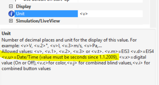

          Any ideas on how to get cur_sun_r and cur_sun_s into a human readable in loxone?
          This is what I'm getting returned but it does not translate into today?
Ansichten: 572
Größe: 15,9 KB
            • 5068
            #1360
            To be honest I have never tested that - I always use Loxone's own timefunction for sunrise and sunset. Have you set the unit to <v.u>?
Ansichten: 587
Größe: 53,1 KB

                seit dem letzten Update werden die UDP Werte hfc[x]_hour ([x]= 1 bis 48) nicht mehr richtig angezeigt. Beim Tag hfc[x]_wday_sh hatte ich gestern auch falsche Werte.
Name: W4L Fehler hfc[x]_hour.png
Ansichten: 354
Größe: 108,9 KB
                Gruß,
                Norbert
                  Log auf Debug, Wetterdaten abholen und beide Logfiles hier als Datei anhängen: grabber_xxxx und datatoloxone.
