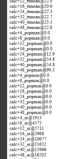

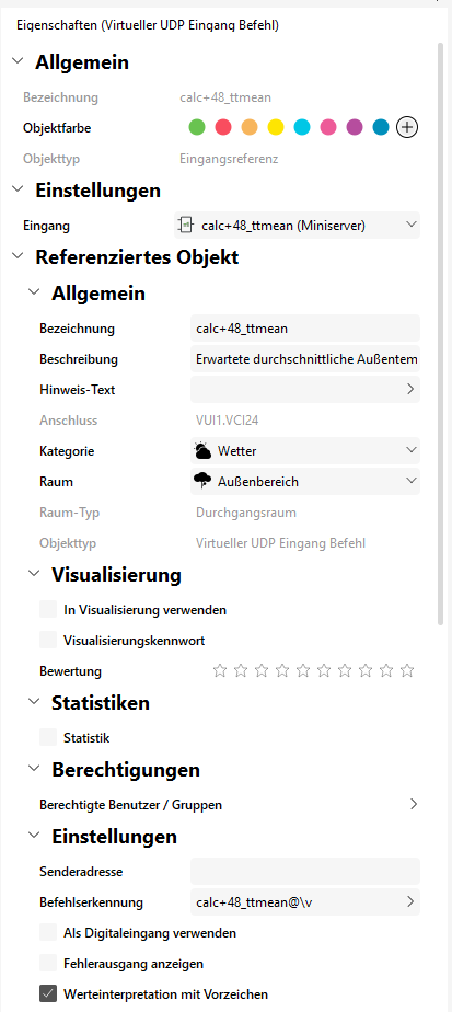

      Hi Zusammen,
      könnt ihr mir sagen, weshalb ich die kalkulierten Werte nicht in die Config bekomme, obwohl sie auf der Webpage zu sehen sind? Ich kann den Fehler leider nicht finden :-(
Ansichten: 330
Größe: 17,5 KB
ID: 467885Klicke auf die Grafik für eine vergrößerte Ansicht
Ansichten: 320
Größe: 7,4 KB
ID: 467886Klicke auf die Grafik für eine vergrößerte Ansicht
Ansichten: 328
Größe: 44,3 KB

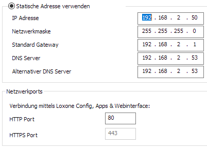

        Sagt mal mit V15 sollte die Wetter Emulation ja noch laufen , oder ?
        Hab ja nun von meiner alten Miniserver V10 auf die letzte V15 geupdatet und bekommen nun aber den Wetter Emulator nicht ans laufen.
        Das Log sieht beim Neustart so aus:
        2025-08-27 15:27:19.509;PRG got restart command; user: admin(192.168.2.150)
        2025-08-27 15:27:19.949;Loading sps_new.zip - Remove old custom changes
        2025-08-27 15:27:25.414;PRG start program
        2025-08-27 15:27:25.640;RestoreRemanenceState /lx/sys/rem/rem58.xml and /lx/sys/rem/rem158.xml OK, /lx/sys/rem/rem1098.xml for Messagecenter OK
        2025-08-27 15:27:25.648;Program started: /lx/prog/sps_0253_20250825183624.zip
        2025-08-27 15:27:25.740;Rename program /lx/prog/sps_0253_20250827152725.zip
        2025-08-27 15:27:26.728;weather error authentication exception: user is not active
        MS Gateway konfig:
Ansichten: 345
Größe: 12,1 KB
        Anscheinend versucht der MS (Gateway) trotz der DNS welche auf den Loxberry zeigt auf den Loxone Service zuzugreifen.
        Hab für den Sekundäre DNS auch schon probiert diesen einfach leer zu lassen, da war dann beim nächsten Powerup aber selbständig 8.8.8.8 (Google DNS) gesetzt
        Auch im Client MS hab ich die DNS entsprechend auf den Loxberry umgebogen.
        Vor dem Update, hat alles noch super funktioniert.
        Was könnte da sein, Ideen ?
        Cached der MS eine einmal funktionierende DNS Verbindung ?
          • 2744
          #1371
          OK OK, ich glaub ich hab das Problem gefunden.
          Ich hätte nicht auf die letzte 15 Beta7 gehen dürfen, denn schon ab 15 Beta6 wurde auf https umgestellt :-(
          Da hätte ich wohl besser vorher mal die Changelogs genauer lesen sollen
          EDIT:
          Hab nun alles auf die 15 Beta5 gezogen und jetzt läuft die Emulation auch wieder.
          Bin auch wieder froh auf dem alten UI Style zu sein, dieser ganze weichgespülte und dafür fast nicht mehr bedienbare 16er UI Style ist wirklich übel.

            Zitat von rodome00
            Hi Zusammen,
            Hat jemand eine Idee, was hier falsch ist ?

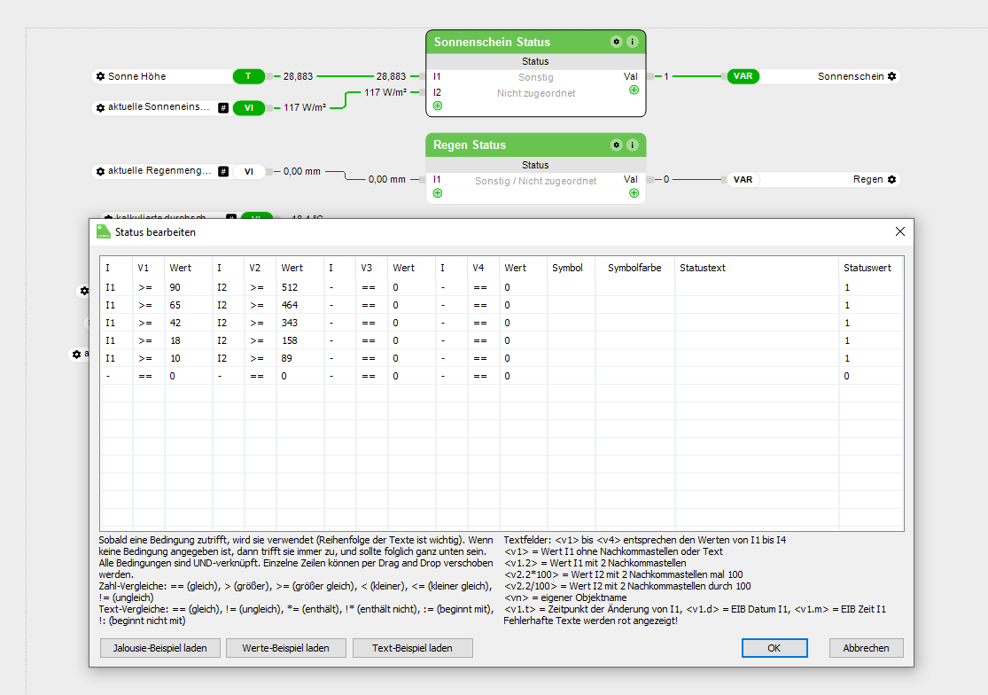

              hey mal eine kurze frage.... ist diese logik von weather4lox manual richtig?
              die vorletzte Bedingung trifft doch fast jedes mal zu??? Bei mir ist gerade absolut kein Sonnenschein, dennoch Sonnenschein 1 gemeldet....
              m. E. sollte man default sonnenschein = 1 stellen, und dann bei den Bedingungen z.B.
              I1 >= 90 und I2 <=512 ---> 0
              I2>= 60 und I2 <=465 ---> 0
Ansichten: 234
Größe: 65,9 KB
              • samke

                Habe genau das gleiche Problem wie RINGI - aktuell regnerisches Wetter, komplett bedeckt, keine Sonne in Sicht - trotzdem wir der erste Wert mit > 10 + > 89 schon erreicht. Machen wir hier was falsch?

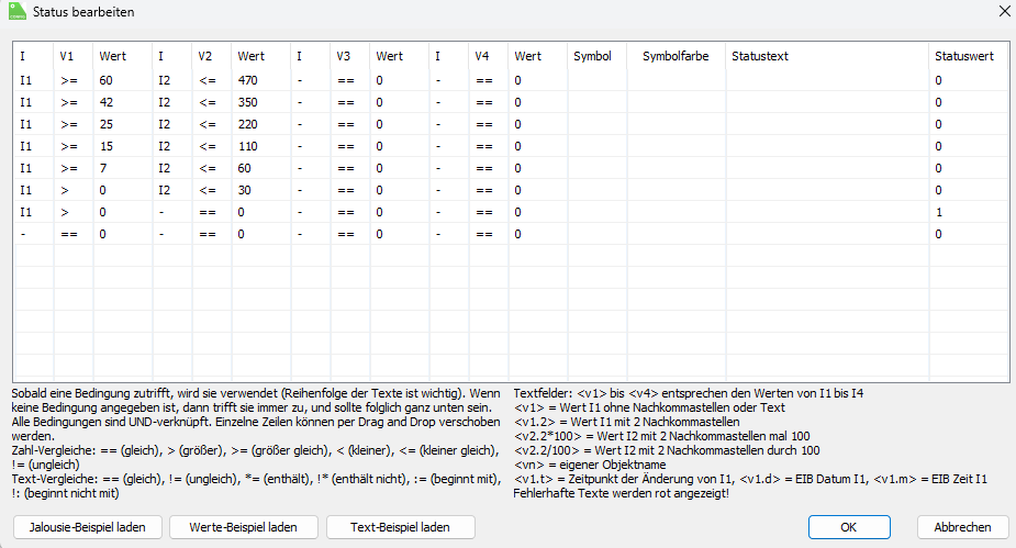

                  zudem würden diese Werte nicht weitaus mehr Sinn machen (genauer)?
                  I1 (Sonnenhöhe) I2 (Einstrahlung)
                  ≥ 60 ≥ 470
                  ≥ 42 ≥ 350
                  ≥ 25 ≥ 220
                  ≥ 15 ≥ 110
                  ≥ 7 ≥ 60
                  >0 ≥ 30
                  Der Baustein prüft die Schwellwerte bei Tag ( > 0 Sonnenhöhe ). Ist die Sonneneinstrahlung geringer, wird kein Sonnenschein gemeldet. Übertrifft die Sonneneinstrahlung bei Tag die Schwellwerte, wird Sonnenschein gemeldet. Trifft nichts zu, z. B. bei Nacht, wird kein Sonnenschein gemeldet.
                  Info: Sonnenhöhe über 70 oder mehr trifft in Deutschland nicht zu. ( kann in anderen Ländern durchaus Sinn machen)
                  Klicke auf die Grafik für eine vergrößerte Ansicht  Name: image.png Ansichten: 2 Größe: 33,9 KB ID: 468324
                  Zuletzt geändert von RINGI; 01.09.2025, 14:59.
                  • Duffy
                    Duffy kommentierte
                    Die Werte würd ich so lassen wie in Post #1373, nur das erste Zeichen müsste ein <= sein. Weil mehr als 90° Sonnenwinkel gibt es nicht:-)

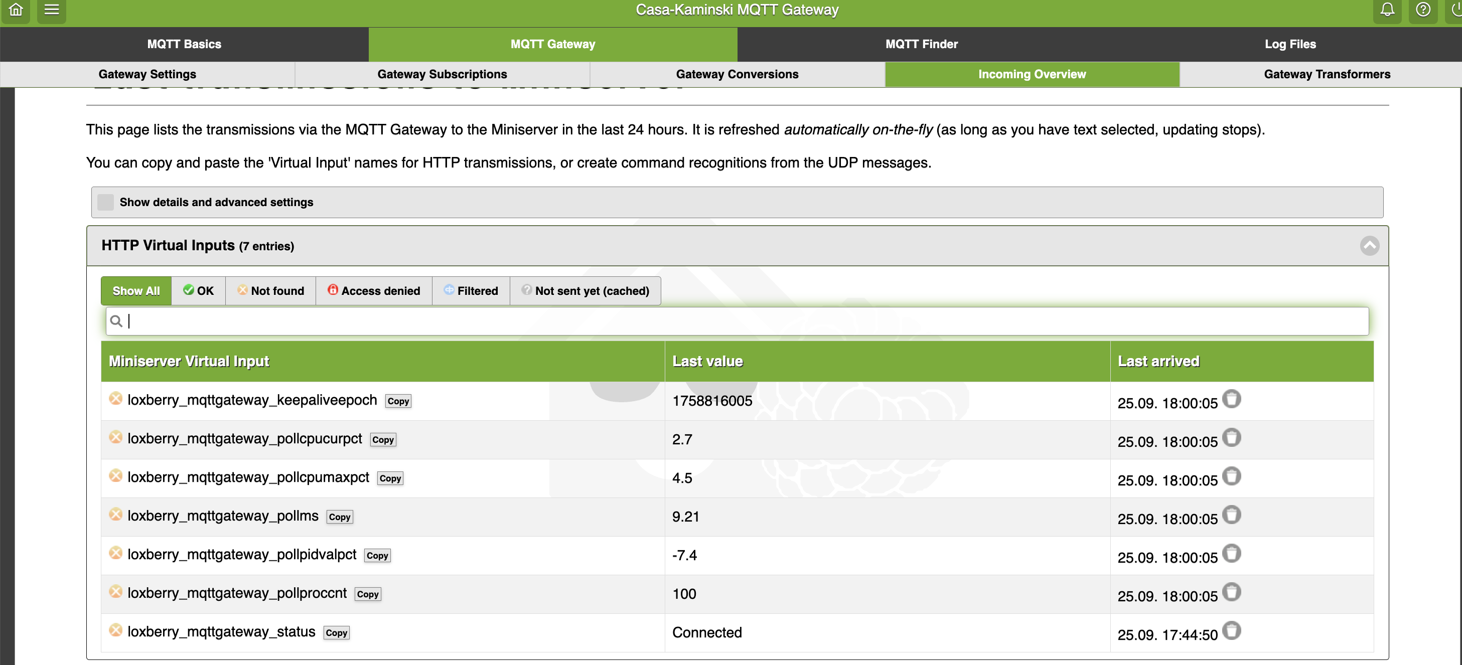

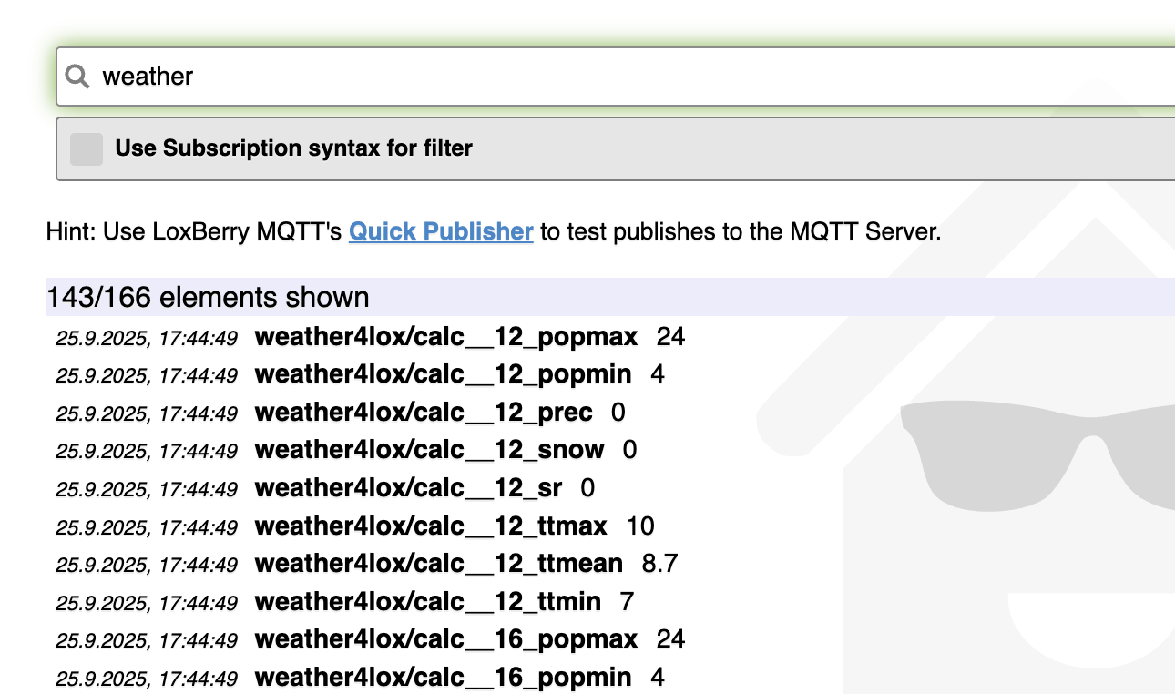

                  #1377
                  ich bekomme via Plugin Daten die auch im MQTT Finder ankommen.
                  Die Daten kommen nur nicht nicht beim Incoming Overview an - sodass ich Sie nicht an den Miniserver weitereichen kann.
                  Forum Suche hat hier leider auch nicht geholfen - danke schonmal im Vorauss!
                  Vielen Dank und viele Grüße,
                  Martin
                  Zuletzt geändert von m.Lynx; 25.09.2025, 17:30.
                  • hme0354
                    • 06.07.2019
                    • 1015
                    #1378
                    Hast du es in den Gatewas subscriptions eingetragen?
                    • m.Lynx
                      m.Lynx kommentierte
                      Danke... ich verbuch das mal als Anfänger Fehler der die Anleitung nicht verstanden hat! Klappt nun
