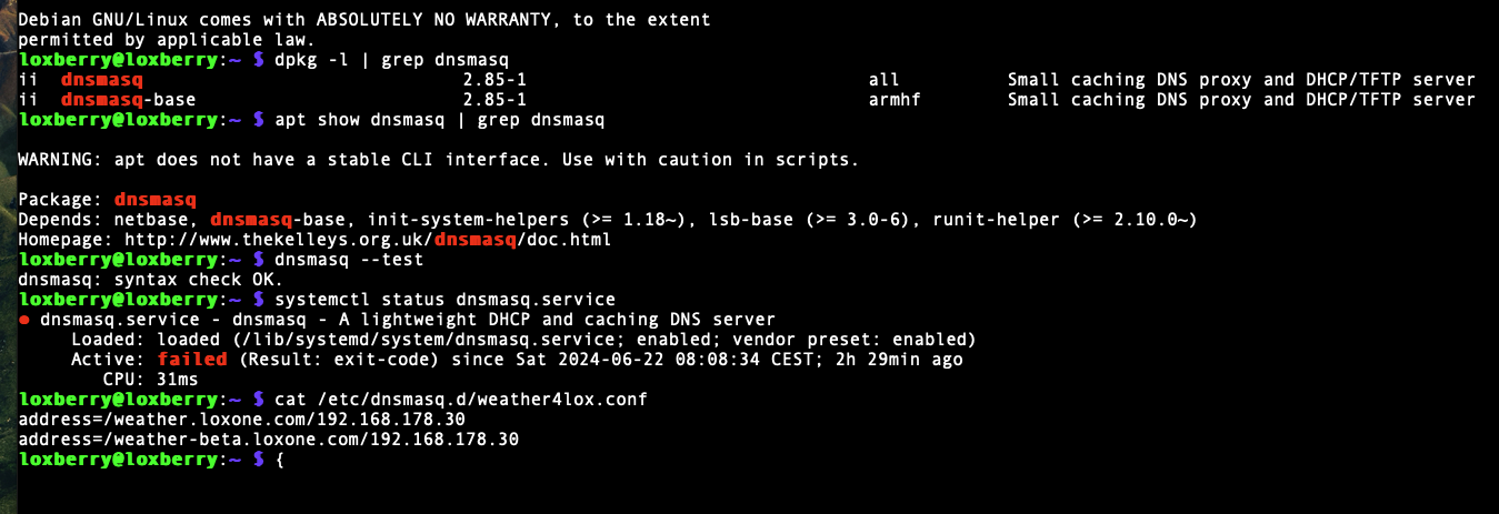

          Dann loggt Euch bitte mal per Putty oder Terminal Widget ein und schickt mir bitte die Ausgabe folgender Befehle:
          dpkg -l | grep dnsmasq
          apt show dnsmasq | grep dnsmasq
          dnsmasq --test
          systemctl status dnsmasq.service
          cat /etc/dnsmasq.d/weather4lox.conf

            Hier die Ausgaben der o.g. Befehle:
            • olicat
              olicat kommentierte
              Beim letzten Befehl hast Du einen Tippfehler. Nicht /esc/ sondern /etc/ ist einzugeben: cat /etc/dnsmasq.d/weather4lox.conf
              Dennoch scheint mit der dnsmasq config was nicht zu stimmen, denn der läuft ja nicht.

            Habt oder hattet ihr mal das DNSMasq plugin installiert? Da gibt es immer noch einen Bug wenn man upgraded: https://github.com/Woersty/LoxBerry-...masq/issues/10
            Der Bug bewirkt, dass der Service nicht startet.

              Danke für den Hinweis und sorry für den Tippfehler. Anbei der korrigierte Screenshot der Ausgaben. Die IP ist korrekt.
              Nein, das DNSMasq Plugin habe ich noch nie installiert.
              Vielen Dank für Eure Unterstützung...!

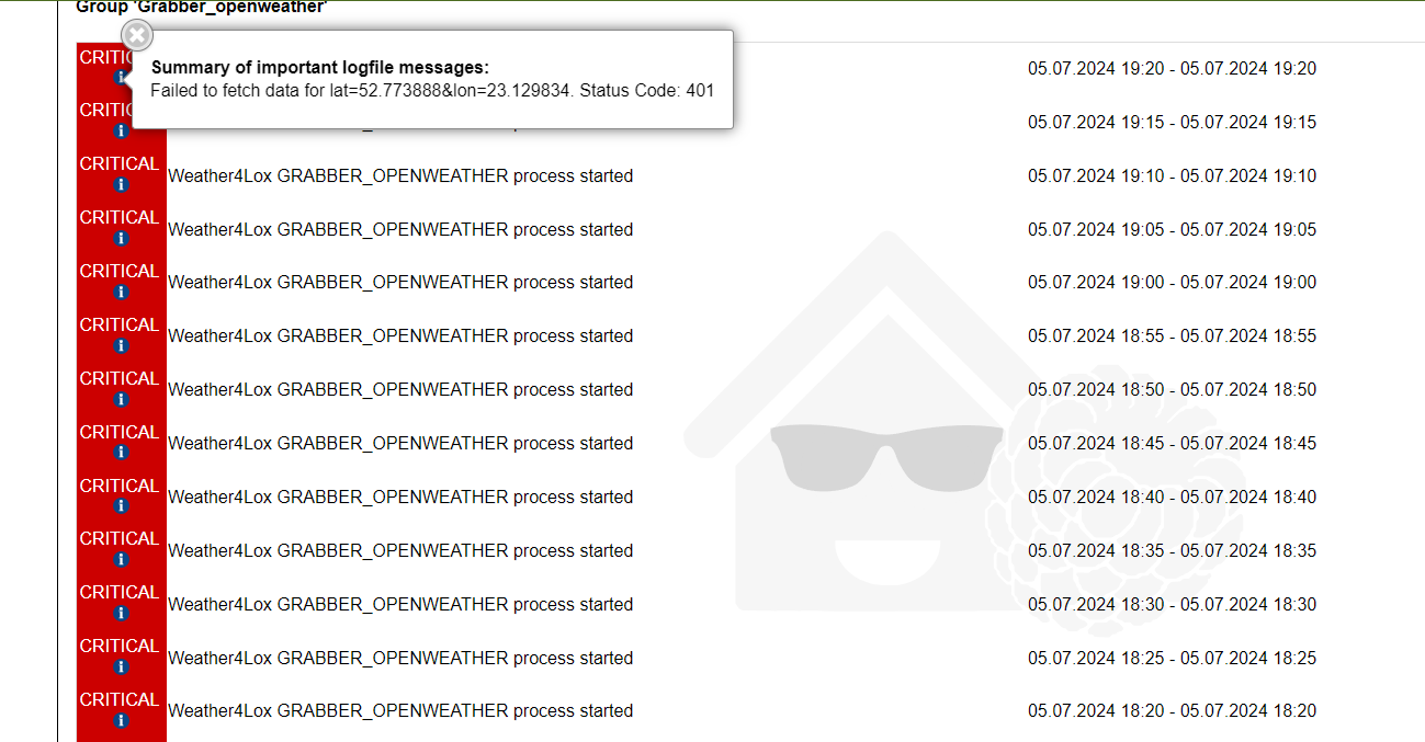

                        #1229
                        Hello, I have this problem and I don't know what it is
Ansichten: 230
Größe: 148,0 KB
                          #1230
                          HTTP 401 is „Access denied“, sounds like wrong or missing token.
