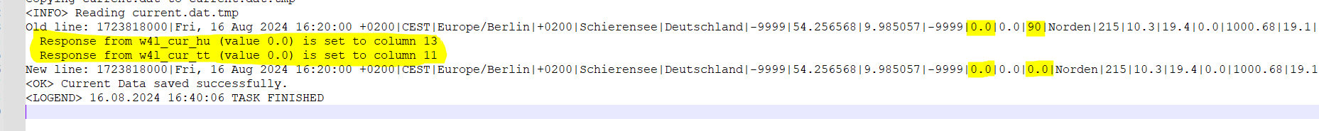

      Moin,
      erstmal vielen Dank für das tolle PlugIn! Funktioniert super und spart ne Menge Geld.
      Bei mir funktioniert allerdings der Loxone Grabber nicht. Ich möchte die lokale Temperatur und Luftfeuchtigkeit einsetzen.
      Dazu habe ich mir zwei Merker in der Config gesetzt mit den Bezeichnungen w4l_cur_hu und w4l_cur_tt.
      Hat leider nicht funktioniert.
      Dann habe ich die Werte in virtuelle Eingänge geschrieben. Hat auch nicht funktioniert.
      Der Grabber ist natürlich im PlugIn aktiviert.
      Was mache ich falsch?
      Beste Grüße, Tom
        Logging auf debug und Grabber Logfile hier anhängen.

      Wow, das nenne ich mal ne schnelle Antwort!
        #1249
        Der Loglevel ist nicht auf DEBUG.
        In der Plugin-Verwaltung stellst du den Loglevel ein.

          Ah, ok, hatte ihn bei den Logfiles eingestellt.
            • 5675
            #1251
            Er findet beide Werte, die stehen aber in der LoxConfig auf "0.0". Und so setzt er das dann auch. Die Temperatur stand vorher schon auf 0.0, die hat er mit "0.0" überschrieben, die Luftfeuchte stand auf "90" und die hat er auch mit 0.0 überschrieben.
            Stimmen die Eingänge/Merker in LoxConfig? Screenshot?

              Denke schon, aber schau mal bitte drauf...
                Naja, Du musst da ja aber auch einen Wert o. ä. anlegen. Passt das denn? Und einen zweiten Baustein/Merker mit diesem Namen gibt es definitiv nicht in der Config? Vielleicht vom Testen übrig geblieben? Ansonsten sehen die Einstellungen gut aus - nur mit der Validierung kann die Temperatur nicht unter 0 Grad sinken - ist im MOment nicht so relevant, aber bald schon :-)

              Meinst Du so? Hatte ich schon mal probiert, ging aber auch nicht.
                • 5675
                #1254
                Jetzt sicherstellen dass es keine Bausteine oder Eingänge mit dem gleichen Namen gibt. Dann im Plugin manuell die Daten vom Wetterservice abrufen und das Logfile hier nochmal anhängen.

                  #1255
                  Keine Duplikate vorhanden. Die Werte werden zumindest an den Merker weitergegeben. Die Soll- und Istwerte liegen in der Luftfeuchtigkeit 10% auseinander. Die Werte im Emulator passen nun, nur leider in der App nicht.
                  Zuletzt geändert von TomWest78; 16.08.2024, 20:24.
                    Die Daten der App werden nur einmal die Stunde aktualisiert. Ist von Loxone so eingestellt. Wenn du auch die Systemvariable Aussentemperatur in Loxone Config über die Logik setzt, hast du die Werte sofort in der App.
                  • TomWest78
                    TomWest78 kommentierte
                    MEEGAA!!! Vielen Dank für Deine Hilfe und Mühen! Da wäre ich nie drauf gekommen, wünsche noch einen angenehmen Abend!
                    Gerne ;-) Steht auch alles im Wiki ;-) https://wiki.loxberry.de/plugins/wea...ehlersuche_faq

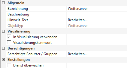

                  Moin,
                  der Wetter Emulator funktioniert seit dem aktuelle Loxone Update bei mir nicht mehr richtig, kann es sein, dass der Wetterserver nicht mehr manuell aktiviert werden kann, sondern Loxone jetzt Online abgleicht ob man den Dienst gekauft hat?
                  Die Checkbox zum aktivieren des Wetterservers gibt es zumindest nicht mehr.
                  Hat jetzt Jahrelang funktioniert Netzwerk DNS ist unverändert, da kommt schon der verdacht auf das Loxone die Lücke schließen möchte. Bin jetzt auf 15.2.10.14.

                    Bin auch auf 15.2.10.14, funkt bei mir.
                  • steini1503
                    steini1503 kommentierte
                    ok, dann muss es an mir liegen. Danke für die Antwort, ich geh dann mal auf die Suche.
                  • Talian
                    Talian kommentierte
                    Bei mir läuft es ohne Probleme.

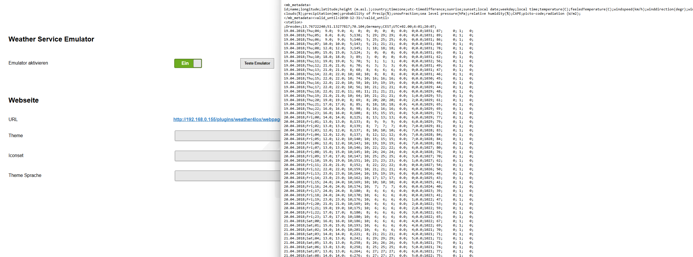

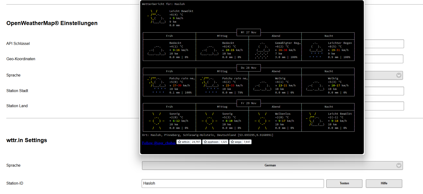

                  Moin,
                  da wie in meinem letzten Beitrag beschrieben funktioniert irgendwas nicht mehr sauber. Ich habe das Plugin jetzt auf einen zweiten aktuellen Loxberry umgezogen, will aber immer noch nicht.
                  - Plugin habe ich neu installiert, sonst läuft nur MotionEye auf dem Loxberry. Keine Fehler bei der Installation
                  - Loxberry Selbsttest ohne Fehler
                  - Abruf der Wetterdaten über wttr.in sieht gut aus
                  Loxberry: 3.0.1.2
                  Weather4Lox: 4.12.0.2
                  Weather Service Emulator bzw. Webseite sieht fehlerhaft aus, beim testen des Emulators werden uralt Daten aus Dresden angezeigt. Beim öffnen der Webseite kommt nur "This webpage will be created each time weather data is fetched."
Ansichten: 514
Größe: 130,7 KB
Ansichten: 389
Größe: 196,7 KB
                  ​​​Danke und Gruß
                  Patrick
                    • 5675
                    #1258
                    Bitte schick nochmal das Logfile "DATATOLOXONE" im Debug Modus. Der Rest sieht ok aus.

                      #1259
                      Sorry ist mir durch die Lappen gegangen. Sieht aber auch nicht fehlerhaft aus.
                        • 5675
                        #1260
                        Doch, da fehlt leider der gesamte Teil für den Emulator und den Webserver. Das könnte noch ein Bug sein. Kannst du mir bitte eine PN schicken: im Remote Unterstützungswidget bitte eine Verbindung aufbauen und mir die url schicken. Dazu brauche ich dein LoxBerry Passwort. Dann schauerlich mal drauf.
