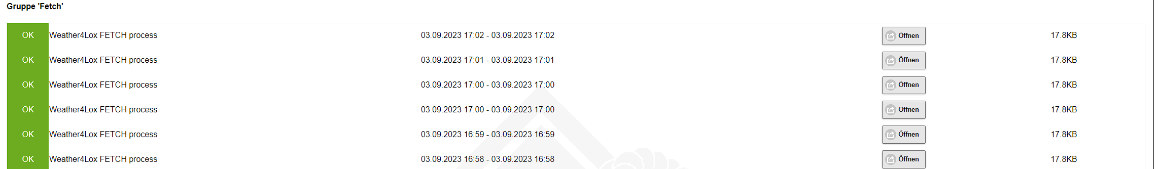

          #1101
          Ja Visual Crossing teste ich jetzt gerade seit gestern. Allerdings hatte ich da gestern das Problem, dass die maximale Anzahl an Calls erreicht wurde.
          Hab dann heute morgen mal von 10min auf 15min umgestellt, habe jetzt gerade wieder das Maximum von erreicht. Ich konnte feststellen, dass der Counter etwa minütlich hochgezählt hat. Scheint so, als ob die Anfrage minütlich statt mit dem eingestellten Intervall rausgeschickt wird.
Ansichten: 497
Größe: 71,4 KB
          Im Log sehe ich, dass sowohl die FETCH als auch GRABBER minütlich ausgeführt werden. Ist das so korrekt?
          Ich hatte die BETA Version installiert, die vor ein paar Tagen hier gepostet wurde.
          • Eimerkind
            Eimerkind kommentierte
            Heute war wieder um etwa ab 16:45 Uhr Schluss. Das entspricht etwa 1000 minütlichen Calls ab 0 Uhr.
          • Eimerkind
            OK nach mehrfachen Änderungen, Speichern, Neustarten und von vorne...scheint es jetzt wieder im eingestellten Takt die Abfragen rauszuschicken.
            Hab das PlugIn anscheinend irgendwie verwirrt

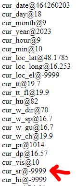

                      • MMesaric
                        • 11.05.2020
                        • 3
                        #1109
                        ich verwende als Wetterdienst OpenWeatherMap und zusätzlich den Wunderground Grabber. Ich führe parallel über den Miniserver eine Statistik zur Sonneneinstrahlung. Diese funktioniert seit Samstag in der Früh leider nicht mehr (Wert ist immer auf -9999) und zwar genau seitdem das letzte Update von Weather4Loxone über Loxberry bezogen wurde (Vers. 4.11.0.1).
                        Der Wert wird anscheinenden nicht mehr korrekt abgerufen:
Ansichten: 514
Größe: 14,4 KB
                        Habe ansonsten von den Einstellungen her nichts verändert. Bitte um kurze Info, ob und wie ich das beheben kann.
                        Liebe Grüße,
                        Mathias​
                          Gib mal bitte die Nummer der Wetterstation durch und das Log "WU_grabber" im Debugmodus.
