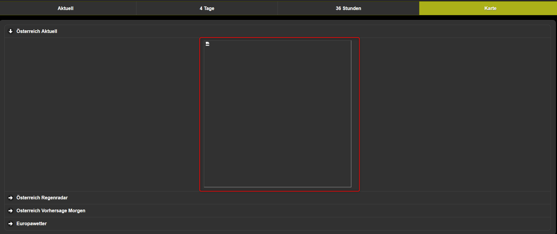

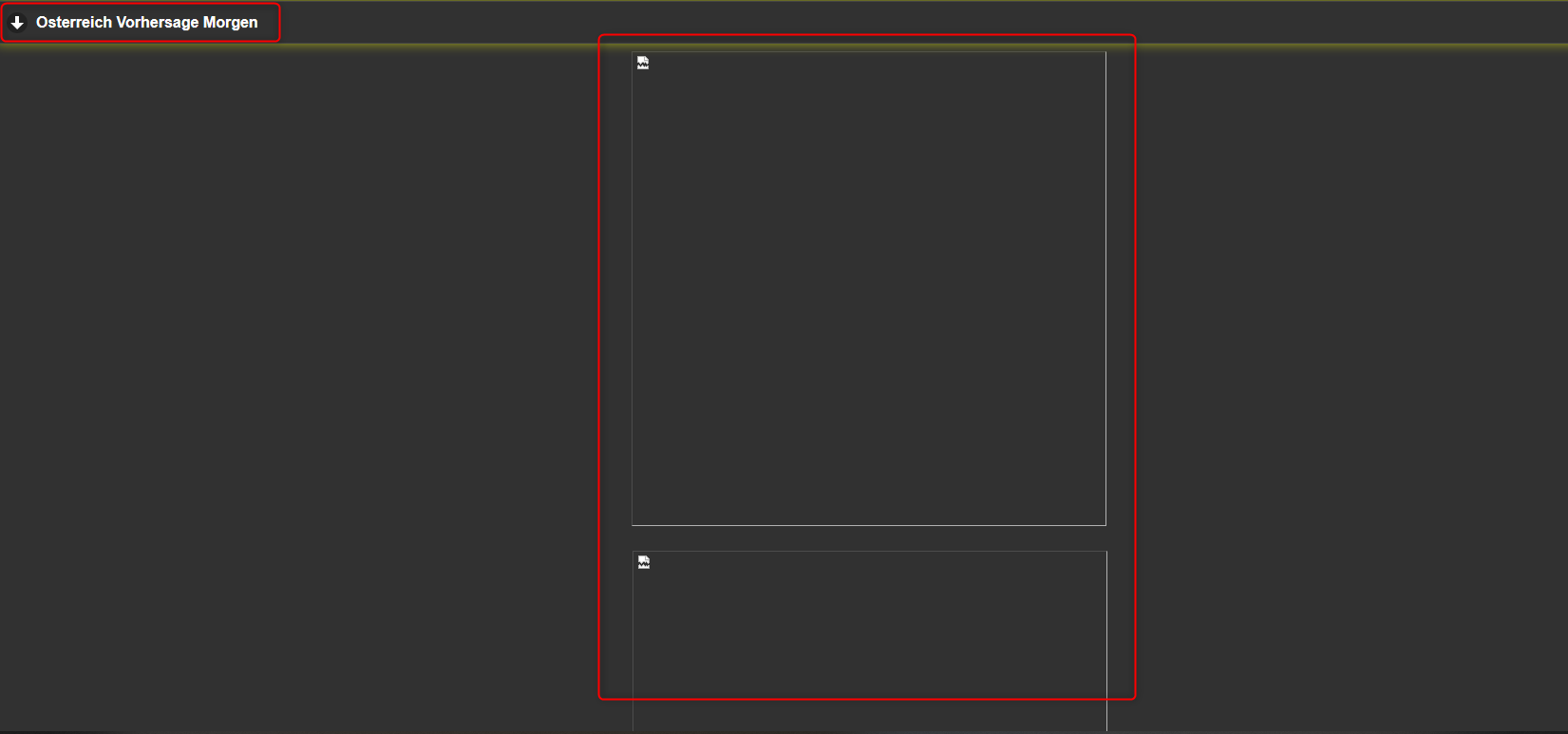

    Servus und danke mal für das lässige Plugin. Nutze es täglich.
    Was mir schon seit einer Zeit auffällt ist, dass beim Wetter-Service Emulator die Bilder (siehe Screenshots) auf keinem Gerät (Laptop/iPad/iPhone/native Desktop App/Browser) geladen wird.
    Also "Österreich aktuell" und "Österreich Vorhersage Morgen" wird nicht angezeigt/geladen.
    "Österreich Regenradar" und "Europawetter" wird jedoch geladen und korrekt angezeigt.
    Klicke auf die Grafik für eine vergrößerte Ansicht  Name: 2023-09-18_12h04_22.png Ansichten: 0 Größe: 25,5 KB ID: 403950 Klicke auf die Grafik für eine vergrößerte Ansicht  Name: 2023-09-18_12h04_52.png Ansichten: 0 Größe: 17,2 KB ID: 403951
    Gibt es hier irgendeine Abhilfe bzw. Lösung? Danke schon mal

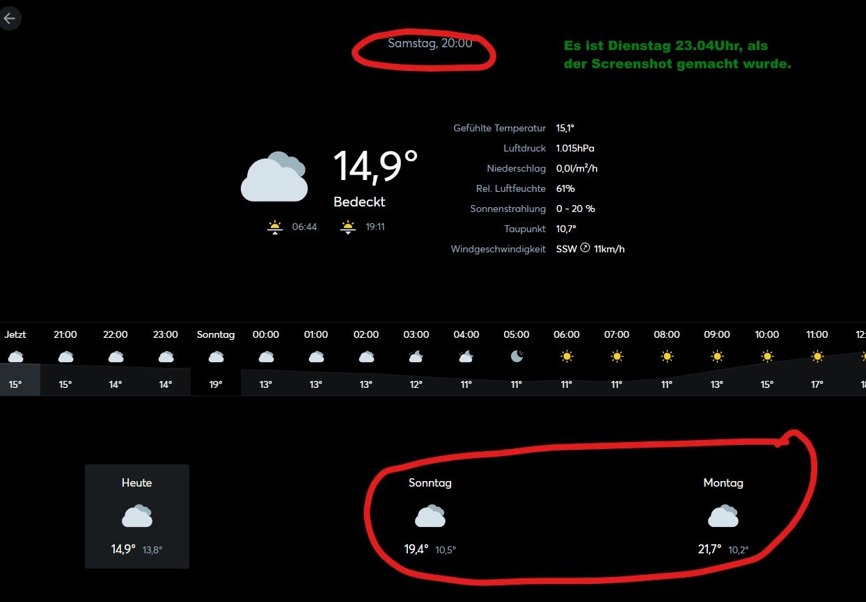

            nutze das Plugin auch schon Jahre begeistert. Vielen Dank für die viele Arbeit.

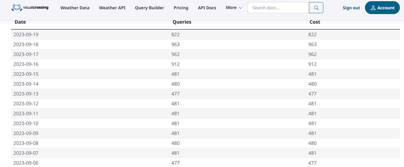

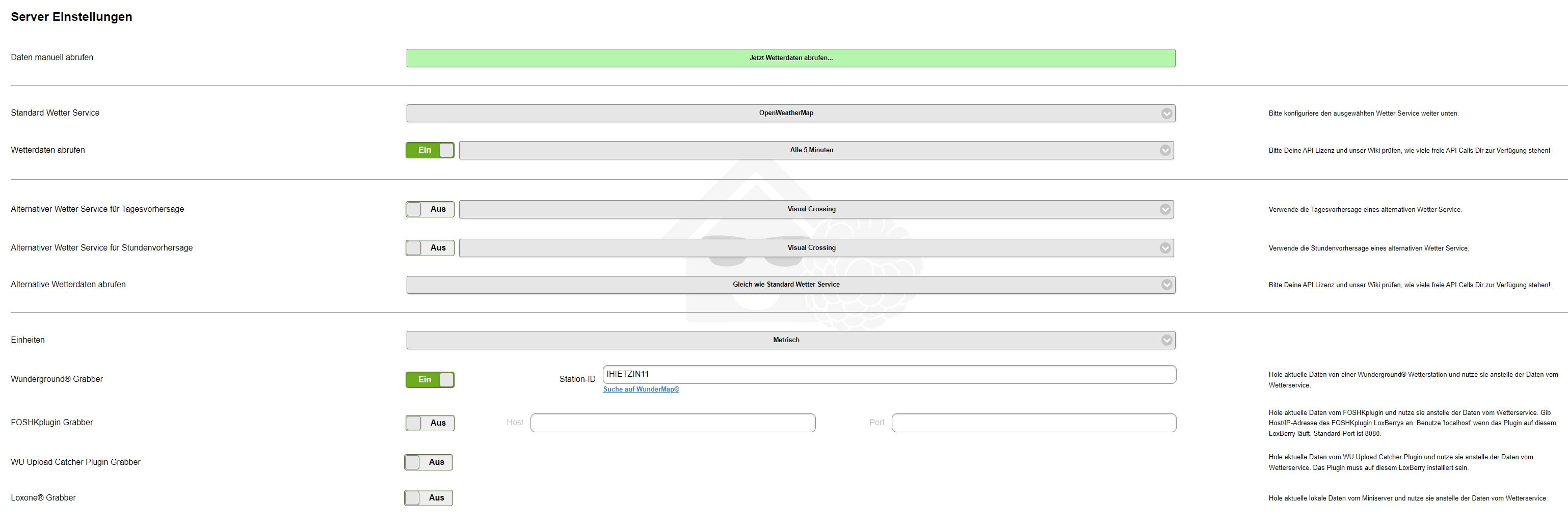

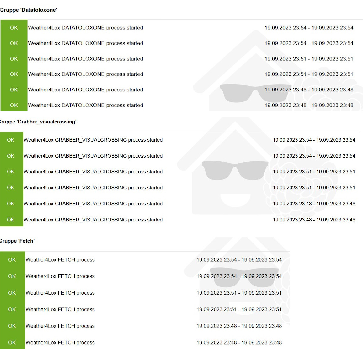

            Mir fiel gestern auf, dass die Wetteranzeige in der App nicht den korrekten Tag anzeigt, sondern bereits Tage Ende dieser Woche.
            Beim Nachschauen im Plugin ist mir aufgefallen, dass am 16.09. das update auf V4.11.01 eingespielt wurde. Ich weiß nicht, ob die fehlerhafte Darstellung in der Loxone-App schon seit dem existiert.
            Im fetch-Log fiel mir auf, dass die Abfrage bei visual Crossing gemäß meinen Einstellungen alle 3 Minuten erfolgt, aber scheinbar erfolgen mehrere Abfragen direkt hintereinander.
            Erst die Datenabfrage des Standard-Wetterservice, aber auch zusätzlich die Daten einer Alternativ-Abfrage, obwohl ich keinen Alternativen Wetter Service konfiguriert habe.
            Der Data2Loxone-, der Grabber- und der fetch-Prozess starten 2 Mal alle 3 Minuten.
Name: logs screen.jpg
Ansichten: 1012
Größe: 259,8 KB
            In der History bei Visual Crossing sieht man, dass das offensichtlich am Tag des Updates auf Version V4.11.01 angefangen hat (doppelte Anzahl queries ab 16.09.)
            Ob das auch ursächlich für die fehlerhafte Darstellung in der Loxone App ist, weiss ich nicht.

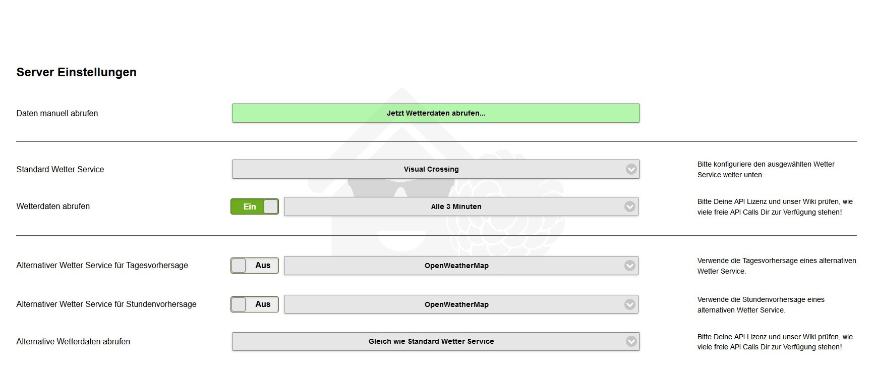

            Loxberry: 3.0.0.6
            Plugin: 4.11.01​
            Hier noch das [ATTACH]n404140[/ATTACH]
Name: plugin Einstellungen.jpg
Ansichten: 1031
Größe: 154,9 KB
ID: 404137 Klicke auf die Grafik für eine vergrößerte Ansicht

            • mr-manuel
              mr-manuel kommentierte
              Das habe ich behoben und wird im nächsten Update gelöst sein. Der LoxBerry scheint beim Updaten/Deinstallieren eines Plugins nicht mehr alle Cron Jobs zu löschen.
              Du kannst es in der Zwischenzeit sofort lösen indem du die alten Cronjobs löschst. Du kannst dafür in der Console folgende Befehle eingeben:
              rm /opt/loxberry/system/cron/cron.03min/weather4lox
              rm /opt/loxberry/system/cron/cron.05min/weather4lox
              rm /opt/loxberry/system/cron/cron.10min/weather4lox
              rm /opt/loxberry/system/cron/cron.15min/weather4lox
              rm /opt/loxberry/system/cron/cron.30min/weather4lox
              rm /opt/loxberry/system/cron/cron.hourly/weather4lox
            • mr-manuel
              Kannst du die Cronjobs manuell löschen, anschließend 5 Minuten warten und dann den Inhalt von https://loxberry/plugins/weather4lox/webpage.html posten? Entweder als Datei oder Screenshot.
          • mr-manuel

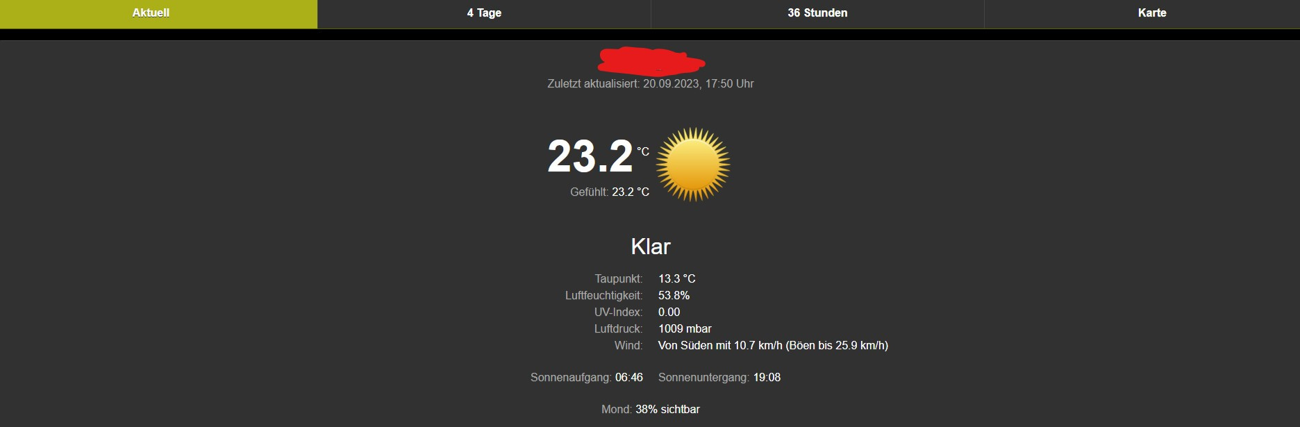

              mr-manuel Habe die Cronjobs gelöscht und hier nun der Screenshot von https://loxberry/plugins/weather4lox/webpage.html
Name: Screenshot 2023-09-20 191636.jpg
Ansichten: 1013
Größe: 81,9 KB
              Die Anzeige in der Loxone App hat jetzt auch wieder funktioniert.
              Fetch, grabber und weather2loxone rufen sich wieder wie gewünscht ab.
              Danke sehr

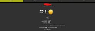

            • hoechtls
              • 22.09.2023
              • 5
              #1119
              Hallo, Ich nutze Wheater 4 Loxone nun seit 2018 und bin voll zufrieden damit.
              Leider habe ich gerade ein Problem seit dem Update auf Loxberry 3.0.0 (bzw. 3.0.0.6) und Wheater 4 Loxone 4.11.0.1.
              In der App sehe ich keine Wetterdaten mehr. Nur kurzfristig, nachdem ich dem Miniserver nochmals die Loxberry IP als DNS neu angeben. Jedoch passen dann die Wochentage nicht zusammen und kurz danach ist es wieder vorbei mit dem Wetterdienst.
              Ich hoffe ihr könnt mir helfen.
