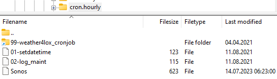

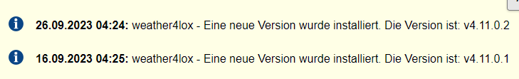

    #1127
    Wollte eben über die Console alle genannten Cronjobs löschen aber es waren nur zwei auffindbar=>
    cron.01 und "cron.hourly
    Klicke auf die Grafik für eine vergrößerte Ansicht  Name: image.png Ansichten: 0 Größe: 9,2 KB ID: 406355​
    auch die neueste weather4lox Version wurde installiert
    Klicke auf die Grafik für eine vergrößerte Ansicht  Name: image.png Ansichten: 0 Größe: 15,5 KB ID: 406356
    trotzdem funkt es nur, wenn ich manuell abrufe!? gibt es schon neue Lösungsansätze!?
    Vorab vielen DaNK!! ​

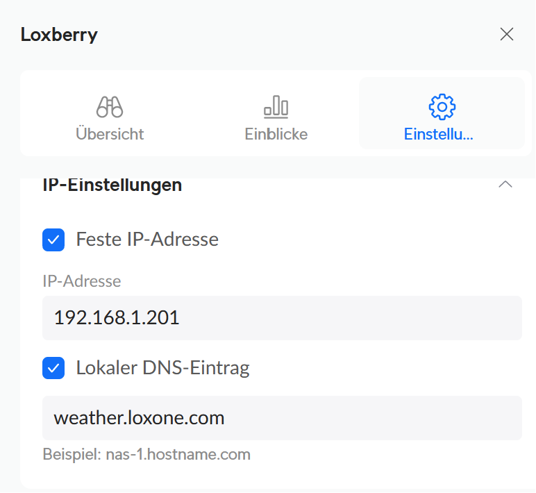

      #1128
      Klicke auf die Grafik für eine vergrößerte Ansicht  Name: grafik.png Ansichten: 0 Größe: 46,9 KB ID: 407390
      Kleiner Tip am Rande für alle die nicht den DNS Namen im Miniserver ändern möchten und im Besitz einer Dream Machine sind.
      Der DNS Eintrag für "weather.loxone.com" kann in den Einstellungen der Client Netzwerkgeräte (Loxberry) hinterlegt werden.
      Klicke auf die Grafik für eine vergrößerte Ansicht  Name: grafik.png Ansichten: 0 Größe: 46,9 KB ID: 407389​

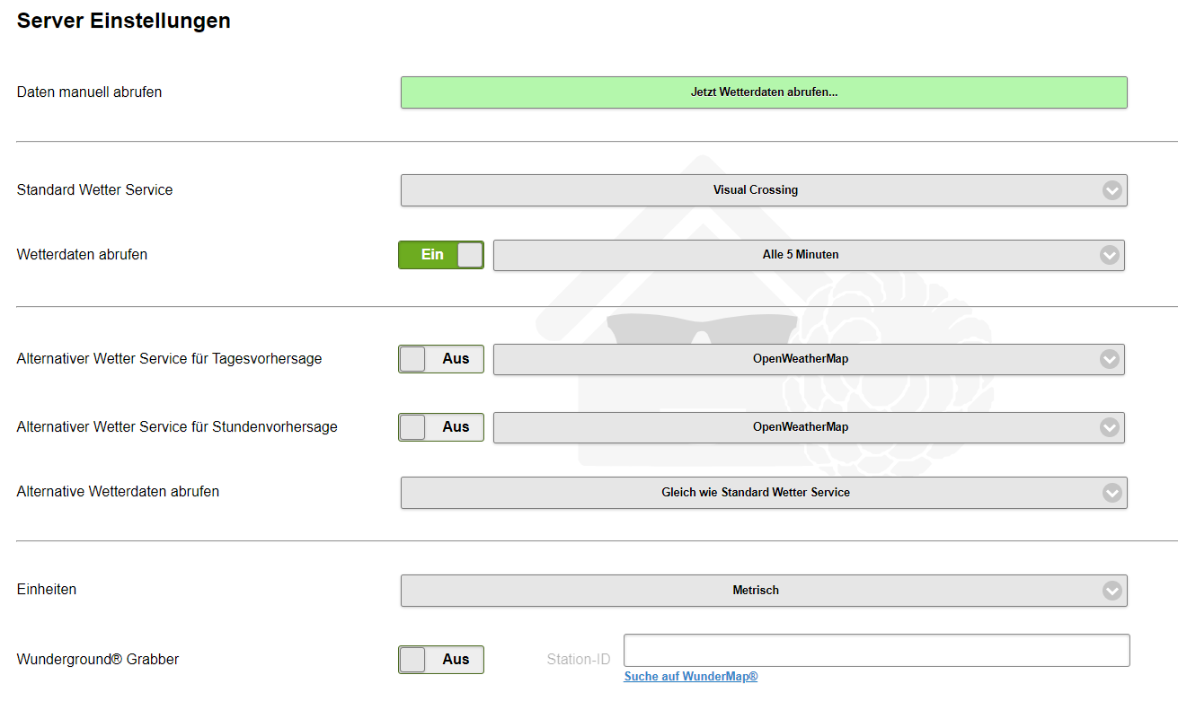

        #1129
        Guten Tag zusammen,
        ich bin aktuell noch völliger Neuling, aber ich habe vor ein paar Wochen das Plugin W4L zum laufen gebracht und bisher hat alles funktioniert. Seit gestern spinnt die Anzeige aber in der Loxone App. Datum und Wettervorhersage stimmen nicht mehr. Was aktuell angezeigt wird scheint, als wäre das eine Vorhersage vom Sommer?.. Ich habe meine Einstellungen mal beigefügt. In den Logfiles gibt es keine Fehlermeldungen und Loxberry, als auch das Plugin sind auf dem aktuellen Stand.
        Die Vorhersage in Loxberry funktioniert wunderbar.
        Es wäre super, wenn mir jemand bei dem Problem helfen könnte.
        Vielen Dank!!

                #1135
                hier meine Einstellungen, ich habe keine Probleme
                Klicke auf die Grafik für eine vergrößerte Ansicht  Name: image.png Ansichten: 486 Größe: 71,7 KB ID: 408166​
                deaktiviere mal alle Alternativ Server und gib unten bei den Einstellungen noch den API Schlüssel von Visual Crossing ein, Werte sind bei mir aktuell
                Zuletzt geändert von Prof.Mobilux; 12.01.2024, 06:59.
                  ich habe die Einstellungen 1 zu 1 genauso eingestellt, aber es funktioniert weiterhin nicht

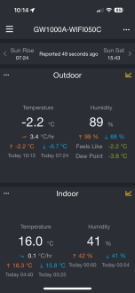

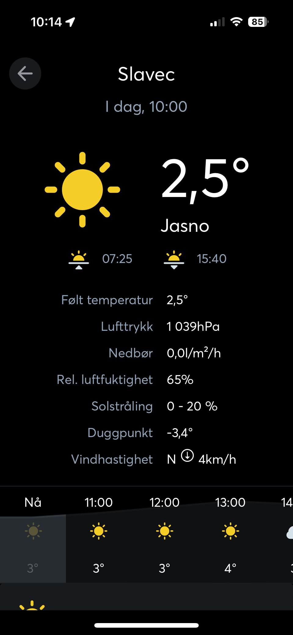

                #1138
                Klicke auf die Grafik für eine vergrößerte Ansicht  Name: IMG_2671.png Ansichten: 0 Größe: 156,9 KB ID: 414765
                Caption
                Hello, I use the plug in and I am very satisfied, thank you, but now it happened that at in Loxone it shows me the temperature from the forecast and not FOSHKplugin Grabber.I think it used to show me the temperature from the station.Where there might be a mistake?Plug-in does not overwrite data from FOSHK plugin.
                Thank you
                Zuletzt geändert von Prof.Mobilux; 12.01.2024, 06:57.
                  Install latest release. Should work with that.
                • Zoltan
                  Zoltan kommentierte
                  I have the latest version and no change
                • Zoltan
                  Zoltan kommentierte
                  fix-everything works after release
                  Thank you👍👍👍
