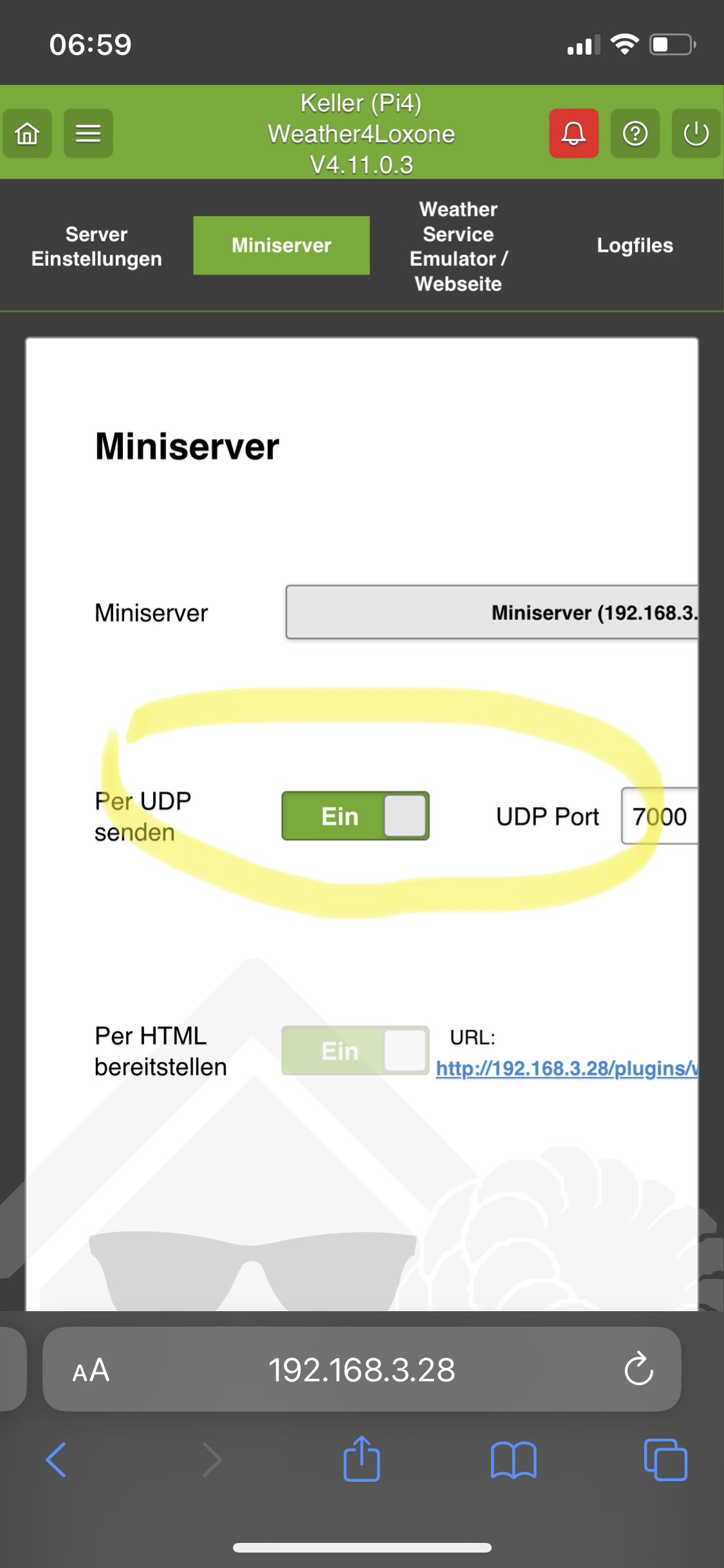

        Außer den Wetterdiensten (Visual Crossing -> OpenWeatherMap -> Wunderground® Grabber) kann ich doch da nichts einstellen, oder?
        Das was im Wiki steht
        Miniserver
        Per UDP senden
        Wenn Du die Wetterdaten in Deiner Programmierung per virtuellem UDP-Eingang einlesen möchtest, musst Du diese Option aktivieren und dabei noch den UDP-Port angeben, auf dem der Miniserver die Daten erwartet.
        finde ich bei mir im Loxberry nicht.

          Zu -9999: FAQ lesen https://wiki.loxberry.de/plugins/wea...ehlersuche_faq
          Zu 0mm: Das ist halt der Wert, den der Wetterdienst oder der WU Grabber sendet. Warum nutzt du überhaupt zwei Wetterdienste?
          Zu UDP: Also bei mir sind die Einstellungen da.

            zu UDP: Danke und Sorry, manchmal bin ich echt blind.

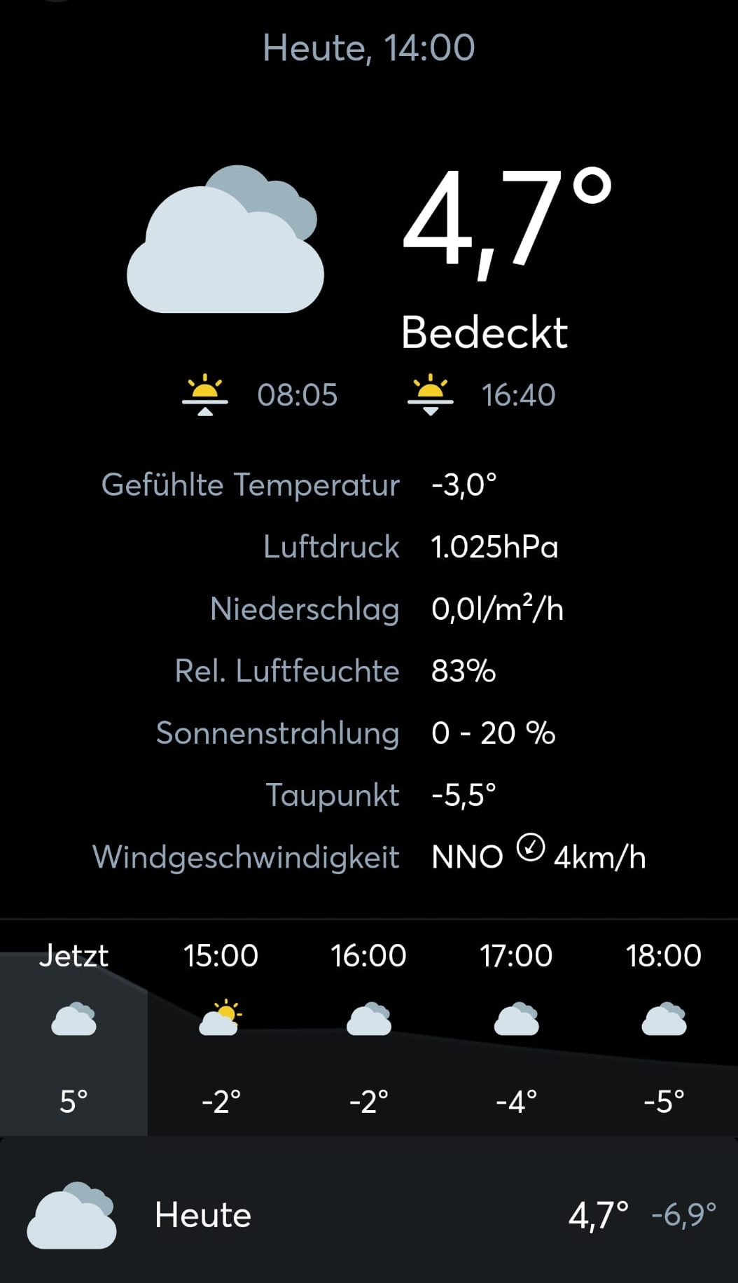

          im WIKI steht folgendes: Weather Service Emulator
          Hinweis: Wenn Du den Weather Service Emulator verwenden möchtest, benötigst Du mindestens 3 volle Tage (72h) stundengenaue Vorhersagedaten, ansonsten ist die Darstellung in der Loxone App fehlerhaft!
          Allerdings kann ich unter den Stundenvorhersagen nur bis 48 Stunden auswählen.
          Ich habe das Problem, dass mir immer die gleiche Temperatur (+5) angezeigt wird aber z. B. in den Details die gefühlte Temperatur (-7) wiederum stimmt.
          Danke und VG.
            Das eine hat mit dem anderen nichts zu tun. Der Emulator nutzt die internen Datenbanken und nicht die Daten, die per UDP gesendet werden. Das ist unabhängig voneinander. Für den Emulator musst musst du einen Wetterservice auswählen, der 72h anbietet. Mehr ist nicht zu tun.

          #1148

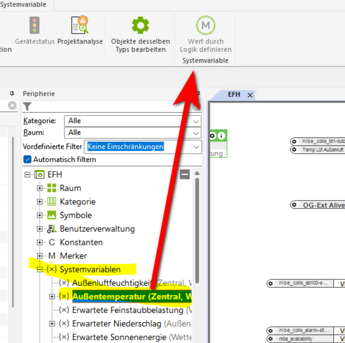

          OK, evtl. trotzdem eine Idee warum die Anzeige mit immer der gleichen Temperatur hängt?

          die allgemeine Temperatur - links oben bzw. die Haupttemperatur in der Detailseite - die gefühlte Temp würde ja passen - die 4,7 hängt seit Tagen fest

            Das Thema hatten wir schon einmal. Dann hast Du die Systemvariable "Außentemperatur" durch eine Logik definiert (die jetzt fest auf 4,7°C steht). Wenn die Variable durch eine Logik gesetzt ist, überschreibt der Wert die Daten vom Wetterserver. Die Funktion ist dafür da z. B. einen lokalen Temperatursensor einzubinden und in den Wetterdaten darzustellen.
            Klicke auf die Grafik für eine vergrößerte Ansicht  Name: image.png Ansichten: 0 Größe: 142,0 KB ID: 418328
            • SirQuickly
              SirQuickly kommentierte
              Vielen Dank Prof.Mobilux - damit hast Du mich auf die richtige Spur gebracht. Bei mir hatte es irgendwie die UDP Einstellung zerschossen, neu eingestellt und nun läuft es wieder!
              Du musst die Variable gar nicht mit UDP Werten füttern. Das geht automatisch über den Emulator.

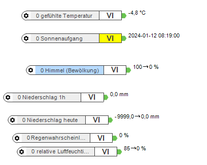

              Ich habe mal die "Virtueller UDP-Eingang" in einer .xml Datei als Vorlage für die "Virtuelle Eingänge" erstellt (VIU_Wetter Loxberry W4L.xml).
              Die .xml-Datei muss man in das Verzeichnis
              C:\Users\-name-\Documents\Loxone\Loxone Config\Templates\VirtualIn
              kopieren,
              dann in der .xml Datei noch die IP des Loxberrys und ggf. den Port gleich anpassen
              und dann kann man nach Start von Loxone Config das über "Vordefinierte UDP-Geräte" einfügen.
              Natürlich kann man dann all die "Virtueller UDP Eingang" löschen die man nicht benötigt, oder für die der im Loxberry eingestellte Wetterdienst keine Daten liefert.
              Ich hoffe, die ´Einheit´ stimmt bei allen Eingängen. Falls jemand Fehler findet, wäre eine Info klasse.

                Hi, Danke @LoxMunich​, das sieht gut aus:
Ansichten: 303
Größe: 17,7 KB
                Eine Anfängerfrage noch, was bedeutet das -->0% z.b. bei rel. Luftfeuchte?
                Und hat noch jmnd eine Idee, warum der Wetterservice bei mir nicht funktioniert? :>
                Marco
                • LoxMunich
                  LoxMunich kommentierte
                  Ich glaube das "->" kommt (nur) nach dem ersten Datenabruf vor; ich denke, wenn dann der nächste Datenabruf bei dem Wetterservice durch Loxberry erfolgt, ist das weg. Aber ich bin wirklich nur bemühter Laie, andere kennen sich da viel besser aus.
