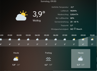

            #398
            Moin,
            bei mir erschein in der Wettervorschau unten - Heute - Freitag - Heute
            wenn ich dann den "Samstag" auswähle erscheint oben Samstag
Name: Bildschirmfoto 2019-11-21 um 11.34.15.png
Ansichten: 1556
Größe: 978,9 KB
            was habe ich falsch eingestellt?
              Aber Tickets bei Loxone ala „Ich verwende den Wetter Emulator und die Wetteranzeige stimmt nicht“ kommen im Mühlviertel bestimmt nicht gut an.
              Das sollte nochmal jemand probieren, der ein Bezahl-Abo bei Loxone hat.
              Bei mir wird es richtig angezeigt
            • christof89
              christof89 kommentierte
              Bei mir wird es mit dem Emulator korrekt angezeigt.
              Heute | Samstag | Sonntag

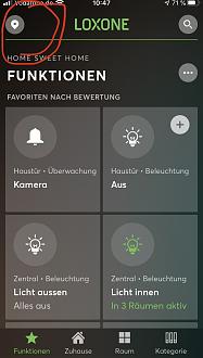

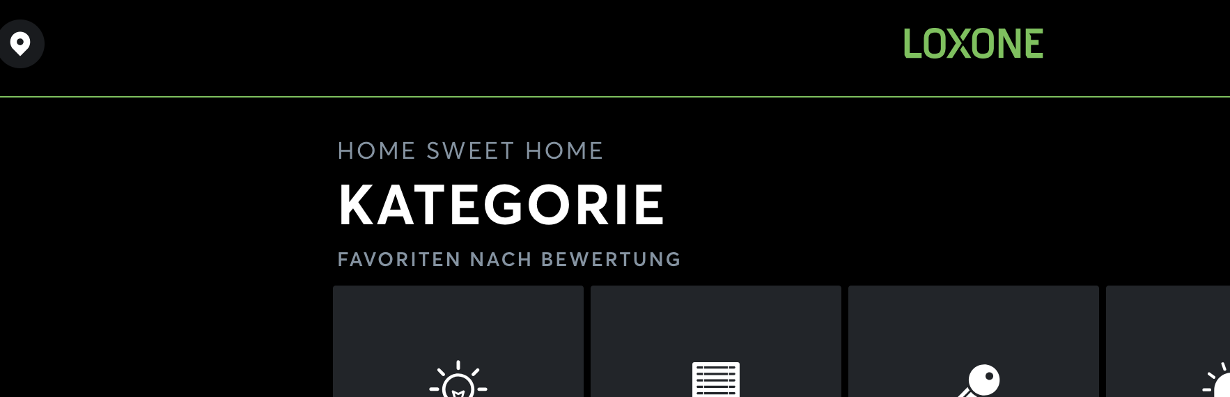

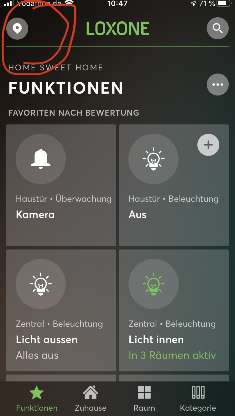

              Bei mir hilft in dem Fall, wenn ich in der App auf die Miniserver Einstellungen gehe und dort auf Wetter klicke. Danach werden wieder die Wetterdaten angezeigt.
