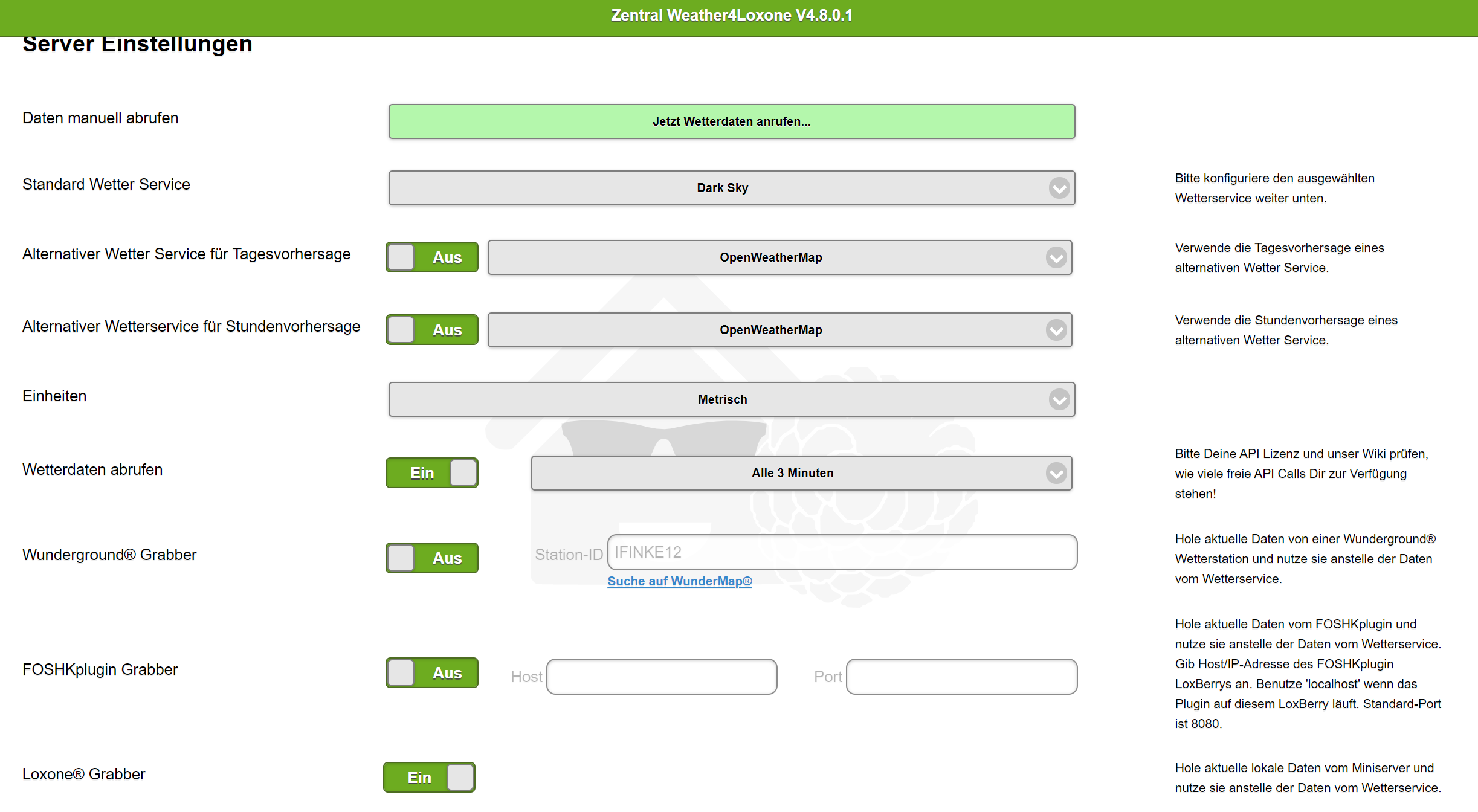

          Seit dem Update auf V4.8.0.1 werden keine Daten meiner eigenen Wetterstation über den Miniserver abgefragt. Der Grabber ist auf EIN geschalten aber seit dem Update ist kein Logfile vom Loxone Grabber mehr drin. Bemerkt hab ich das ganze, dass die Solarstrahlung aufeinmal -9999 war und daher die Automatikjalousie nichtmehr fuktioniert, da kein Sonnenschein geschalten wird. Und JA, die Wetterstation liefert schön weiter Daten!
          Hab dann wieder die V4.7.0.3 drüber installiert und siehe da, die Daten werden wieder von der Wetterstation verwendet und auch ein log vom Loxone Grabber existiert.
          Bitte um Hilfe! Hab ich was falsch gemacht oder nur einen Bug gefunden?

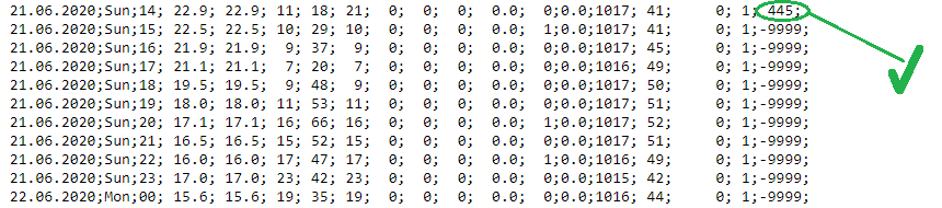

                Prof.Mobilux - Ich glaube, der Grabber hat immer noch ein Problem. Ich habe die Master-Datei in Post 549.9 verwendet. Ich verwende einen virtuellen Eingang für Sonneneinstrahlung mit der Bezeichnung w4l_cur_sr. Der Wert scheint bei 0 - 20 % festzusitzen.
                Hier ist die Ausgabe des Test-Emulators -
Ansichten: 780
Größe: 27,8 KB
                  D. h. die 445 sind erst einmal richtig? In der App wird übrigens nur stündlich aktualisiert, deswegen können sich Werte in der App und auf der Emulator-Testseite unterscheiden.
                  Das zukünftige Werte bei -9999 liegen ist auch klar. Du hast ja nur den aktuellen Wert aus dem LoxGrabber. Wenn Du zukünftige Werte haben möchtest, musst Du einen Wetterdienst nehmen, der die Sonnenstrahlung im Forecast hat.
                • Tico
                  Tico kommentierte
                  Der Wert 445 ist korrekt und für die Bedingungen zu erwarten. Ich dachte, dies entspräche einer Sonneneinstrahlung von mehr als 0-20%? Eher wie von 40-60%?
                  Können Sie die Einklammerung bestätigen -
                  0-20% = W/m2?
                  20-40% =W/m2?
                  40-60% =W/m2?
                  usw.

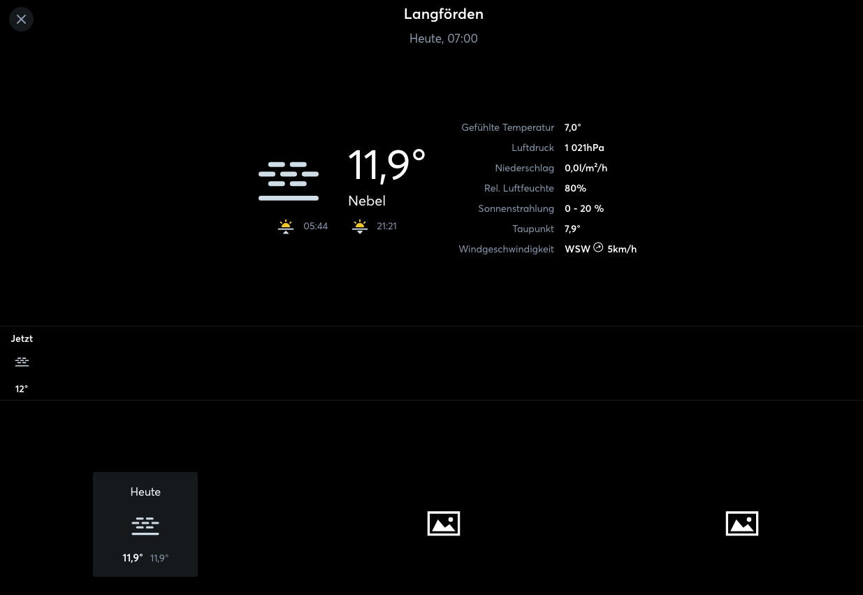

                  Guten morgen zusammen,
                  bei mir funktioniert die Einbindung als "Wettterservice" nicht mehr richtig. Es hat schon mal funktioniert. Liegt es ggf. am Wetterdienst?
                  Aktuell wird mir in der Visualisierung nur folgendes angezeigt.
Name: Bildschirmfoto 2020-07-30 um 07.53.41.png
Ansichten: 920
Größe: 2,8 KB
ID: 259437Klicke auf die Grafik für eine vergrößerte Ansicht
Name: Bildschirmfoto 2020-07-30 um 07.53.57.png
Ansichten: 901
Größe: 45,8 KB
                  Hat jemand eine Idee, woran das liegen kann?
                  Gruß Lars

                    Miniserver schon neu gestartet?
                  • dr_dee
                    dr_dee kommentierte
                    Ja, gerade nochmals getestet. Liegt es am Wetterdienst? Darksky kann ja nicht mehr verwendet werden. Ich nutze nun OpenWeatherMap
                    Sind denn die Werte aktuell?
                    Hast Du die zahlreichen Tipps und Tests, die hier stehen schon durch? Es kann viel der Grund sein. Da musst Du schonmal ein bisschen mitarbeiten.

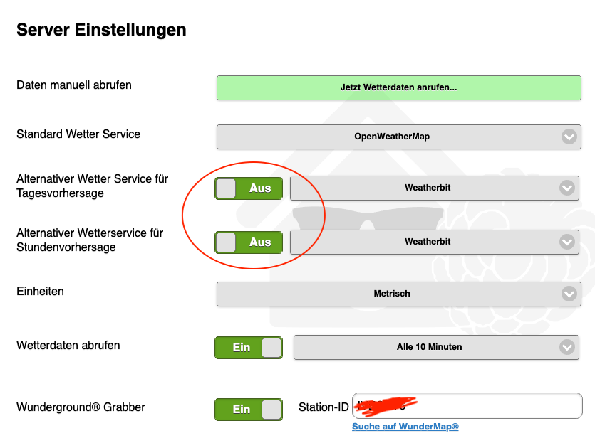

                  #553
                  Ich habe gestern abend noch einmal etwas am Weather4Loxone umgestellt. Die Schalter für den alternativen Wetter Service habe ich deaktivert. Seit dem funktioniert es wieder und die Werte sehen so aus, als ob alles passt.
Name: Bildschirmfoto 2020-07-31 um 07.00.22.png
Ansichten: 1011
Größe: 87,9 KB
                  Vielen Dank für eure Unterstützung.
