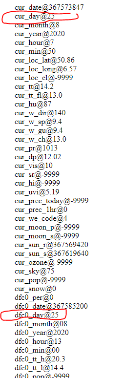

        Guten Morgen,
        ich hatte es so verstanden das es ein alternativer Wetterdienst sein sollte, daher habe ich unterschiedliche genommen.
        Habe jetzt beide auf OpenWeatherMap gestellt und neu gestartet. Jetzt sind die Daten aktuell. Siehe Bild.
        Ich wollte dir trotzdem die Logfiles von WeatherBit senden, aber leider sind die nach dem Neustart nicht mehr zu finden. (zu mindestens sehe ich diese nicht in der Übersicht)
        Danke für deine Hilfe

          #589
          Ok, dann passt ja alles. Vermutlich gab es irgendein Problem mit Weatherbit bei Dir.

            #590
            Ich noch einmal. Leider habe ich mich zu früh gefreut. Jetzt stimmt das Datum aber alle Regenvorhersagen stehen auf -9999%.
            Ich habe mal ein paar Dateien angehängt.
            Wie immer Danke fürs schauen.
            update: Ich habe in der Wiki gesehen das Openweather diese Werte nicht unterstützt. Ich habe jetzt auf Dark Sky zurück gestellt und es werden Werte angezeigt. Für Heute 16%. Laut Wetter.de sollen es 90% sein. Aber zu mindestens sehen die Werte jetzt richtig aus.

              #591
              Ja, weil OpenWeatherMap POP (Percent of Precipitation) nicht bietet. Steht alles im Wiki....
              https://www.loxwiki.eu/pages/viewpag...ageId=70353523
              https://www.loxwiki.eu/display/LOXBE...areWetterdaten

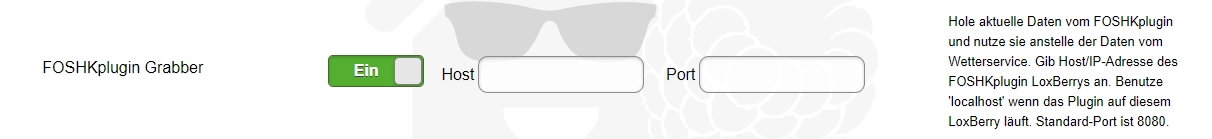

                        • 1111
                        #598
                        Ich habe da noch ein Problem:
                        Die Solarradiation wird nicht vom FOSHK Grabber erkannt, entsprechend steht der Wert in Loxone auf -9999.
                        Hier mal der Auszug aus dem Log vom Grabber:
                        [COLOR=black][B]INFO:[/B] Saving new Data for Timestamp Sat Sep 5 08:56:14 2020 to database.[/COLOR]
                        Data to request: cur_prec_1hr, cur_uvi, cur_sr, cur_w_dirdes, cur_w_ch, cur_tt_fl, cur_w_sp, cur_dp, cur_w_dir, cur_pr, cur_tt, cur_w_gu, cur_prec_today, cur_hu
                        Copying current.dat to current.dat.tmp
                        [COLOR=black][B]INFO:[/B] Reading current.dat.tmp[/COLOR]
                        Old line: 1599292623|Sat Sep 5 09:57:03 2020 +0200|CEST|Europe/Berlin|+0200|Wietmarschen|Deutschland|-9999|52.4928936|7.221778|-9999|14.6|14.6|91|Süd-Westen|212|16.0|25.7|15|1017.3|13.1|16.093|-9999|-9999|2|-9999|0.144|partlycloudy|2|Überwiegend bewölkt|78|-9999|-9999|-9999|06|51|20|11|303.9|80|20|-9999|
                        Response from cur_w_dirdes (value S�den) is set to column 14
                        Response from cur_w_ch (value 14.4) is set to column 18
                        Response from cur_tt_fl (value 14.4) is set to column 12
                        Response from cur_w_sp (value 4.68) is set to column 16
                        Response from cur_dp (value 11.9) is set to column 20
                        Response from cur_w_dir (value 182) is set to column 15
                        Response from cur_pr (value 1015.2) is set to column 19
                        Response from cur_tt (value 14.4) is set to column 11
                        Response from cur_w_gu (value 7.19) is set to column 17
                        Response from cur_prec_today (value 0.3) is set to column 25
                        Response from cur_hu (value 85) is set to column 13
                        New line: 1599292623|Sat Sep 5 09:57:03 2020 +0200|CEST|Europe/Berlin|+0200|Wietmarschen|Deutschland|-9999|52.4928936|7.221778|-9999|14.4|14.4|85|S�den|182|4.68|7.19|14.4|1015.2| 11.9|16.093|-9999|-9999|2|0.3|0.144|partlycloudy|2|Überwiegend bewölkt|78|-9999|-9999|-9999|06|51|20|11|303.9|80|20|-9999
                        [COLOR=green][B]OK:[/B][/COLOR] Current Data saved successfully.
                        Da kann man ja sehen dass er die cur_sr nicht zurück bekommt.
                        Hier noch der Auszug aus dem FOSHK Send Log:
                        05.09.2020 10:08:27.302 UDP: SID=FOSHKweather PASSKEY=FFB4DAC4D331D2987CB735E89B14709F stationtype=GW1000A_V1.6.1 dateutc=2020-09-05+08:08:26 loxtime=368532506 tempinc=28.0 humidityin=38 baromrelhpa=1015.2 baromabshpa=1015.2 tempc=14.6 humidity=84 winddir=195 windspeedkmh=5.04 windgustkmh=7.19 maxdailygust=11.15 solarradiation=185.58 uv=1 rainratemm=0.0 eventrainmm=0.0 hourlyrainmm=0.0 dailyrainmm=0.3 weeklyrainmm=17.09 monthlyrainmm=16.61 yearlyrainmm=473.0 totalrainmm=473.0 soilmoisture1=54 soilmoisture2=54 soilmoisture3=54 soilmoisture4=53 wh65batt=0 soilbatt1=1.5 soilbatt2=1.5 soilbatt3=1.5 soilbatt4=1.5 freq=868M model=GW1000_Pro dewptc=11.9 windchillc=14.6 feelslikec=14.6 heatindexc=14.3 ptrend1=-1 pchange1=0.0 wnowlvl=2 wnowtxt=wechselhaft ptrend3=1 pchange3=0.7 wproglvl=5 wprogtxt="lange schön"
                        Da kann man ja sehen das solarradiation vorhanden ist....
                        Hat jemand ne Idee ?
                        Danke und Gruß
                        Iksi
                          • 5367
                          #599
                          Iksi Du liest die Werte vermutlich noch über den alten Weg vom FOSHK-Plugin ein? Also an Loxone senden und mit dem Loxone Grabber wieder ins Weather4Lox zurückholen?
                          Mittlerweile gibt es direkt einen FOSHK-Grabber im Weather4Lox. Probiere den bitte mal.
                          Aber Achtung! Der LoxoneGrabber kommt zum Schluss, überschreibt also wieder die Werte vom FOSHKplugin.

                          • Iksi
                            Iksi kommentierte
                            Ich nutze den Foshk Grabber schon. Aber das mit dem Solarradiation wird dann wohl an der Schreibweise liegen...
                            änderst du das evtl.?
                            Zur Info: Bei mir ging der Foshk grabber am Anfang nicht als ich da local host drin hatte. Jetzt habe ich die IP, damit geht's...
                            Gruß Iksi
