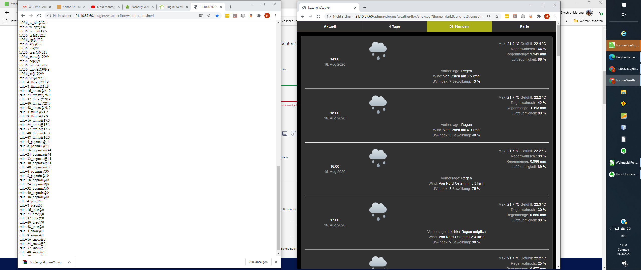

      #572
      Habe ich installiert, kein Unterschied. Bei mir sind die Werte für calc+x_prec immer noch Null, obwohl Regen in der 36h Stunden Übersicht steht (siehe Foto) . Muss ich noch was restarten Cache löschen etc.?Klicke auf die Grafik für eine vergrößerte Ansicht
Ansichten: 620
Größe: 428,1 KB
        • 5294
        #573
        Er muss einmal Wetterdaten abholen. Am Besten den LoxBerry mal neu starten. Dann sollte es passen.

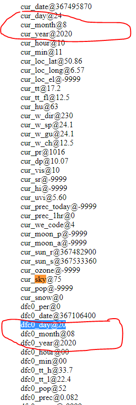

            #577
            Zur Information, ich habe auf W4L 4.8.0.2 aktualisiert.
            Ich sehe keine Veränderung der Sonneneinstrahlung von 0 - 20% beim Loxone-Wetter. Dies ist derselbe Wert wie in der vorherigen Version von W4L. Der Loxone Grabber ist in den W4L-Einstellungen aktiviert.
            Der Fehler begann ungefähr, als ich zu einem Gateway/Client-Setup wechselte. Ich habe eine virtuelle HTTP-Eingabe als w4l_cur_sr gesetzt. Der Sonneneinstrahlungswert erscheint im 'Test Emulator' und in der Liveview.
            Ich habe die Vermutung, dass der Mittelwert aus dem ersten und zweiten Wert gebildet wird -
            715 und -9999 = -9284
            Was sollte 715 W/m² bei Loxone-Wetter anzeigen?

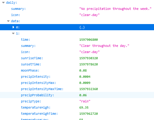

              #578
              Hallo Prof.Mobilux ,
              kann es auch sein dass die *pop* Werte nicht mehr geliefert werden?
              Weather4Loxone V4.8.0.2
              LoxBerry V2.0.1.3
              LoxoneMS 11.0.7.15
              Die Werte die am Miniserver ankommen
Name: 2020-08-19 12_16_57-Window.png
Ansichten: 716
Größe: 998 Bytes
              Werte aus der API:
Name: 2020-08-19 12_19_08-Window.png
Ansichten: 655
Größe: 17,5 KB
                Welcher Wetterdienst?
              • GünWün
                GünWün kommentierte
                Darksky - alternativ Weatherbit - aber der bietet das ja nicht an.
              • 5294
              #579
              GünWün Das kann ich leider bei mir hier nicht nachstellen. ich habe auch DarkSky und bei mir kommen die Werte an:
              Klicke auf die Grafik für eine vergrößerte Ansicht  Name: 19-08-_2020_18-58-30.png Ansichten: 0 Größe: 6,1 KB ID: 261991
              Komischerweise setze ich da auch gar nichts auf "-9999" im Grabber. Das hier ist die Codezeile:
              print F $results->{precipProbability}*100, "|";
              Mir ist im Moment nicht klar, wo bei Dir die -9999 überhaupt herkommen sollen.
              Kannst Du bitte das Logging des Plugins einmal auf "Debug" stellen, dann über die WebUI des Plugins einmal manuell Wetterdaten abrufen und das Logfile hier als ZIP hochladen.
              Zuletzt geändert von Prof.Mobilux; 19.08.2020, 18:04.

                • 5294
                #581
                Du nutzt OpenWeatherMap für den Daily und Hourly Forecast. Da gibt es den pop-Wert (Percentage of Precipitation) nicht, siehe Wiki: https://www.loxwiki.eu/display/LOXBE...areWetterdaten
                Stellst Du das zurück auf Darksky, dann bekommst Du auch wieder die Werte
                • GünWün
                  • 28.04.2016
                  • 273
                  #582
                  Prof.Mobilux so eine verdammte Sch....! Ich habe Alternativer Wetter Service für Tagesvorhersage so verstanden - wenn beim Hauptservice kein Wert -> dann die Alternative.
                  Vielen Dank.

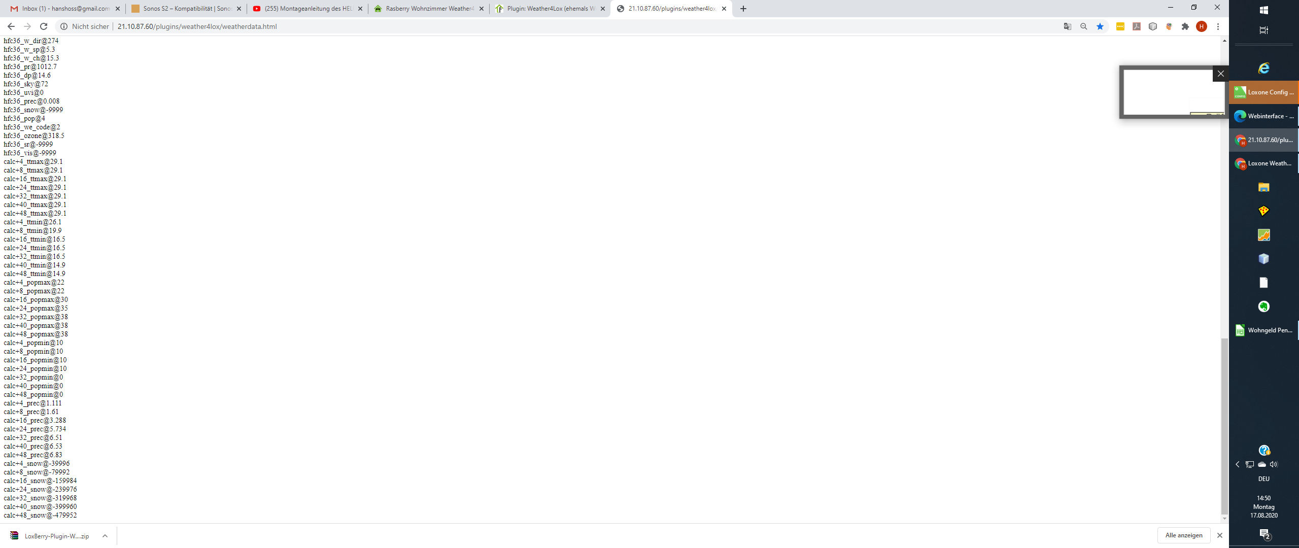

                    #584
                    Guten Morgen,
                    ich habe ein Problem mit den bereitgestellten Daten. In der Übersicht unter dem Link http://192.168.8.47/plugins/weather4...atherdata.html sehe ich dieses Problem. Ich benutze den Wert Vorhersage 1 Tag und der ändert sich nicht. Ich habe zwischen den drei Wetterdiensten umgeschaltet aber es bleibt bei den übermittelten Daten.
                    Meine Vorhersage Daten sind "eingefroren" mit dem Datum 20.08.2020. Siehe Bild.
                    Kennt jemand das Problem? Danke im Voraus
                    - Loxberry Version: 2.0.1.3
                    - PlugIn Version: 4.8.0.2
                    - Wetterdaten wurde manuell abgeholt
                    - Loxberry wurde neu gestartet
                    Grüße Thomas
                    Klicke auf die Grafik für eine vergrößerte Ansicht  Name: Weather4Loxone.PNG Ansichten: 0 Größe: 39,6 KB ID: 262462
                    Zuletzt geändert von sascha100; 24.08.2020, 09:20.

                      • 5294
                      #585
                      Logging auf Debug stellen und Wetterdaten manuell abholen. Dann die beiden Logfiles vom Grabber und vom "DatatoLoxone"-Prozess hier als ZIP posten.
