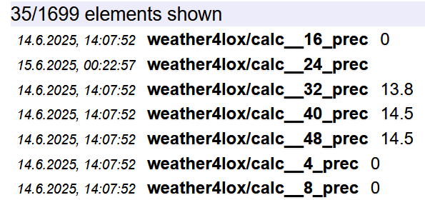

    ich hätte dann doch noch ein vermutlich kleineres Problem. Im MQTT Finder kann ich zwar den errechneten Regenforecast sehen,
Ansichten: 939
Größe: 64,6 KB
    jedoch wird der Wert nicht wirklich befüllt bzw. ausgegeben. Auch wundert es mich, dass die 24h Vorhersage überhaupt nicht gefüllt wurde.
    Ich nutze Visual Crossing als Vorhersagedienst.
    Kann mir jemand so gut sein, was genau in Weather4Lox eingestellt werden muss, dass die Werte auch gefüllt werden?

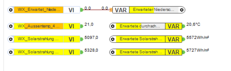

      • 5068
      #1340
      king-rulez Die Werte werden mit übertragen. Sowohl tägliche Wahrscheinlichkeit als auch die Vorhersagemenge. Das Wiki stimmt nicht - hab da wohl Tag und Stunde gar nicht ausgefüllt....
      Zuletzt geändert von Prof.Mobilux; 27.06.2025, 05:45.

      • king-rulez
        king-rulez kommentierte
        Kannst du das anpassen? Der Wert wird von VisualCrossing ja bereitgestellt
        VC überträgt nur cur_prec_1hr, die Summierung des Tages cur_prec_today aber nicht. Kannst du in Loxone aber selbst machen.

      #1341
      Ich habe das mit dem debug eingestellt und die Wetterdaten abgerufen.
      Im Anhang die Logdatei Datatolox. Dort finde ich calc+48_prec
      Wohnhaus Baujahr 2013

      • dr_dee
        dr_dee kommentierte
        Ich habe die Version gerade installiert.
        Danach per einmal "Jetzt Wetterdaten abrufen..." durchlaufen lassen.
        Im MQTT bekomme ich "nur" folgende Werte für calc+48...
        Ich nutzt Visual Crossing.
        Miniserver Virtual Input Last value Last arrived
        weather4lox_calc__48_popmax 51.6. 11.07. 06:10:50
        weather4lox_calc__48_popmin 0.0 11.07. 06:10:50
        weather4lox_calc__48_snow 0 11.07. 06:10:51
        weather4lox_calc__48_sr 9506 11.07. 06:10:50
        weather4lox_calc__48_ttmax 23.4 11.07. 06:10:50
        weather4lox_calc__48_ttmean 17.9 11.07. 06:10:50
        weather4lox_calc__48_ttmin 13.4 11.07. 06:10:50
        Schade, dann gehts noch nicht. Ich bin dran, aber jetzt ist erst mal Urlaub.

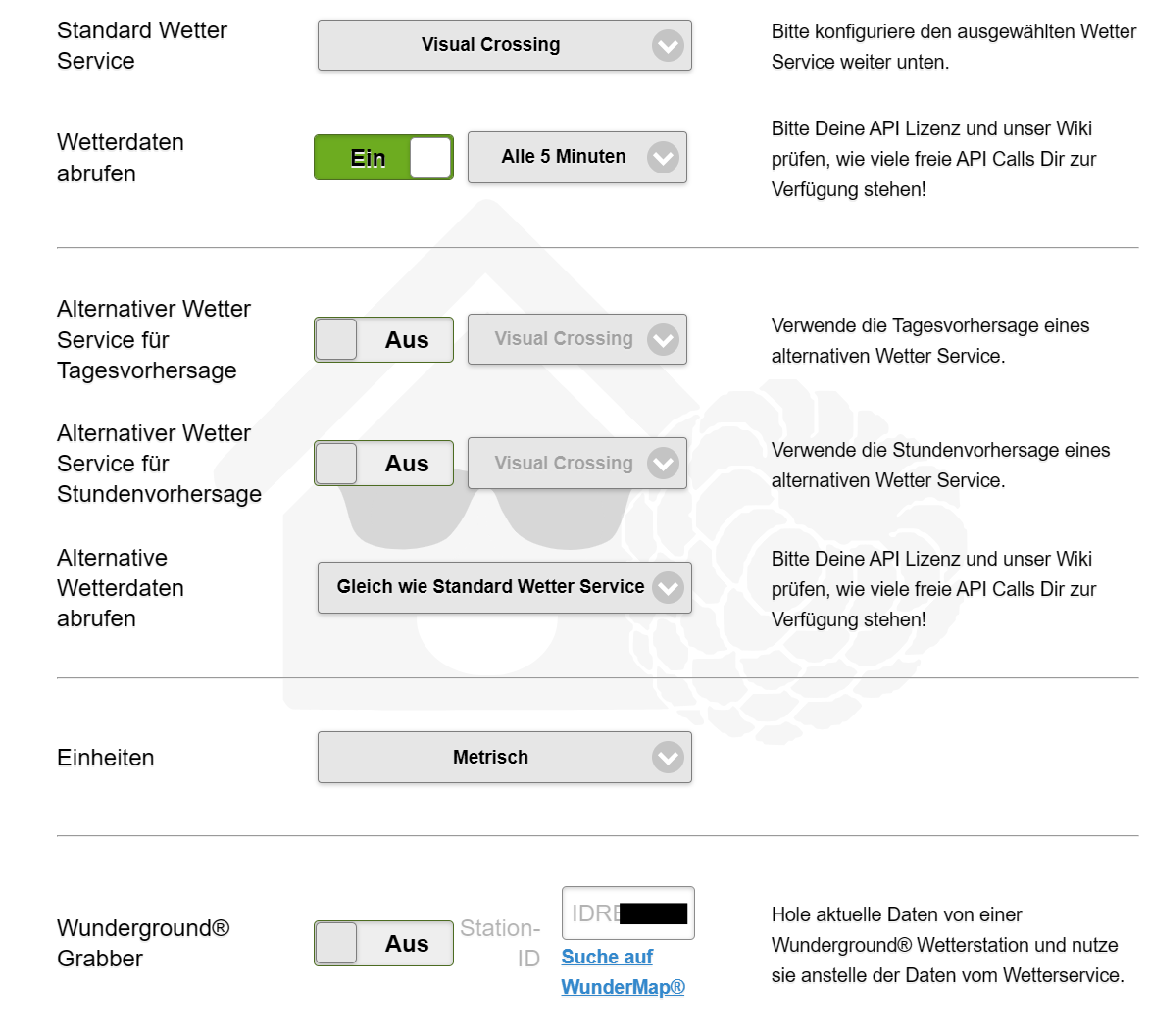

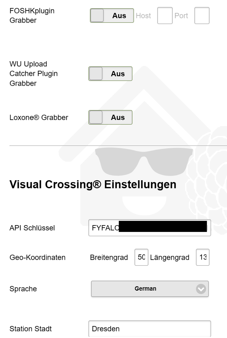

          #1347
          ich nutze das Weather4Loxone-Plugin in Verbindung mit der Visual Crossing API. Seit dem Wochenende werden die aktuellen Wetterdaten nicht mehr korrekt geladen:
          • Zukunftsdaten (Forecast) sind vorhanden.
          • Auch andere Werte scheinen teilweise zu stimmen.
          • Aber die aktuelle Temperatur wird immer mit 0 °C angezeigt.
          • Im Loxone-System steht dadurch auch die aktuelle Außentemperatur auf 0 °C.
          Klicke auf die Grafik für eine vergrößerte Ansicht  Name: image.png Ansichten: 0 Größe: 104,3 KB ID: 464426
          Ich habe am Setup nichts geändert. Das Problem trat plötzlich auf. Ich habe schon den API KEy erneuert und bei Visaul Crossing geschaut, konnte aber nicht fündig werden.
          Hat jemand ähnliche Erfahrungen oder eine Idee, woran es liegen könnte?
          Danke vorab und viele Grüße
          Stefan
            • 5068
            #1348
            Bitte mal Screenshot deiner Settings posten.
            • elvis85m
              • 26.11.2019
              • 4

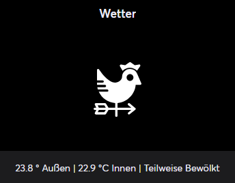

              #1349
              Hab meinen Fehle gefunden. Aus mir unerfindlichen Gründen war bei Wunderground® Grabber auf "Ein" und halt Visual Crossing. hab Wunderground® Grabber aus gemacht und siehe da, es gab wieder Daten.
              Was jetzt aber nicht mehr geht ist, das in der Lox App die Aktuelle Temp angezeigt wird also der Wetterserver nicht geht.
              ich verstehe da den zusammenhang nicht ganz.
              Aktuell sehen die Einstellungen so aus. Damit ich per virtuellen http Eingang die Daten abrufen kann.Klicke auf die Grafik für eine vergrößerte Ansicht
