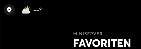

          Die native Wetterseite des Miniserver v1 funktionierte einen Tag lang, aber jetzt ist etwas kaputt, da nur eine leere/schwarze Seite angezeigt wird und auf der Startseite keine Temperatur.

          Ich bin mir nicht sicher, ob der Frontend-Teil von Loxone aktualisiert wurde, wodurch sich etwas geändert hat. Derzeit ist 16.1.1 (22.10.2025) installiert.
          Ich habe die Emulator-Antwort überprüft und alles scheint korrekt zu sein (Miniserver v1 und Emulator wurden bereits neu gestartet).
          Aktuell zeigt der PV Forecast auch noch etwas an.
          Im v2 Webfrontend wird immer noch die Werbung für das Abo angezeigt.​

            Gerrit Bei mir sieht es aktuell wieder so aus, dass eine Temperatur angezeigt wird und beim Draufklicken auch das Untermenü wieder angezeigt wird. Ich habe im Plugin bei "Alternativer Wetter Service für Tagesvorhersage" und "Alternativer Wetter Service für Tagesvorhersage" die gleiche Auswahl wie bei "Standard Wetter Service" ausgewählt und den "Loxone Grabber" mal auf Aus gestellt, gepeichert und wieder auf Ein gestellt. Danach "Daten manuell abrufen" und gewartet. Dann stand die Temperatur wieder drin. Klingt komisch, ist aber so. Mal sehen, ob das länger wie einen Tag anhält.
              Klicke auf die Grafik für eine vergrößerte Ansicht  Name: image.png Ansichten: 0 Größe: 7,2 KB ID: 471938
              Das hatte ich nach eine Neuinstallation des Loxberry nun auch.
              Ich vermute es liegt an den DNS IP Adressen welche im Miniserver eingetragen sind.
              Vermutlich muss man mittlerweile (ich habe ein Gateway/Client System) alle 4 DNS IP Adressen (Primay und Secondary, sowohl vom Gateway Miniserver wie auch vom Client Miniserver) auf den Loxberry zeigen lassen.
              Muss ich bei Gelegenheit ausprobieren.
              • Gerrit
                Gerrit kommentierte
                genau das ist bei mir auch noch nicht auf beide eingestellt, dachte aber vllt round robin und dann müsste es mal gehen, weil DNS normal transparent gehandelt wird, aber vllt testen sie beide explizit um sicher zu gehen. Ich werds auch testen

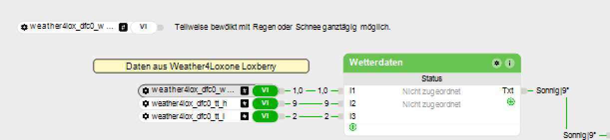

              ich versuche die aktuelle Tagesvorhersage als Text auf dem MDT Glastaster darzustellen, daher brauche ich die Tagesvorhersage als Code, um mir daraus einen max. 14 Zeichen langen lesbaren Text zu generieren, den ich über KNX versenden kann.
              Leider bekomme ich hier meist den Code 1 für den Wert
              dfc0_we_code
              , obwohl es tagelang sehr weit weg von Sonnenschein ist. Ich habe hier auch schon andere Codes gesehen, kann aber nicht sagen, dass ich etwas anders gemacht habe.
              Hier der Eingang per MQTT in der Loxconfig:
              Klicke auf die Grafik für eine vergrößerte Ansicht  Name: image.png Ansichten: 0 Größe: 22,4 KB ID: 473327
              Aus dem obigen Screenshot lese ich die korrekte Beschreibung als Text ("Teilweise bewölkt ..."), aber der Wettercode passt nicht ("1,0"). Den Text kann ich leider nicht verwenden, da der MDT Glastaster (wie beschrieben) nur 14 Zeichen verkraftet. Kann es sein, dass die Dienste hier unzuverlässige Codes liefern, oder habe ich was falsch verstanden?

              Ich habe jetzt noch eine Logdatei angehängt: Dort steht steht "clear" und "1" für den heutigen Tag, neben "Teilweise bewölkt mit Regen oder Schnee ganztägig möglich." - Dass passt irgendwie nicht zusammen. Korrekt ist die textuelle Beschreibung, wenn ich aus dem Fenster schaue und mit anderen Wetterapps vergleiche.
              Update 17.11. 9:20 Uhr:
              Und auf einmal passen die Daten zusammen, ohne, dass ich etwas geändert hätte. Siehe zweite angehängte Logdatei...

                Wir übersetzen die Codes vom Wetterdienst in unsere eigenen Codes. Wenn wir keinen passenden Code finden, dann nehmen wir "1" als Default.
                Wenn du das mal wieder siehst bitte die URL aus dem Logfile (eventuell auf Debug stellen) im Browser aufrufen und die Ausgabe mal speichern und als Datei hier anhängen. Dazu das Logfile vom Grabber im Debugmodus als Datei hier auch anhängen.
                Dann kann ich das einbauen.

                  Danke für die schnelle Antwort! Ich habe auf OpenWeatherMap umgestellt, und bisher kamen keine fehlerhaften "1"er mehr an. Ich melde mich, wenn wieder etwas beobachte.

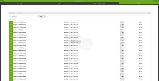

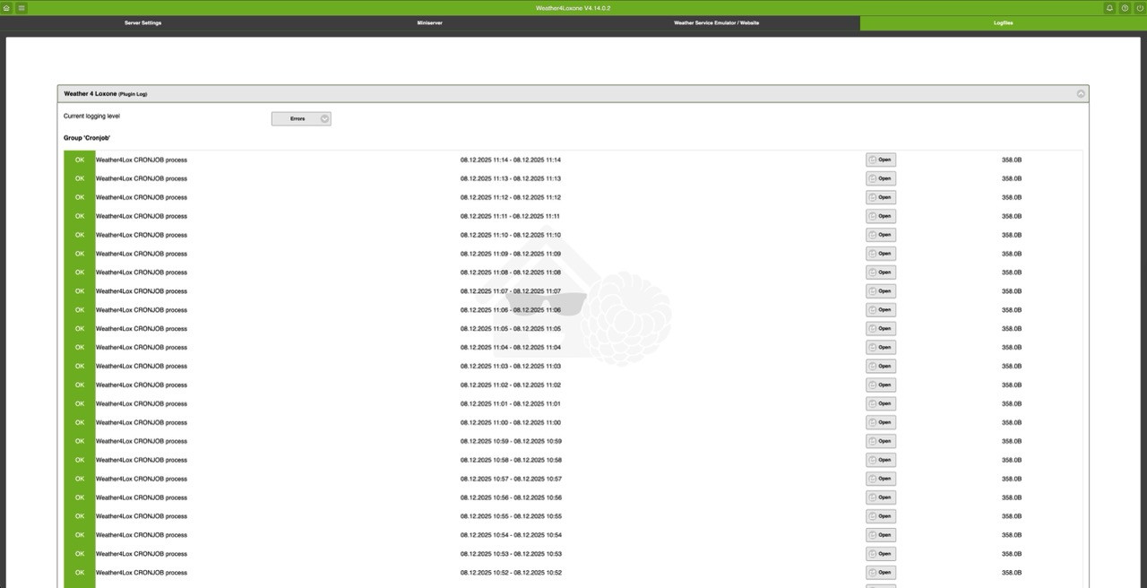

                Hat hier vielleicht noch jemand das Problem, dass Weather4Lox sehr viele Logdateien generiert, obwohl der Loglevel auf Error ist? Habe über 100.000 Logs im Ordner /opt/loxberry/log/plugins/weather4lox/.
                Das hat bei mir auch immer wieder die RAM komplett ausgelastet und dann einige Prozesse gekillt: [514291.215233] Out of memory: Killed process 964208 (logmanager.cgi) total-vm:2373308kB, anon-rss:674124kB, file-rss:0kB, shmem-rss:0kB, UID:1001 pgtables:4692kB oom_score_adj:0

                  Scheint ein Problem vom LB 3 zu sein. Beim LB 2.x sehe ich das nicht, beim LB 3 leider sehr wohl.

                I also seen this creating a 350B file every 1 min.
                To fix for me, I had to ssh into loxberry, change to su
                then run
                sudo find /opt/loxberry/log/plugins/ -type f -name "*.log" -delete
                Reboot and change loggin level to off. This still is creating an entry everymin but it is now 0B

                  Just disable logs for the W4L plugin! Set the logs to `false` so no files will be created within plugin directory of loxberry.
                  (enable logs only for debugging reasons....)
                  Also I would recommend to disable every log creation of mutlitple applications on your RPi.

                    In Version 5 wird das behoben sein.
                    Zusätzlich gibt es einen Bug im LB wenn er in einer VM läuft. Da wird nur sehr selten in den Logs aufgeräumt, weil in einer VM nicht im RAM sondern auf dem Laufwerk gespeichert wird.
