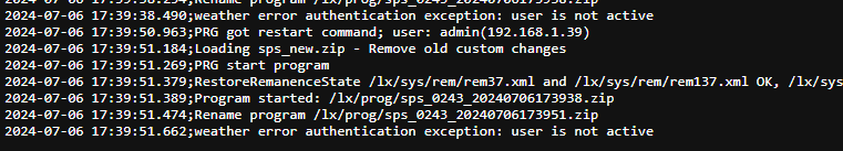

    w4l works on Loxberry, but on Loxon it doesn't want to show the weather, maybe because of this error?

          habe schon länger das "Problem":
          Schaue ich in die App ist das Wettersymbol und ich klicke drauf, geht die ganzen Hinweise durch, dann kommen auch die Wetterdaten.
          Das ist kein Problem das weiß ich, kann nach einem Neustart passieren, ABER geh ich am nächsten Tag wieder in die APP ist das Wettersymbol wieder da und ich muss das wieder durchgehn.
          Hat das auch jemand ?
          Loglevel habe ich gerade auf Debug gestellt, vielleicht kommt da mal was Interessantes raus.
            Dann verliert der Miniserver zwischendurch den LoxBerry als DNS und geht auf einen Standard DNS.

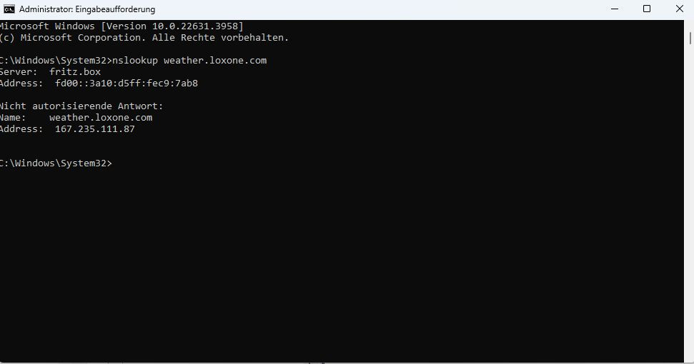

                und was sagt dein Windows Rechner, wenn du in die Eingabeaufforgerung "nslookup weather.loxone.com" ohne Gänzefüßchen eingibst ? (enter nicht vergessen)
                Hier privat unterwegs mit Loxone & Co – was ich poste, ist keine Anleitung, sondern Erfahrungsaustausch.
                  Wenn aber der MiniServer auf den LB zeigt, der LB manuell konfiguriert ist und den Google befragt, ist eine Änderung im Router zwecklos.
                  Es sei denn man ändert die Route. Das wiederum müsste man auf IP Basis machen und nicht im DNS.
                  Yepp, der MS muss dann natürlich wieder auf den Router zeigen.

                #1240
                Das sieht leider so aus
                  Ja, da stimmt Dein DNS Eintrag in der Fritzbox nicht. Soweit mir bekannt kann die Fritzbox auch keine eigenen DNS-Einträge verwalten.
                Reicht im Normalfall nicht die DNS in der Config von Loxone zu ändern?
                  Ja, reicht es. Das haben wir doch aber schon erklärt. Verliert der MS mal die Verbindung zum LoxBerry, switcht er auf einen Default DNS um. Und Du hast irgendein Problem mit Deinen DNS Einstellungen, Deinem Netzwerk oder was weiß ich. Auf jeden Fall verliert der MS die (DNS) Verbindung zum LoxBerry. Deswegen geht es bei Dir nicht. Du kannst das umgehen, indem Du den Eintrag im Router änderst (so wie hier vorgeschlagen). Das hast Du aber ganz offensichtlich nicht korrekt ausgeführt (und es geht meines Wissens in der Fritz auch nicht). Obwohl Du uns bestätigt hast, dass Du das gemacht hast und "es geht immer noch nicht". Also bleibt Dir nur, Dein Netzwerkproblem zu finden. Wenn das alles funktioniert, der LoxBerry stabil läuft, eine permanente stabile Netzwerkverbindung hat - ja, dann reicht es die DNS Einstellungen des MS auf den LoxBerry zeigen zu lassen.

                  Vielleicht liegt es auch an der neuen Config. Wir hatten in irgendeiner Beta schonmal das Problem, dass der Miniserver die DNS Adressen in der Config ignoriert hatte. Ist schon ein bisschen her, vielleicht hat Loxone wieder den gleichen Fehler in die aktuelle Config eingebaut. Da hilft nur Dir die Debug-Logs im Miniserver (über den Monitor Netzwerkzugriffe monitoren) anzuschauen und/oder testweise mal die alte Config wieder einzuspielen.
                • pezo
                  pezo kommentierte
                  Hallo, testweise kannst du in deiner Windows-Netzwerkeinstellungen den LB als primäre DNS-Server konfigurieren und dann ein nslookup ausführen, um einfach sicher zu sein, dass das Problem nicht beim LB ist. Bessergesagt: dass es nich am dnsmasq des LBs liegt.
                  Zuletzt geändert von pezo; 12.08.2024, 12:08.
