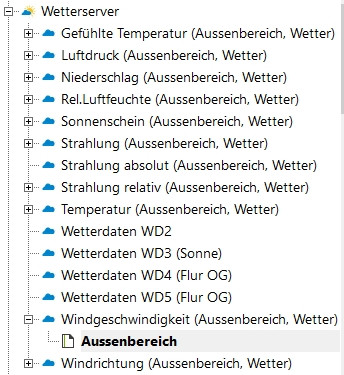

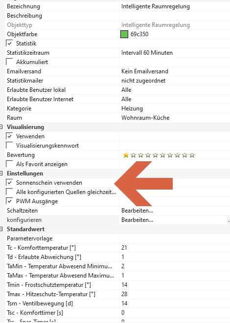

      Mhm, Sonnenschein steht laut Loxone auf Null, aber die Rolladen fahren in die Beschattung. Habe auch den Button Sonnenschein in den Bausteinen der Raumregelung angehackt. Also würde es funktionieren. Ich sag schon mal danke an alle !! Selten so gute Foren erlebt. Mal sehen ob es morgen auch noch klappt !!
      Aber noch eine Frage zum Verständnis.
      Habe ja einmal die Werte über den Wetterserver, die ja über den Wunderground Grabber abgefragt werden.
      Die anderen Werte, angelegt als Virtuelle Eingänge kommen doch von Darksky ? Ist das so korrekt ?
      Woher bezieht meine Loxone den nun den Wert Sonnenschein, den ich in den Raumregelung aktiviert habe ??

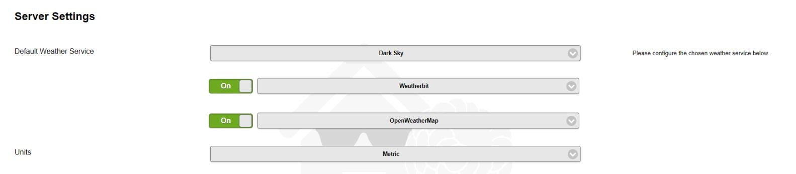

            ich habe gerade Version 4.7.0.0 als PreRelease veröffentlicht: https://github.com/mschlenstedt/LoxB...x-V4.7.0.0.zip
            • Enhancement: OpenWeatherMap added as weather service
            • Enhancement: It is possible to select Current Weather, Daily- and Hourly-Forecasts from different weather services now
            • Enhancement: Spanish language added; Thanks to madito!
              Bugfix: Weatherbit.io removed access to hourly forecast data with the free API keys
            Damit steht jetzt auch OpenWeatherMap als Wetterserivce zur Verfügung. Zudem kann man jetzt die aktuellen Wetterdaten und Tages- und Stundenvorhersage jeweils von unterschiedlichen Wetterservices verwenden!
            OpenWeatherMap bietet neben DarkSky die besten Vorhersagedaten an. DarkSky vergibt ja aber leider keine neuen API-Keys mehr. Bei beiden Diensten reichen die Daten auch zeitlich soweit in die Zukunft, dass sie mit dem Weatherservice-Emulator genutzt werden können.
            Bei den aktuellen Daten muss jeder selbst entscheiden, welcher Dienst die besten Daten liefert. Hier habe ich mit WeatherBit in Dresden ganz gute Erfahrungen gemacht. Diese Daten überschreibe ich mit dem Wunderground-Grabber mit Daten einer Station in meiner Nähe sowie mit eigenen Temoeraturdaten (Loxone Grabber). Damit passt das sehr gut und ich habe auch die Sonnenstrahlung als Wert.
            Viel Spaß beim Testen! Bei keinen negativen Rückmeldungen wird das PreRelease in 7 Tagen zum Release.

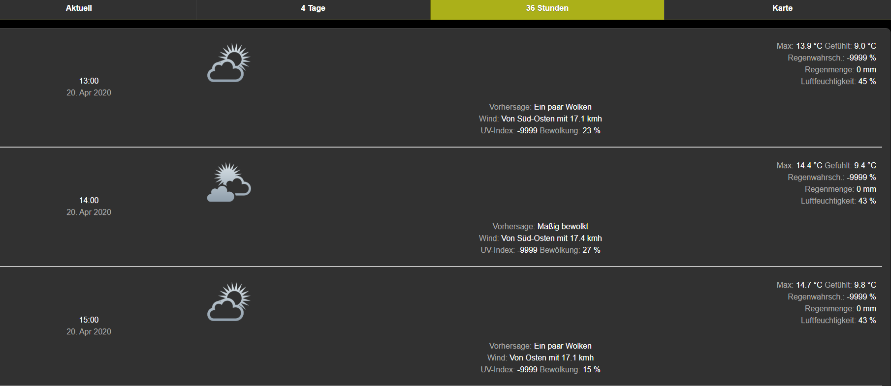

                Hallo, danke für die neuen Funktionen und die Einbindung des neuen Dienstes. Ich hatte schon die Befürchtung meine Bewässerung wieder auf manuell umzustellen :-)
                Mir ist aufgefallen, eventuell ist das gewünscht oder bekannt, dass die Regenwahrscheinlichkeit bei allen Diensten immer min. 0% bis 100% war. Bei OpenWeatherMap fängt diese nun bei -9999% an. Das führte bei mir zu einem Validierungsfehler bei den verschiedenen Eingängen im Programm. Ich hab den nun ausgeschaltet und stört nicht weiter, nur zur Info falls das nicht gewünscht ist.
                Klicke auf die Grafik für eine vergrößerte Ansicht  Name: Anmerkung 2020-04-20 120729.png Ansichten: 0 Größe: 13,0 KB ID: 245452​
                Nachtrag:
                Die Werte mit -9999% sind auch in der Wetter Webseite ersichtlich:
Ansichten: 718
Größe: 105,0 KB
                Zuletzt geändert von chrisu159; 20.04.2020, 12:10.
                  OpenWeatherMap übermittelt keine Regenwascheinlichkeit, deswegen ist der Wert -9999 (=ungültig). Du kannst das umgehen, in dem Du die Tagesvorhersage z. B. von WeatherBit nimmst.
                  Zuletzt geändert von Prof.Mobilux; 20.04.2020, 17:14.

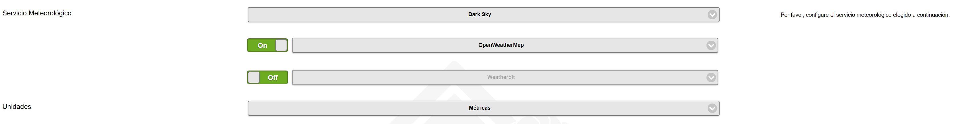

                #492
                Supongo que por su comentario y por el archivo de traducción, falta un mensaje.
                Acabo de modificar la traducción,
                pero todavía no aparece.
                  Creo que es una problema de caché de navegador?!
                • madito
                  madito kommentierte
                  Hi! svethi I will try clean the cache and navigation in private mode and the same result.
                  Could you please try to delete the spanisch language file? ~/templates/plugins/weather4loxone/lang/language_es.ini And then reload the page?
