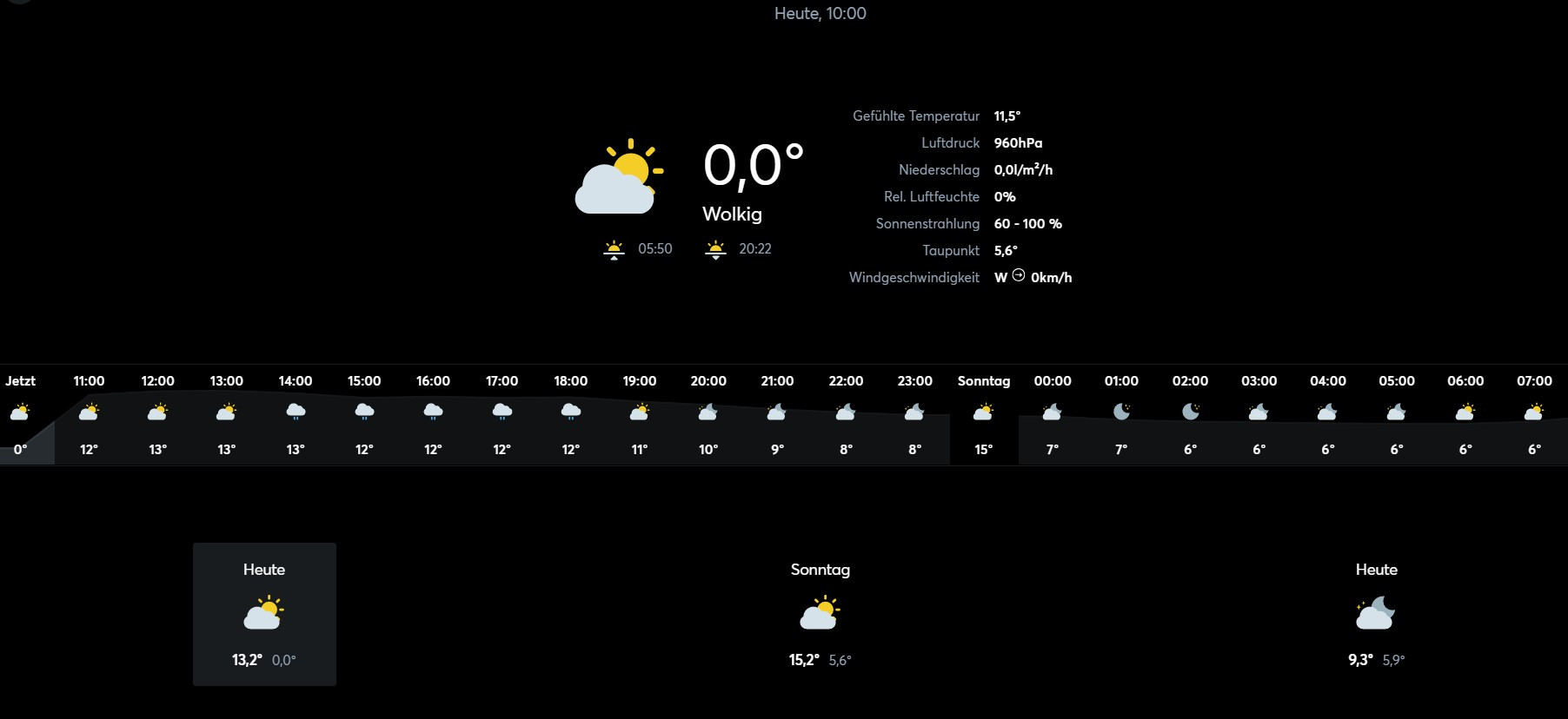

    Da hat er scheinbar zwischendrin aktualisiert...
    Daten passen zusammen. Hab grad gesehen, der Tag übermorgen, wird komischerweise auch mit Heute bezeichnet, hat aber die richtigen Daten.

      Du hast nicht genügend stündliche Vorhersagedaten. Welcher Grabber? WeatherBit? Steht im Wiki, dass das mit dem Emulator nicht geht. Nimm für die stündliche Vorhersage OpenWeatherMap. Schalte zudem für die ersten Tests den Wunderground Grabber ab.
      Dann warten bis im Plugin die Wetterdaten aktualisiert sind (Wetter-Website), dann Miniserver neu starten. Dann schauen.

        #513
        Danke, hab jetzt mal alles auf Openweathermap - umgestellt - ohne den Wunderground-Grabber. "Übermorgen" wird richtig angezeigt. Mein Temperaturproblem bleibt... die aktuelle Temperatur in der App ist immer 0,0°C. Wo kann ich da noch suchen?

          Keine Ahnung, die Daten sind ja da... Uhrzeiten und Zeitzonen Loxberry, App/Tablet/Phone und Miniserver stimmen überein?
        • goldbrunner
          goldbrunner kommentierte
          Hab den Fehler gefunden. Es war noch eine manuelle Außentemperatur ("Wert durch Logik definiert") aktiviert. Jetzt läufts.

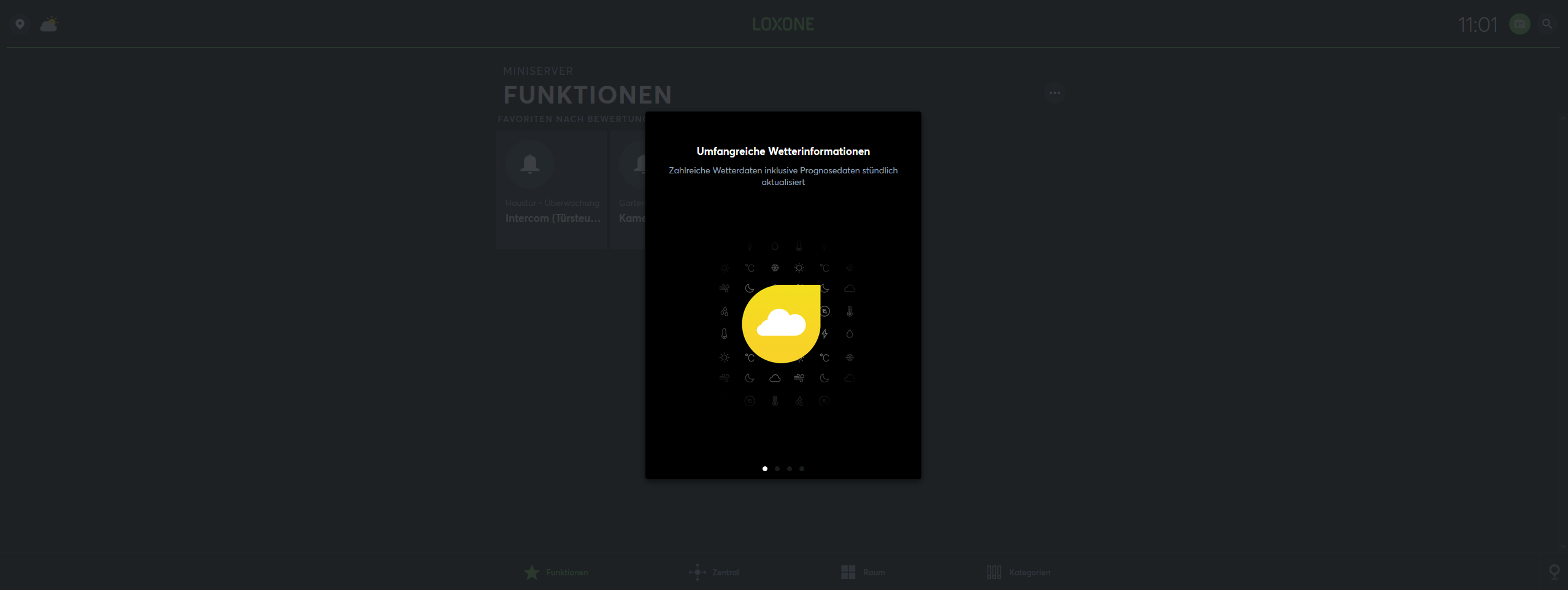

        seit dem aktualisieren der Loxone SW auf 11.0.4.29 funktioniert bei mir der Emulator leider nicht mehr. Ich habe schon LB und MS mehrfach neu gestartet, den Emulator getestet (Werte in dem Aufruf sind alle da) nur irgendwie will in der App, als auch im Webinterface der Werbeblock für den Loxone-Wetterservice nicht verschwinden. Vor dem Update hat alles problemlos funktioniert.
        Irgendeiner eine Idee wo ich anfangen könnte das Problem zu suchen?

          Siehst du die Temperaturanzeige im App oben links? Ich hab die Meldung vom Wetterservice auch, aber ich bekomme alle Daten vom Emulator.
        • Negropo
          Negropo kommentierte
          AlexAn, was heißt Selbsttest? Kannst du bitte näher erläutern, was du da am LB machst? Danke!
          hme0354 Nein, ich sehe nur die wechselnden Wettersymbole von Loxone in der App und wenn ich darauf klicke, dass kommt die Werbung.

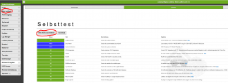

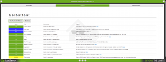

        #515
        Selbsttest vom Loxberry
        Klicke auf die Grafik für eine vergrößerte Ansicht  Name: Check1.PNG Ansichten: 0 Größe: 206,0 KB ID: 247965
        Test im Plugin:
        Klicke auf die Grafik für eine vergrößerte Ansicht  Name: Check2.PNG Ansichten: 0 Größe: 55,0 KB ID: 247966
        sorry gerade gelesen den hast du schon gemacht
        Log:
        Klicke auf die Grafik für eine vergrößerte Ansicht  Name: Check3.PNG Ansichten: 0 Größe: 109,2 KB ID: 247967
        Die aktuelle Config braucht auch die aktuelle App!
        Hab gerade noch einen ganz tollen Wikibeitrag von Christian gesehen:
        https://www.loxwiki.eu/pages/viewpag...ageId=70353523

        • Negropo
          AlexAn, das mit dem Selbsttest kannte ich noch gar nicht. Probiere ich mal aus. Die Webpage mit den Wetterdaten funktioniert. In dem Wiki-Eintrag habe ich zudem noch etwas gefunden, was ich ausprobieren könnte. Ich habe bisher nur den DNS Server 1 mit der IP des LB versehen und Server 2 mit der IP des Routers. Mal sehen, ob es vllt. schon daran liegt.
          Vielen Dank auf jeden Fall schon einmal von mir!

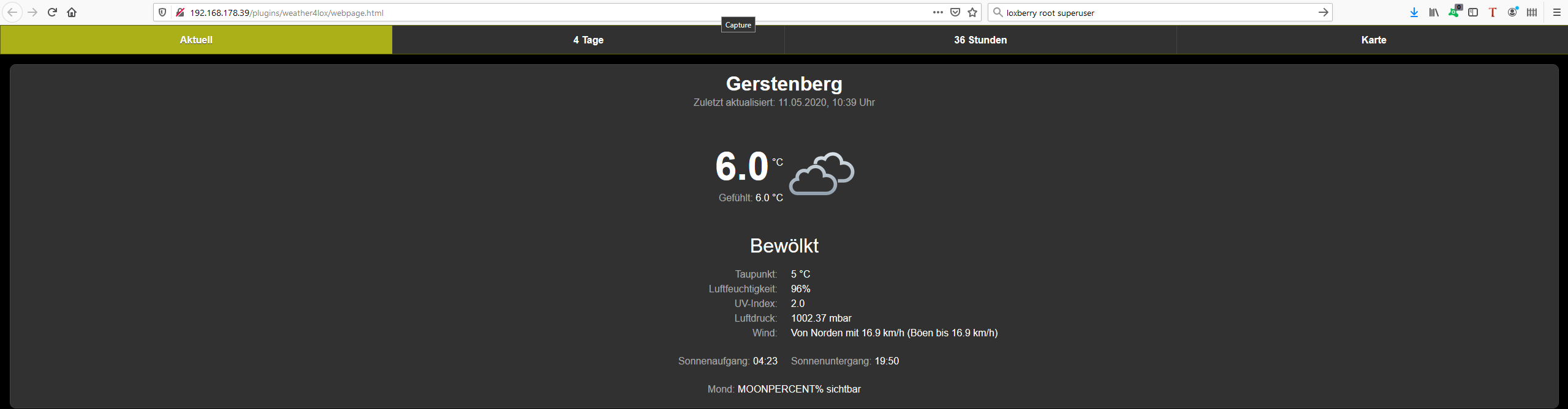

      • Negropo
        • 10.10.2015
        • 90
        #516
        ​Guten Morgen,
        ich habe jetzt mal auch den zweiten DNS Server in der LoxConfig auf die IP des Loxberry gesetzt. Leider hat das auch nichts gebracht. Den Selbsttest, sowie den Webseitenaufruf, als auch den Test des Emulators habe ich durchgeführt (Screenshots anbei). Irgendwie will das Ding trotzdem nicht. Plugin-Version die ich benutze ist die 4.7.0.4, also auch die aktuelle.
        Klicke auf die Grafik für eine vergrößerte Ansicht  Name: Test_Emulator.png Ansichten: 0 Größe: 70,4 KB ID: 248058Klicke auf die Grafik für eine vergrößerte Ansicht  Name: selbsttest.png Ansichten: 0 Größe: 132,7 KB ID: 248059Klicke auf die Grafik für eine vergrößerte Ansicht  Name: Webseite.png Ansichten: 0 Größe: 68,9 KB ID: 248060

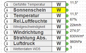

          Moin,
          ich möchte gern für meine Beschattung die Option "Sonnenschein verwenden" nutzen. Ist das mit dem Plugin möglich? Im Wiki habe ich dazu keine Variable gefunden. Bzw. wo kann ich denn schauen, ob mein Wetterdienst (OpenWeatherMap) den Wert bereitstellt?
          Danke und Gruß
          • Automatisierer
            Automatisierer kommentierte
            Ja, das ist schon klar. Der Miniserver setzt das Sonnenschein Bit aufgrund der Sonnenstrahlung. Diese bekommst du über den Wettersevice oder aber über den Emulator des PlugIns.
            Du kannst die Sonnenschein Variable aber auch selber in der Config beschalten. Unter Systemvariablen.

            Ah ok, und weißt du ab wieviel W/m² der Sonnenschein aktiv ist?
          • Joh S.
            Joh S. kommentierte
            Loxone selbst hat da eine Formel aus Sonnenstand usw. woraus die Sonnenschein = 1 machen (Die Formel haben die natürlich nicht rausgerückt). Ich hab es mir daher auch so gebastelt. Wenn z.B. Sonne Höhe > 18° UND Sonnenstrahlung >200W/m² DANN Sonnenschein = 1. Gibt bestimmt bessere und genauere Lösungen, für mich ist es so ok.

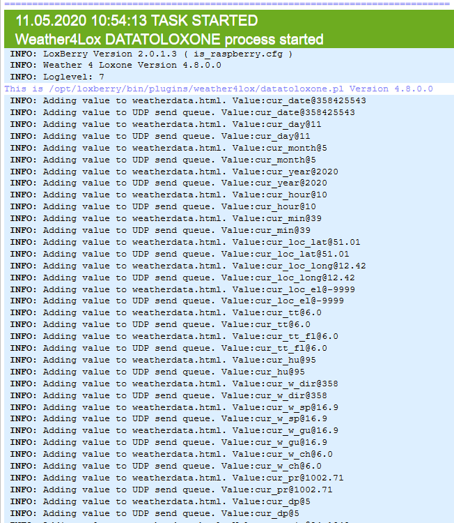

              #521
              ich muss nochmal auf mein Problem (#514) mit dem Emulator zurückkommen. Entsprechend der Vorgaben zur Fehlersuche bzw. Fehler-Posting im Wiki anbei die gewünschten Screenshots und Logfiles. Falls noch etwas fehlt bitte um kurze Rückinfo. Ich weiß echt nicht mehr weiter. Ich habe auch schon in der dnsmasq.conf geschaut, da hat das W4L-Plugin den richtigen Eintrag erzeugt.
              Vielen Dank

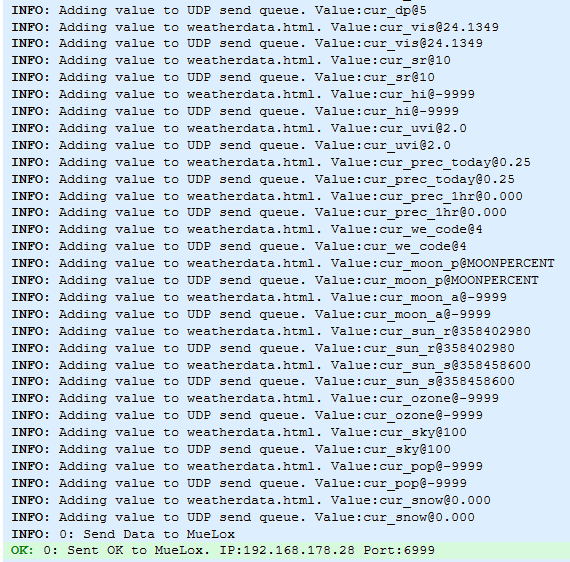

                #522
                Und hier noch die restlichen Log-Files, da ja nur 5 Anhänge pro Post erlaubt sind.
                Gruß Negropo
                  #523
                  Ist 192.168.178.27 dein Miniserver oder dein PC?
                  Im Emu sind nur zwei Resquests dieser IP.
                  Wenn das nicht dein MS ist, kommt er nicht durch zum LB.
                    • 6357
                    #524
                    Ich vermute hier auch das Problem, dass die eingestellten DNS Server gar nicht genommen werden und ein externer als Fallback genommen wird.

                      Habe gerade mal in der Logdatei des Miniservers geschaut. Seit dem 01.05., als ich das Update auf die 11.0.4.29 gemacht habe erscheint wieder der Eintrag "weather error authentication exception: user is not activ"
                      2020-05-01 09:47:34.000;Update Miniserver /update/11000429_F2DE2A42CBBE36993AAF9BB8C2582498.upd (force)
                      2020-05-01 09:48:46.236;Update Miniserver /update/11000429_F2DE2A42CBBE36993AAF9BB8C2582498.upd erfolgreich
                      2020-05-01 09:48:46.710;Reboot Loxone Miniserver
                      2020-05-01 07:48:54.378;Read network config: IP: 192.168.178.28, Mask: 255.255.255.0, Gateway: 192.168.178.1, NTP: Autoselect
                      2020-05-01 09:49:34.212;PRG Reboot 11.0.4.29
                      2020-05-01 09:49:38.102;Loading sps_new.zip - Remove old custom changes
                      2020-05-01 09:49:52.148;PRG start program
                      2020-05-01 09:49:53.332;RestoreRemanenceState /sys/rem/rem77.xml and /sys/rem/rem177.xml OK, /sys/rem/rem1098.xml for Messagecenter OK
                      2020-05-01 09:49:54.494;Rename program /prog/sps_0185_20200501094953.zip
                      2020-05-01 09:49:54.796;PRG start Extension (Extension KG rechts oben) serial 014800c1 version 10.3.11.7
                      2020-05-01 09:49:57.395;weather error authentication exception: user is not activ
                      Davor war es nur sporadisch mal der Fall. Sehr seltsam...
