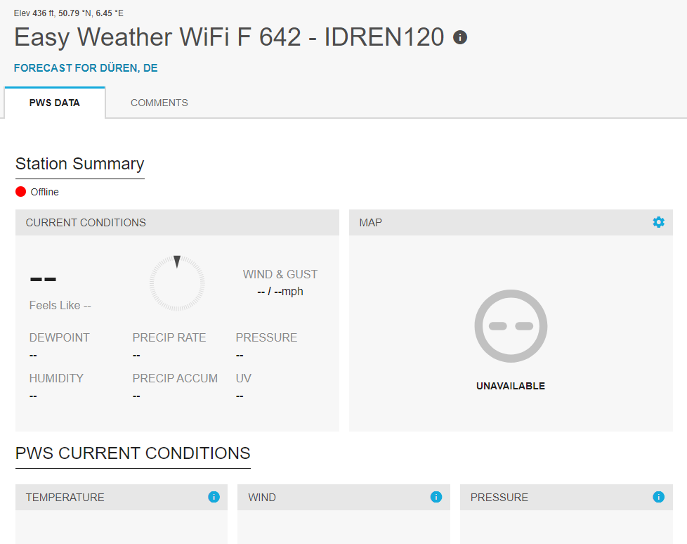

      Die IDREN120 ist down. Musst den link nur im Internet Explorer eingeben, dann siehst du es.

          Die Wetterstation IDREN120 ist down:
Ansichten: 543
Größe: 52,3 KB

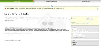

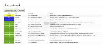

Ansichten: 712
Größe: 226,6 KB
ID: 243600Klicke auf die Grafik für eine vergrößerte Ansicht  Name: update.jpg Ansichten: 0 Größe: 256,9 KB ID: 243599 Test gerade wiederholt. Scheinbar ein Problem mit der Loxberry Software...Update nicht aktuell ?! Klicke auf die Grafik für eine vergrößerte Ansicht  Name: Selbsttest.jpg Ansichten: 0 Größe: 253,6 KB ID: 243598
                      Zuletzt geändert von tottia79; 08.04.2020, 23:09.
                        • 5675
                        #479
                        Nein, er kann das Update nicht prüfen, weil Deine Namensauflösung nicht funktioniert und er somit den Updateserver im Internet nicht findet. Irgendetwas ist bei Dir bei der Netzwerkkonfiguration auf dem LoxBerry kaputt.
