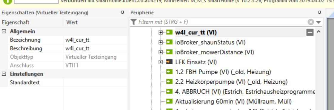

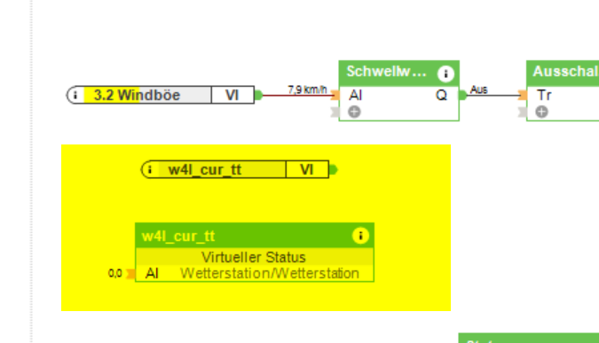

                  Ich habe das neuen Plugin heruntergeladen und haben mal einen Wert w4l_cur_tt angelegt im MS als Virtuellen Eingang und habe das Log auf Debug gestellt und er schreibt immer hin
                  INFO: Fetching weather data from Loxone Miniserver
                  VI's to request: w4l_cur_w_dir, w4l_cur_w_sp, w4l_cur_tt_fl, w4l_cur_dp, w4l_cur_sr, w4l_cur_hu, w4l_cur_w_gu, w4l_cur_tt, w4l_cur_pr, w4l_cur_we_code, w4l_cur_w_ch
                  INFO: Using Miniserver no. 1
                  INFO: No Miniserver VI responded with data. Quitting.
                  was ist da falsch? Danke

                  • StoRmtec
                    StoRmtec kommentierte
                    Ich habe einen Virtuellen UDP Eingang vom Loxone und befüll dann einen Virtuellen UDP Eingangsbefehl aktuell. Aber auch keine Änderung. Ist das so falsch?? Weil abfragen über Darksky mache ich auch so
                  • StoRmtec
                    Vergesst alles habe einen Denkfehler gehabt ich muss ja den Virtuellen Status mit meiner Wetterstation füllen und den Virtuellen Status so benennen oder?
                    Wieso denn virtueller Status? Ein einfacher Eingang reicht.
