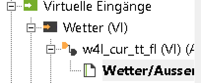

      Hi Prof.Mobilux, ich habe es endlich mal geschafft, von dem alten Wunderground-Plugin auf das aktuelle Weather4Lox zu wechseln und dabe einen Fehler entdeckt.
      Ich lasse meine Wetterdaten von DarkSky.net holen, wobei mir auffaellt, dass die Zuordnung cur_tt und cur_tt_fl nicht ganz stimmt. Ich beobachte das jetzt schon seit ein paar Tagen und denke, es interessiert dich, vielleicht.
      Es ist so, dass bei cur_tt und/oder cur_tt_fl immer 5 Grad stehen. Die 5 Grad tauchen und das ist etwas schraeg, mal bei cur_tt und bei cur_tt_fl auf. In der DarkSky-Liveansicht ist das nicht. Nur in den abgeholten Daten (siehe Screenshots).
      Hast du eine Idee, woran das liegen kann?

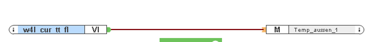

                    #385
                    Hallo tholle ! Danke für den Remote Zugang. Ich habe den Fehler gefunden. Du hast irgendwo in Deiner Config einen Baustein "w4l_cur_tt_fl" und den LoxoneGrabber aktiviert. Das Plugin holt die Daten korrekt vom DarkSky ab (aktuell: cur_tt_fl mit 15,8°C). Der LoxoneGrabber holt dann aus Deiner LoxoneConfig w4l_cur_tt_fl mit 5°C ab und überschreibt damit (wie er das auch soll) den Wert von DarkSky.
                    Der Baustein w4l_cur_tt_fl muss bei Dir fest auf 5 stehen.
                    Wie so oft: Der Fehler sitzt vor dem Bildschirm

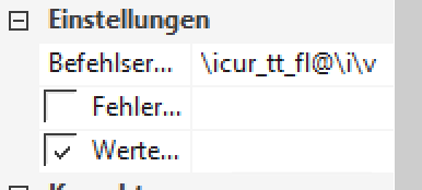

                      Hi @ Prof.Mobilux und vielen Dank fuer die Analyse.
                      Du hast Recht, es gibt diesen Baustein in meiner Config. Der hat aber keinen festen Wert, sonder ist ein virtueller Eingang, der seinen Wert mittels Befehlserekennung zieht.

                        Ursache ist gefunden. Ich hatte noch die Templates von WU4LOX in meiner Config. Habe ich jetzt mal rausgeschmissen und neue fuer Weather4Lox angelegt. Jetzt passt auch die Zuordnung und die Werte.
                        Genaugenommen kein Bug von deinem Plugin, sondern, wie du schon richtig festgestellt hast, OSI-Layer-8-Problem. Naja, und ein bisschen Doku.
                        Alles gut. Danke jedenfalls fuer die Hilfe und Analyse.
