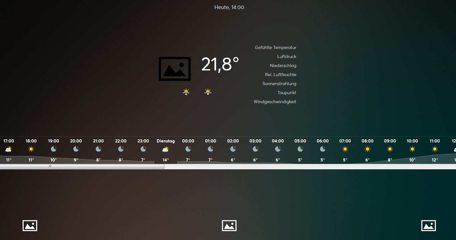

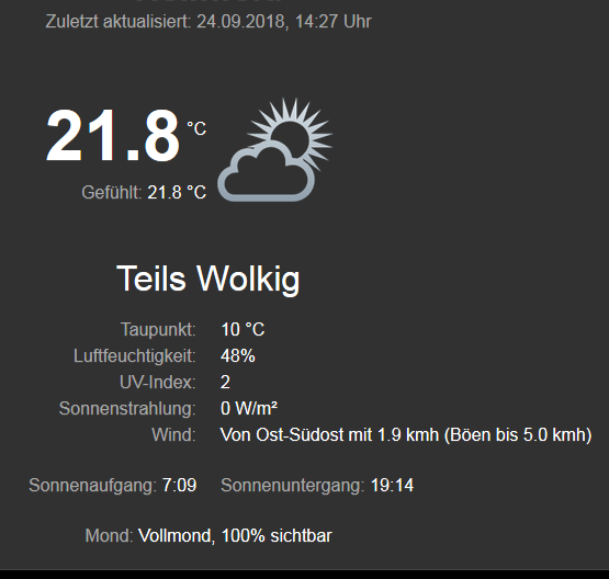

            #231
            äh?
            Prof.Mobilux hast Du eine Ahnung, warum in der App/Webinterface auf einmal keine Symbole und auch nur Temperatur, aber alle anderen Daten nicht mehr angezeigt werden?
            diese Ansicht
            http://<LOXBERRY>/admin/plugins/wu4lox/show.cgi
            zeigt alles richtig an
Ansichten: 1158
Größe: 47,6 KB
            Im Webinterface sieht es aber so aus. Ist mir heute zum ersten mal aufgefallen:
Ansichten: 1122
Größe: 613,5 KB
            Keine Symbole und keine Daten (ausser der Temperatur)
            Hast Du eine Idee?
            Loxberry 1.2.4.5
            Loxberry Wunderround V 4.1.1
              Hatte ich auch schon mal. MS neu starten hat geholfen.
              simon_hh kommentierte
              jo, das hätte ich eigentlich auch mal probieren können, bevor ich das schreibe
              Neustart hat geholfen.
