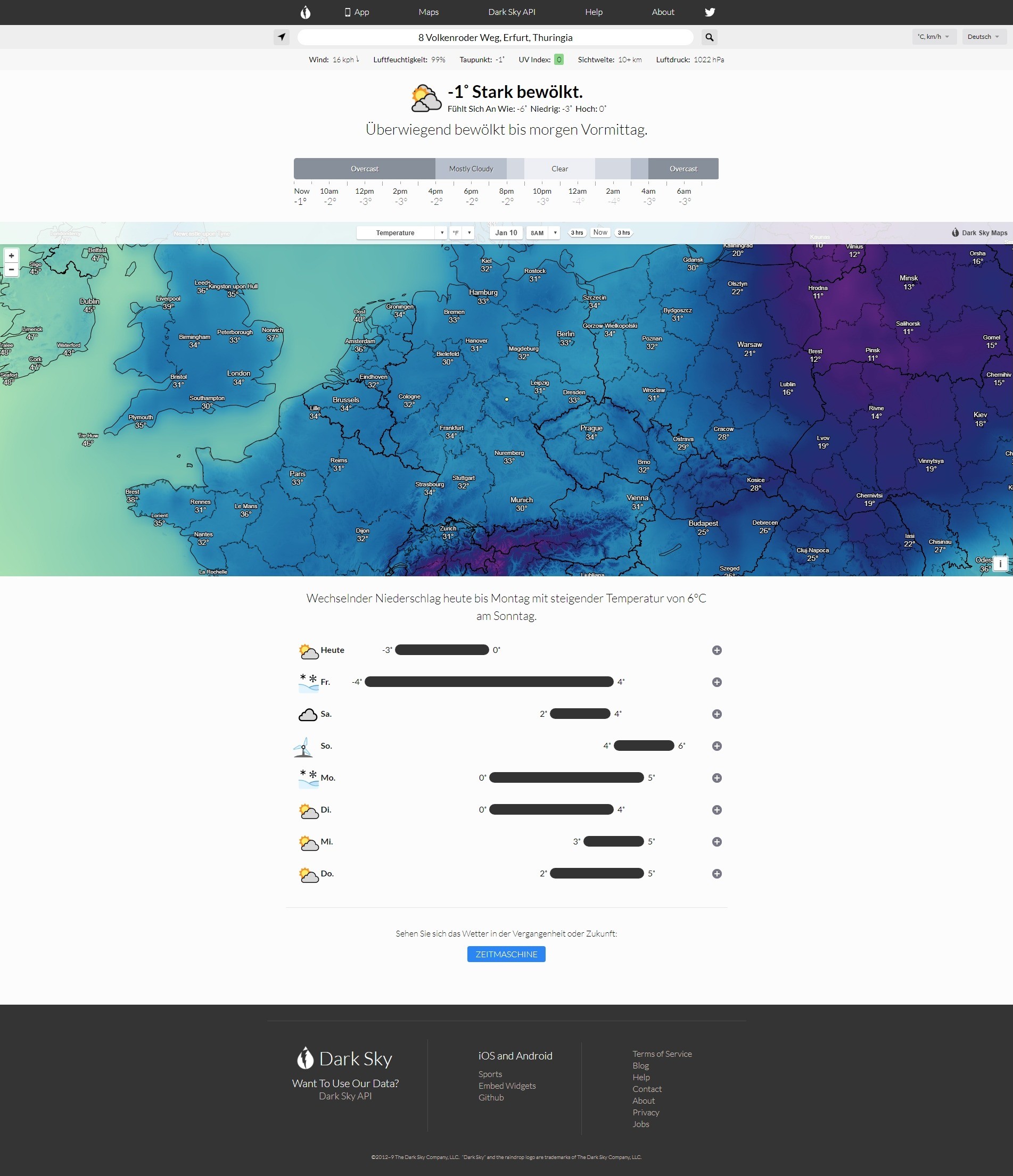

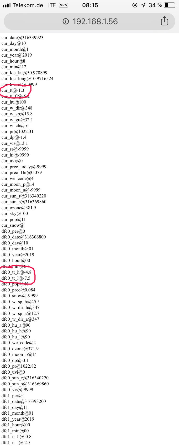

              ist es möglich, dass die Temperaturwerte bei Abfrage von DarkSky nicht korrekt übernommen werden?
              Die Vorschau in DarkSky zeigte mir für heute -3 bis 0 Grad (vgl. Screenshot). Die HTML-Seite vom Plugin zeigte mir -7,5 bis -4,8 Grad (vgl. Screenshot).
              Eine manuelle API-Abfrage (https://api.darksky.net/forecast/xxx...y,alerts,flags) ergab "temperatureHigh":-0.78," und "temperatureLow":-3.72".
              Oder verstehe ich hier etwas nicht richtig?
              Wer kann helfen.
              Vielen Dank.

                Ich habe derzeit das gleiche Phänomen.
                Die Ist-Werte stimmen, jedoch die Werte für Tageshöchst- und Minimumtemperatur weichen ab - sie sind ein paar Grad zu niedrig.
                Laut DarkSky Wetterdienst liegen der Temperaturen zwischen 5 und 7 Grad. Das Plugin liefert mir jedoch 1,9 bis 3,2 Grad. Im Moment sind es gerade 6,9 Grad.

                  Könnte es sein, dass die gefühlten Temperaturen angezeigt werden? Ich hab mal in der Datei "grabber_darksky.pl" in dem Abschnitt "# Saving new daily forecast data..." die Werte "apparentTemperatureHigh" und "apparentTemperatureLow" durch "temperatureMax" bzw. "temperatureMin" ersetzt. Ich glaube, jetzt passt es besser.
