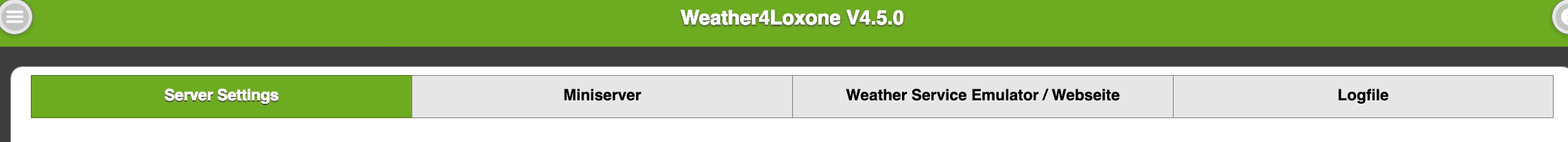

      Den Tab "Server" habt ihr aber gut versteckt, oder ist die Funktion "Loxone Grabber" woanders versteckt, konnte allerdings nichts finden. Klicke auf die Grafik für eine vergrößerte Ansicht
Name: Bildschirmfoto 2019-03-10 um 15.46.45.png
Ansichten: 1402
Größe: 34,8 KB
        "Server Settings" ist gemeint.
        t_heinrich kommentierte
        Ahhh und ich hab den Button total übersehen, sollte mal meine Brille ordentlich putzen.
        Thx für den Hinweis.

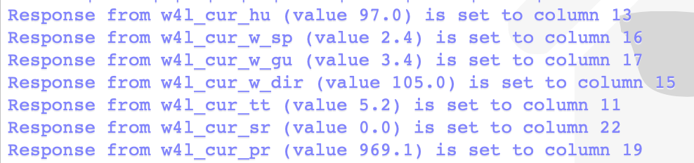

      Habe das mal eingepflegt woran sehe ich jetzt welche Daten verwendet werden?
      Sieht bei mir so aus als werden immer noch die Daten von Wu verwendet und nicht die von der eigenen Wetterstation
      Auszug aus dem Log da werden die Daten von der Wetterstation verwendet
Name: Bildschirmfoto 2019-03-10 um 15.54.21.png
Ansichten: 1323
Größe: 109,1 KB
        Die Daten werden verwendet. Der Miniserver aktualisiert den Weather Service nur jede Stunde. Abwarten und Tee trinken.

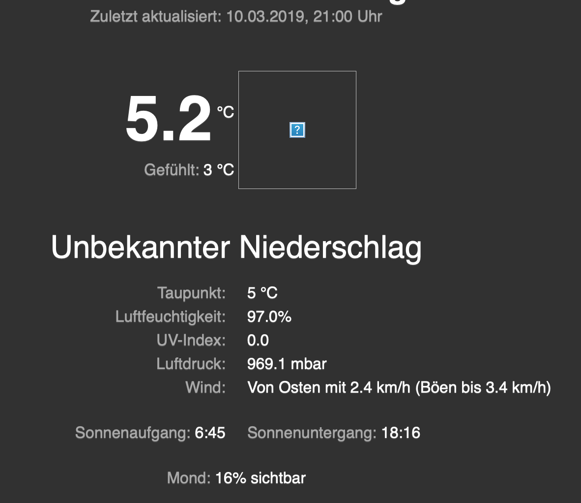

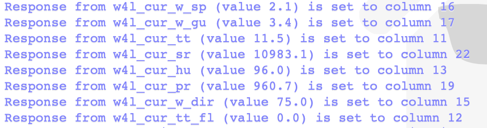

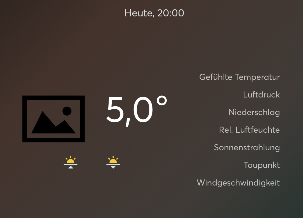

      habe jetzt die nicht verwendeten Variablen/Felder entfernt jetzt geht da irgendwie gar nix mehr
      Screenshot aus App
      Screenshot vom Aufruf der LB Seite
      wird der aktuelle Niederschlag nicht verarbeitet/verwertet?
      Auszug aus LOG

        irgendwie hat das mit den Bildern nicht geklappt
        App
Name: Bildschirmfoto 2019-03-10 um 21.04.22.png
Ansichten: 1330
Größe: 446,4 KB
        LB Webseite
Name: Bildschirmfoto 2019-03-10 um 21.04.37.png
Ansichten: 1285
Größe: 108,8 KB
        Log
Name: Bildschirmfoto 2019-03-10 um 21.13.21.png
Ansichten: 1287
Größe: 95,0 KB
          Auf debug stellen und gesamtes log hier als attachment anhängen. Mit diesen Schnipseln kann doch niemand etwas anfangen...
        #311
        ledchab Ich sehe keinen Fehler. Siehst du einen?
        • ledchab
          • 10.02.2016
          • 429
          #312
          @Prof.Mobilux - LogLevel stand auf Debug
          @Christian Fenzl - kein sichtbarer Fehler vor allem lief es ja schon - habe eigentlich "nur" die leeren Variablen entfernt
          nach LB Neustart ging es dann wieder
