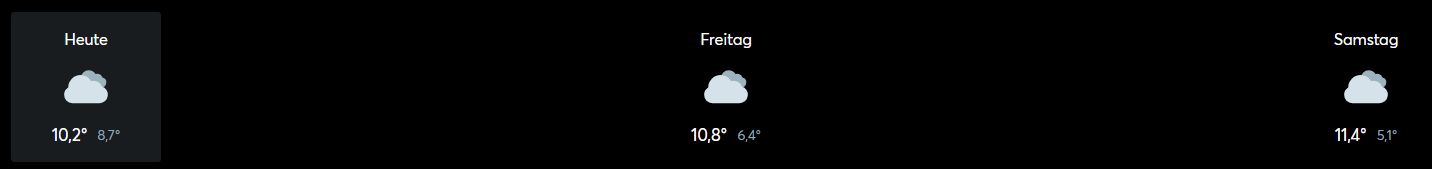

    #1173
    Danke für die Antwort. Ich habe im Wetterservice aber eine Übereinstimmung zu 100% mit den Wetterdaten von Virtual Crossing, also müssen es diese Daten sein (wenn ich mir beispielsweise die Stündlichen Werte ansehe und vergleiche).

    Nur "Heute" ist abweichend von VC.

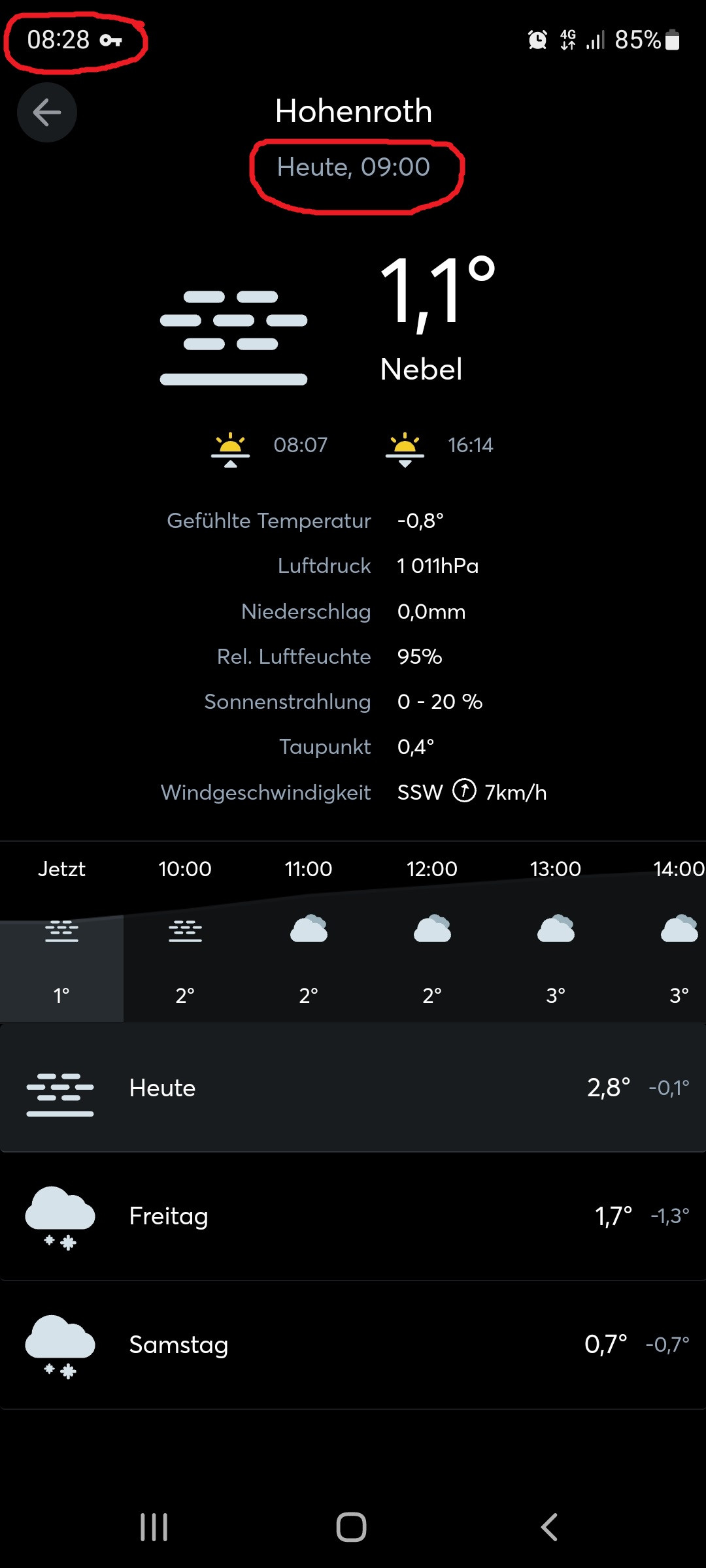

    • loxonicer
      loxonicer kommentierte
      So, ich habe jetzt die Systemvariable "Außentemperatur" mit dem Wert von "cur_tt@" aus der weatherdata.html ersetzt (Wert mit Logik definiert, über http Eingang Befehl). Nun bekomme ich in Loxone bei der aktuellen Temperatur wirklich die aktuelle Temperatur der Wonderground Station angezeigt und nicht die vorhersage für die aktuelle Stunde (was im jetzigen Fall beispielsweise doch um 1,5°C abweicht). Vielleicht hilft das anderen.
      Aber da steht doch: „die aktuellen Wetterdaten…“. Macht doch auch überhaupt keinen Sinn erst die Daten von VisualCrossing zu holen und sie dann komplett mit Wunderground Daten zu überschreiben. Da kann man sie ja auch gleich von WU holen. WU exportiert aber die Vorhersagedaten gar nicht. Naja, was soll’s. Du hast bei der aktuellen Temperatur auch vorher nicht die Vorhersage der aktuellen Stunde bekommen (was soll das auch sein?!). Du hast den aktuellen Wert bekommen, aber nur jede volle Stunde aktualisiert (weil Loxone nicht mehr kann). Nur falls das hier noch einmal jemand liest….
      Zuletzt geändert von Prof.Mobilux; 09.02.2024, 08:02.
    • loxonicer
      „die aktuellen Wetterdaten…“ kann man so oder so verstehen. Die aktuelle vorhersage für in 5 Stunden ist auch ein aktuelles Wetterdatum - und es hätte ja sein können dass via Wonderground viel mehr Temperaturdaten "überschrieben" werden - und nur Daten die von dort nicht breitgestellt werden dann von Virtual Crossing kommen. Nicht gleich eingeschnappt sein, ich versuche hier konstruktives Feedback zu geben.

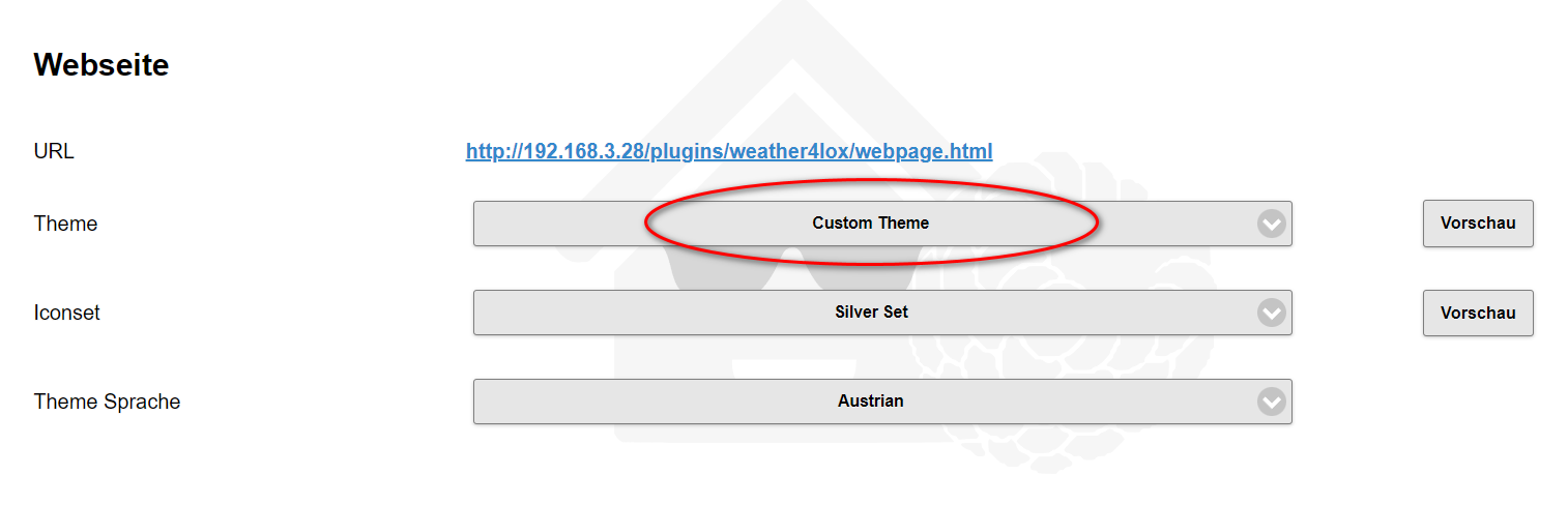

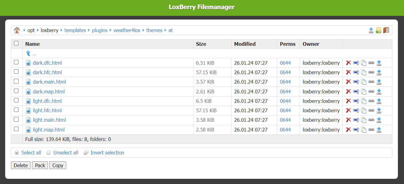

        aldriana Die Theme-Dateien findest Du unter /opt/loxberry/templates/plugins/weather4lox/themes/at
        Klicke auf die Grafik für eine vergrößerte Ansicht  Name: image.png Ansichten: 0 Größe: 104,3 KB ID: 424736
        Kopiere Dir die 4 Dateien des mitgelieferten Themes, z. B. dark.main.html, dark.dfc.html, dark,hfc.html und dark.map.html und benenne sie Dir um in custom.main.html usw. In den Custom-Dateien kannst Du dann Deine Anpassungen vornehmen.
        In der Plugin-Config wählst Du dann als Theme "Custom" aus. Nach der nächsten Abholung der Wetterdaten wird die Webseite dann mit Deinen Custom-Theme-Dateien neu erstellt.

                hab nun alles custom eingestellt. Funktioniert perfekt wenn ich den Testlink öffne. Aus der Loxone App als Website Element sieht es so aus, dass die Bilder gechached werden und nicht beim Aufruf aktualisiert werden. Habt ihr das auch?
                lg,
                Andreas
