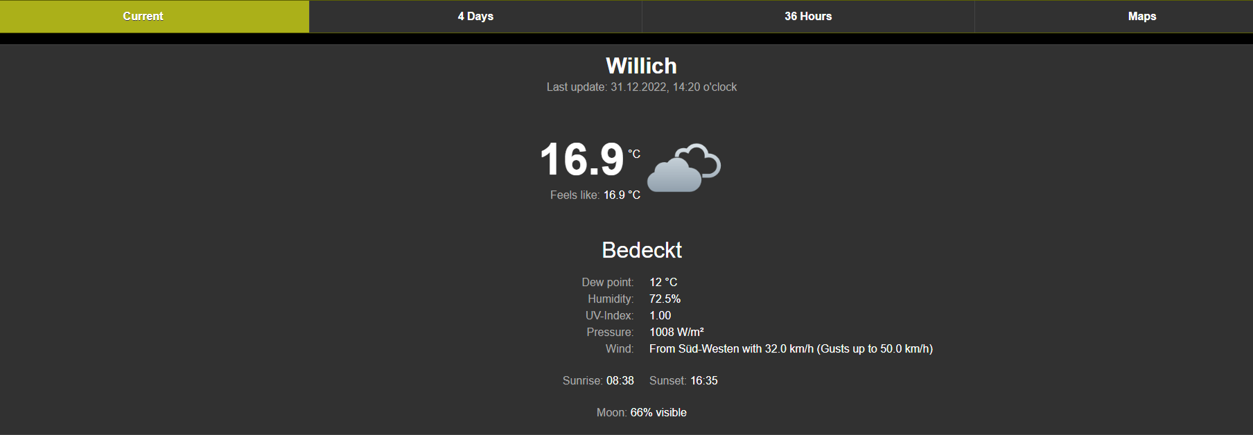

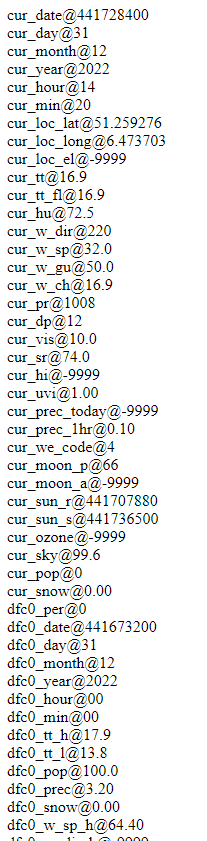

      Moin zusammen,
      bekomme den Weather Service Emulator nicht ans rennen, kommt immer diese Abo-Frage (auch nach 20x "nicht jetzt" drücken).
      Ich hoffe die Bilder (Beitrag #963) + Anhänge reichen aus, um den Fehler zu finden.
      Nutze Visual Crossing
      IP-Settings im MS sind bei DNS/DNS2 auf der IP des Loxberrys
      Danke vorab, und Gruß Marcel

        #963
Ansichten: 722
Größe: 32,1 KB
ID: 373080Klicke auf die Grafik für eine vergrößerte Ansicht
Ansichten: 688
Größe: 50,8 KB
