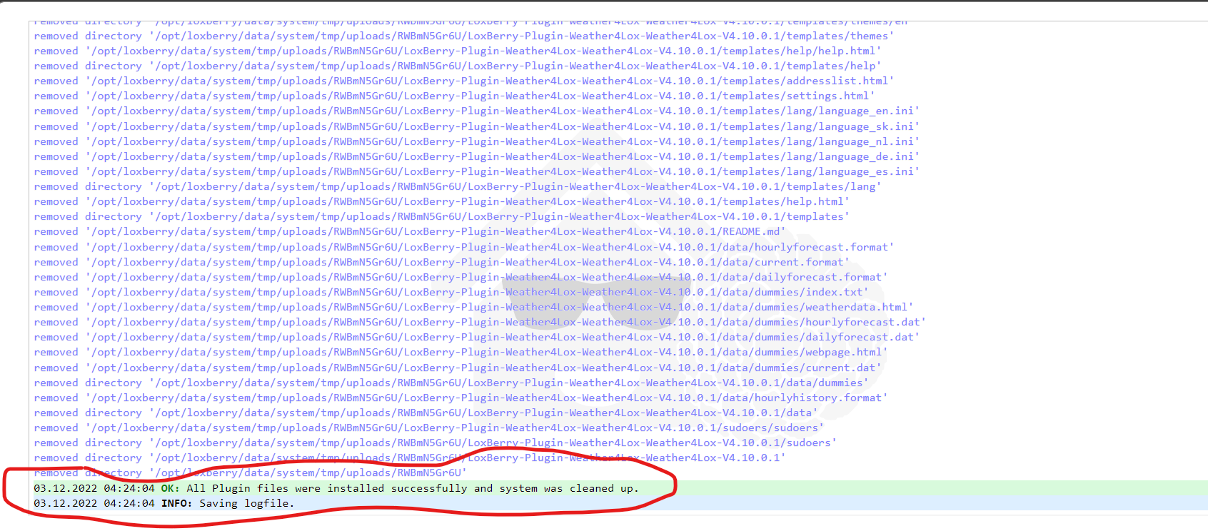

      Latest data from the plugin kl 04:21
      Now I found that after the update stopped reading data
      Plugin version Version 4.10.0.1​

        Hello again
        After reinstalling to V4.9.0.4, everything works again

            Zoltan Try latest master - unfortunately I cannot test because I have no subscription to OneCall 3.0 API.
            https://github.com/mschlenstedt/LoxB...ads/master.zip
            Save your settings after installation one time in Weather4Lox (no changes needed, just save). After that it should work again. Please note that you need a subscription to the OneCall Api 3.0! This subscription includes 1000 Calls per day for free, but you have to give them your credit card data.
            If you do not want that, change to Visual Crossing Weather service.

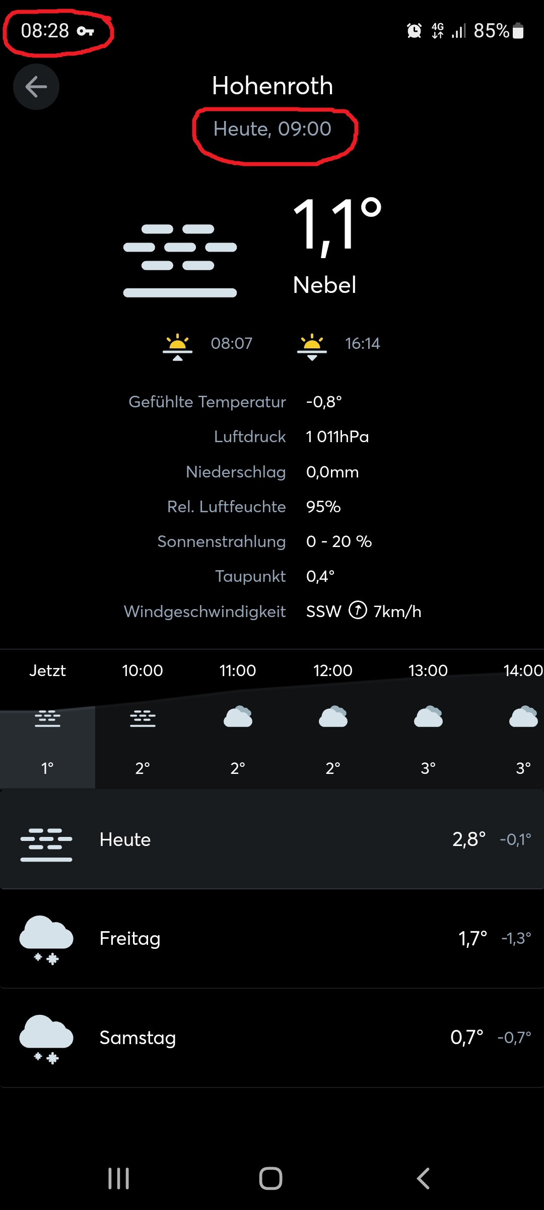

                Hallo!
                Ich habe gestern Abend umgestellt auf Visual Crossing. Hat sofort mit der API funktioniert, aber irgendwas stimmt mit der Uhrzeit nicht. Das Wetter geht eine Stunde vor. Heute morgen sollte um 8:28 Uhr als ich nachgeschaut habe, doch 8:00 Uhr oben in der Mitte stehen. Dementsprechend ist um 23 Uhr schon der nächste Tag. Weiß nicht wo mein Fehler ist. Ich habe es jetzt auf Weatherbit umgestellt und dort wird die Uhrzeit korrekt angezeigt. Möchte aber lieber Visual Crossing....

                  Vermutlich ein Problem mit der Timezone. Das muss ich mir anschauen.

                    Ich habe vorhin in einer Facebook Gruppe gelesen, dass das Problem noch jemand hat. Dachte schon, ich hab irgendwo etwas versaubeutelt.

                      Zur falschen Zeit / Timezone:
                      Ich kann das bei mir nicht nachstellen. Ich brauche das Logfile "Grabber_visualcrossing" im Debugmodus und direkt nach dem Abholen der Daten einen Screenshot aus der Vorschau aus der WebUI des Plugins (Achtung! Vorschau Button verwenden, damit ich eine Live-View bekomme):
                      https://loxberry/admin/plugins/weather4lox/show.cgi?theme=dark&lang=de&iconset=color
                      Ich habe gerade die Wetterdaten abgeholt:
                      OK: Data fetched successfully for 51.07,13.72
                      INFO: Saving new Data for Timestamp Sat Dec 10 08:00:46 2022 to database.
                      OK: Saving current data to /opt/loxberry/log/plugins/weather4lox/current.dat.tmp successfully.
                      Database content:
                      1670655646|Sat, 10 Dec 2022 08:00:46 +0100|CET|Europe/Berlin|+0100|Dresden|Deutschland|-9999|51.07|13.72|-9999|0.4|-3.2|86.8|Nord-Osten|50|11.1|0|-3.2|1006|-1.6|5.0|0.0|-9999|0.00|-9999|0|snow|21|Overcast|94|-9999|53|-9999|07|57|15|58|-9999|100|0|0.10|
                      OK: Saving daily forecast data to /opt/loxberry/log/plugins/weather4lox/dailyforecast.dat.tmp successfully.​
                      Man sieht, dass die Wetterdaten vom Sat, 10 Dec 2022 08:00:46 +0100 mit der Zeitzone CET / Europe/Berlin geholt wurden. Und dazu passt auch die Visualisierung:

                        Guten Morgen. Bei mir sieht es genauso aus, wenn ich auf Vorschau klicke und mir die Daten im Browser anschaue. Aber in der App sieht es anders aus.
                      • 5675
                      #929
                      jroesch Aha. In der App meinst Du die Darstellung vom Weather Emulator? Dann brauche ich das Grabber-Logfile im Debugmodus wie geschrieben und dazu den Auszug, wenn Du auf "Teste Emulator" klickst.
                      Da sieht das aktuell bei mir so aus - man sieht auch hier, dass die erste Zeile die Daten von 8 Uhr enthält.

                        • jroesch
                          jroesch kommentierte
                          Was auch noch komisch ist (bei mir):
                          Beim Abruf über das Webinterface werden andere Zeiten für Sonnenauf- und -untergang angezeigt, als in der Loxone App.
                          Das mit den unterschiedlichen Orten leuchtet mir noch ein, da ich den fürs Webinterface ja selber vergeben kann.
