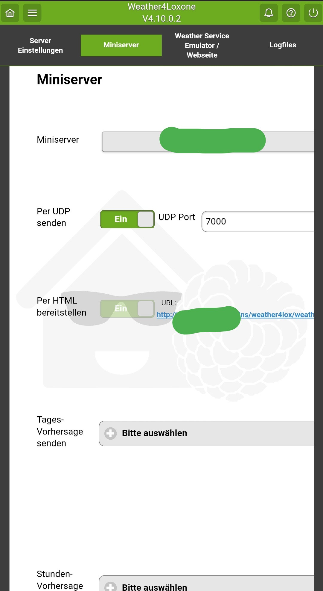

              Ja loxone 14, loxberry v3.0.0.6, weather4loxone 4.10.0.2
              ich verwende visual crossing
                • 6356
                #1072
                Wenn Ihr die Wetteranzeige in der Loxone Visu meint, dann seid Ihr bei der Suche mit UDP schonmal falsch. Das hat damit rein gar nichts zu tun. Es gibt hier fast unerschöpflich viele Informationen, was man alles tun und testen kann wenn es nicht funktioniert. Was sind die Ergebnisse dieser Überprüfungen/Tests? Habt Ihr das alles gemacht?

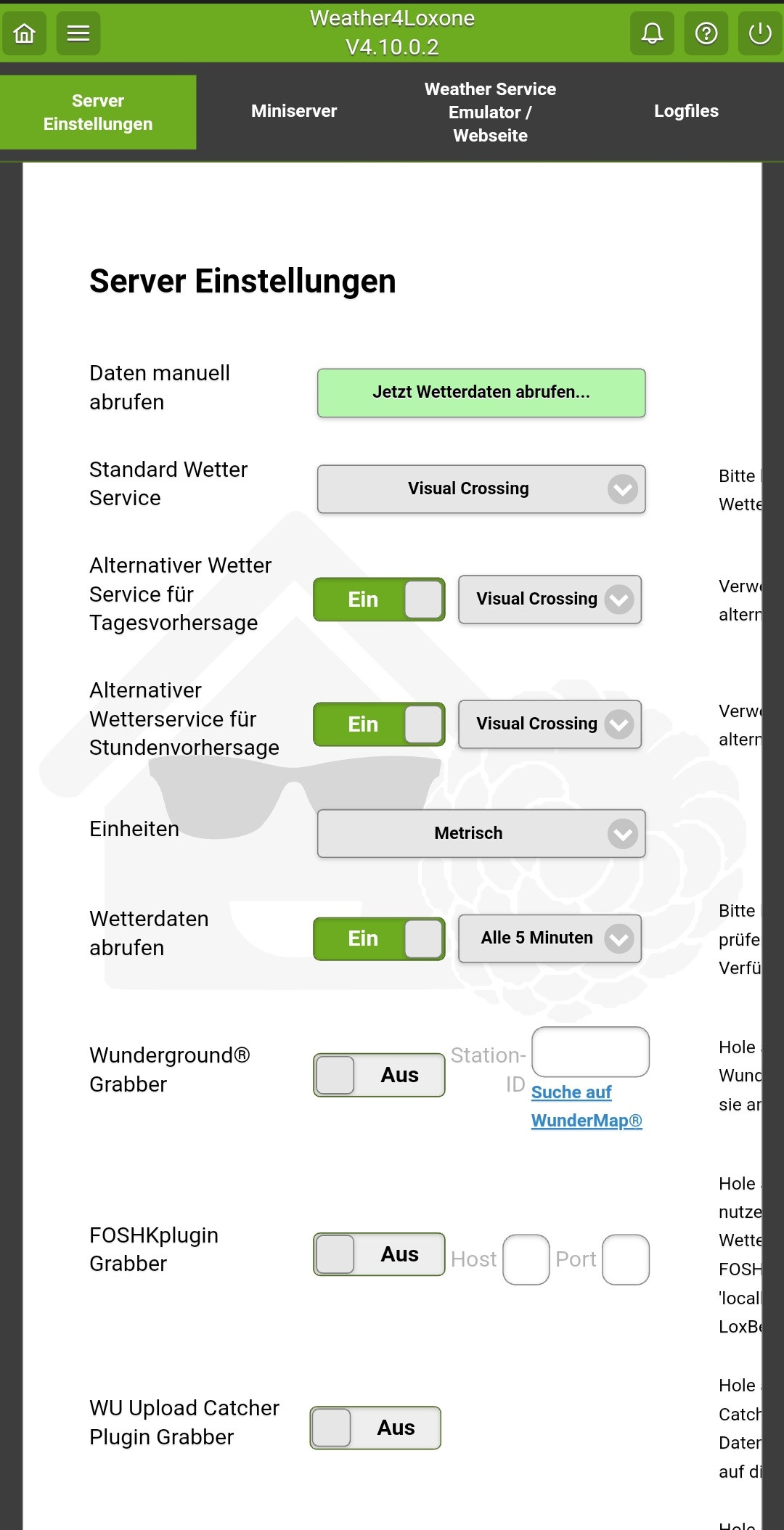

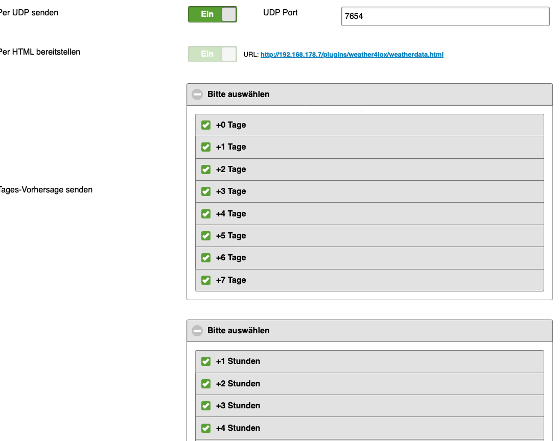

                  Hier meine Einstellungen
                    So rein aus Interesse … Du hast Visual Crossing als Wetterdienst konfiguriert. Dann hast Du explizit den alternativen Wetterdienst für die Tagesvorhersage aktiviert und dort ebenfalls Visual Crossing angegeben. Und dann hast Du weiterhin für die Stundenvorhersage wieder explizit einen alternativen Wetterdienst aktiviert und auch hier wieder Visual Crossing angegeben. Warum? Geht das sonst nicht? Ich denke eher Du bekommst hier Probleme, da jetzt wahrscheinlich alle 5 Minuten VC 3-Mal abgefragt wird.

                  Habe es nur aktiviert zum testen, aber auch ohne zeigt es leider nichts an, wurde wieder deaktiviert. ich habe das Plugin schon am laufen gehabt bisher ohne Probleme, auf einmal funktioniert es jedoch nicht mehr

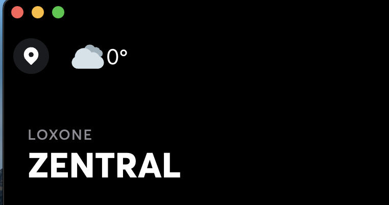

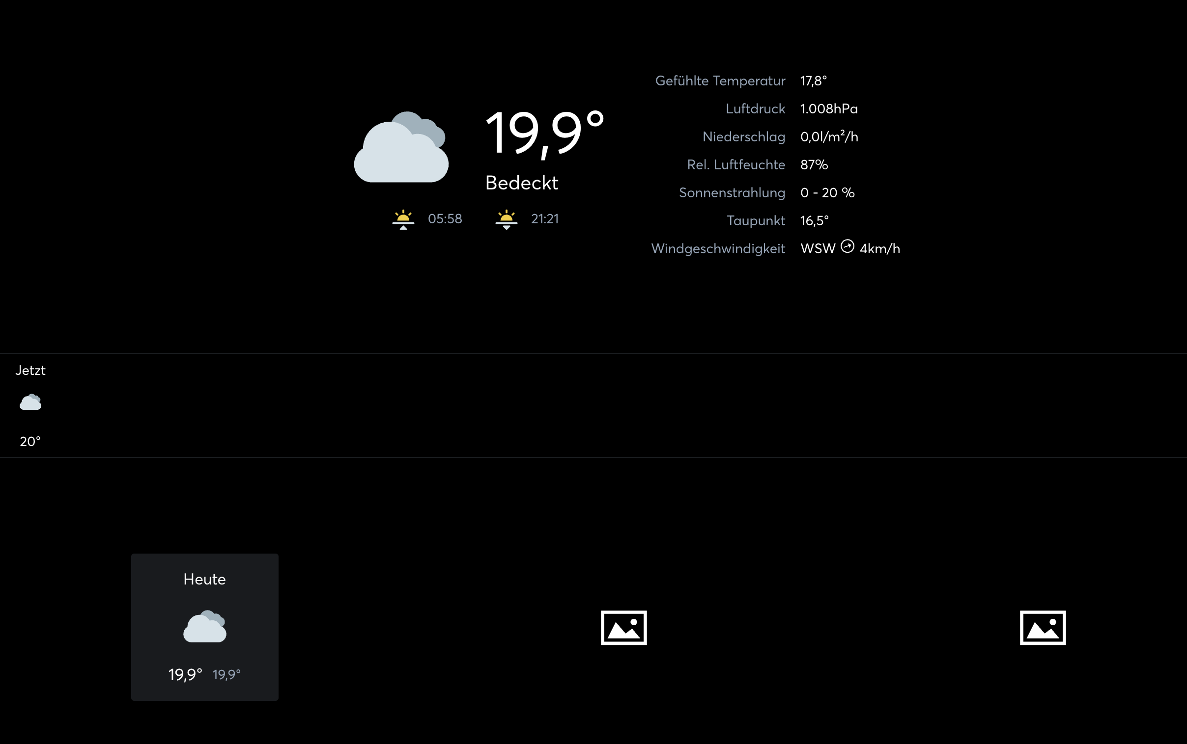

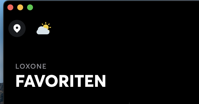

                    Habe gleiches Problem bei mir. Anbei ein paar Screenshots die auf Loxone Probleme hinweisen. Denn die Daten kommen teilweise an - habe auch Visual Crossing in Nutzung. Da ich nichts geändert habe, dachte ich zuerst, es läge an Visual Crossing, das keine Daten kommen. Dem scheint nicht so zu sein. Loxone zeigt die Werte nur nicht richtig an - warum auch immer. Habe den Gen 1 und Loxberry alles auf aktueller Version.
                    Ansicht in der Loxone App:
                    Unter Favoriten: Nur Wolken
                    Unter Zentral: 0 Grad
                    Klicke ich auf Wolken oder 0 Grad und komme in die Detailansicht, stimmen zwar die groben Werte aber nicht die Vorhersage.
                    In der iOS App auf dem Smartphone gleiches Phänomen

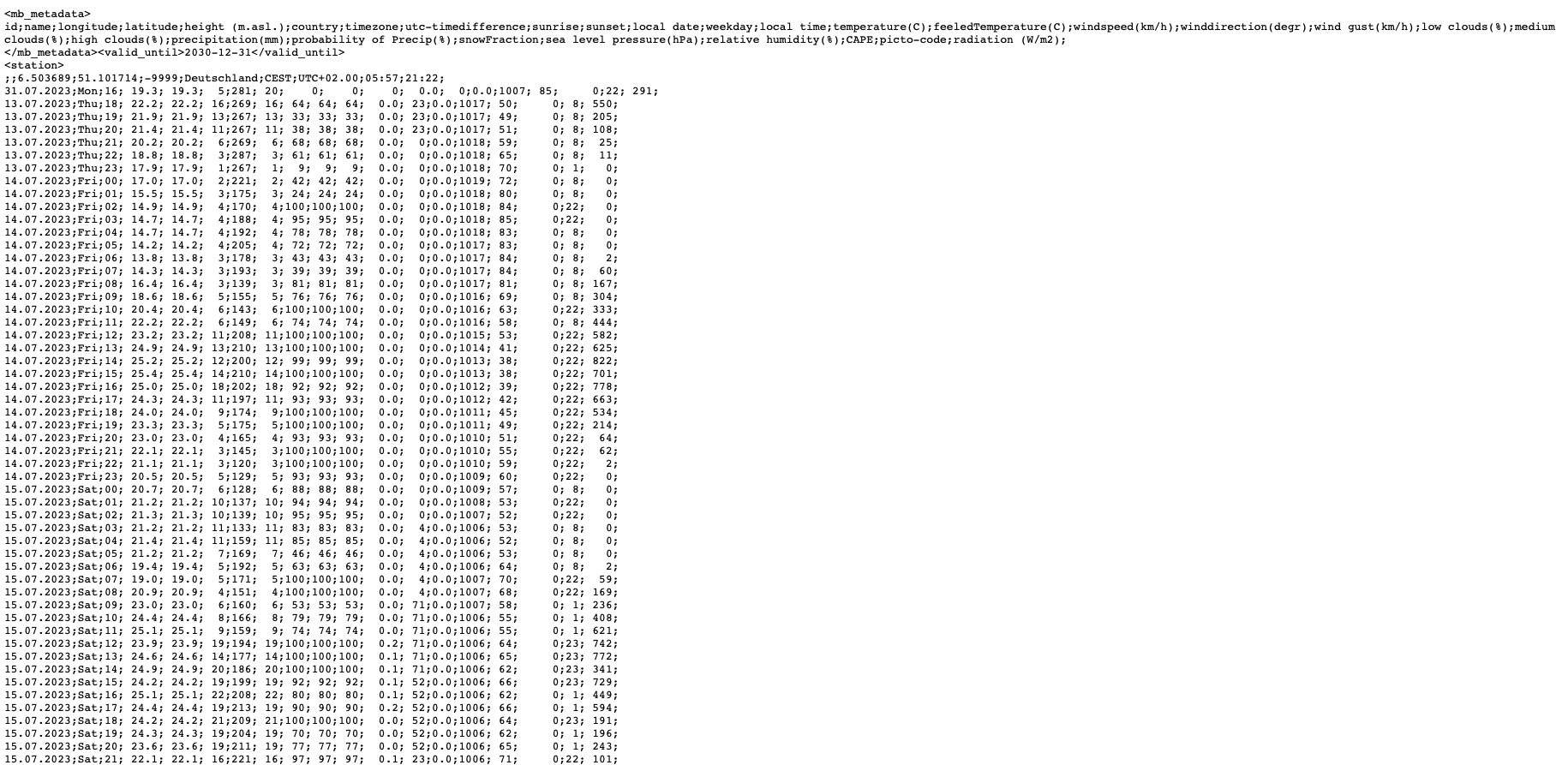

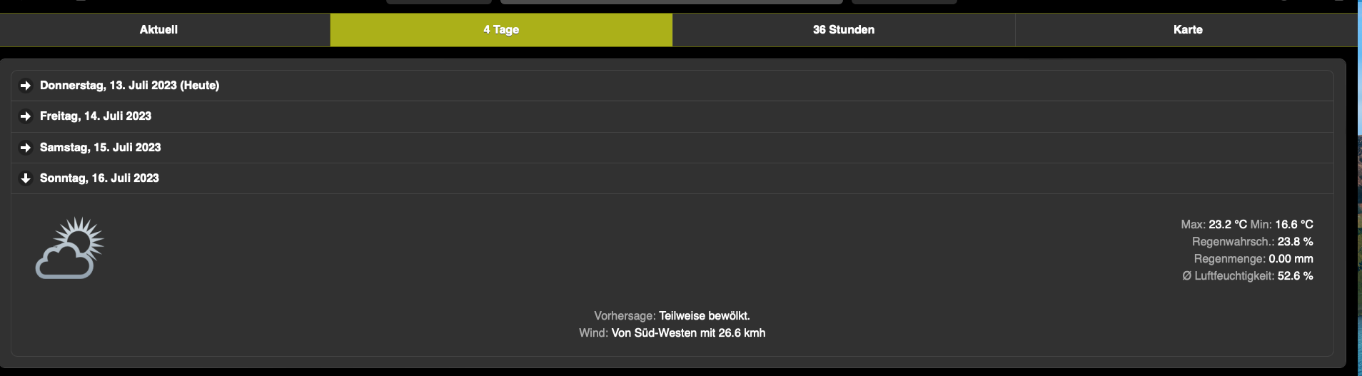

                      Solche Phänomene hatte ich immer nur, wenn die Daten im Emulator nicht mehr aktuell waren oder zuwenig Vorhersagedaten zur Verfügung standen. Wenn ihr im Plugin mal auf "Test Enulator" klickt, kommen da aktuelle Daten und mindestens 72h Vorhersagedaten?

                        Sieht nach fehlenden Werten im Emulator aus, wobei die Testseite alle 4 Tage korrekt anzeigt.

                          Da ist alles kaputt was kaputt sein kann.
                          den Emulator habt ihr ja sicherlich aktiv.
                          In der ersten Zeile mit den aktuellen Daten fehlt einiges. Irgendwelche anderen grabber wie Loxone, Wubderground, FOSHK aktiv? Dann alles deaktivieren und nur Visual Crossing aktivieren.
                          Die Vorhersagedaten sind auch veraltet. Vermutlich stirbt irgendwann zwischendurch ein Skript. Log auf debug und Daten abholen. Dann hier das grabber log und das data2loxone log hier anhängen.

                            So, es lag am "Alternativen Wetterservice". Habe diesen deaktiviert. und schon gehts.

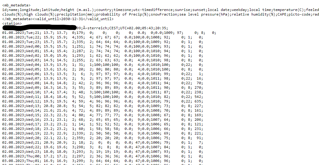

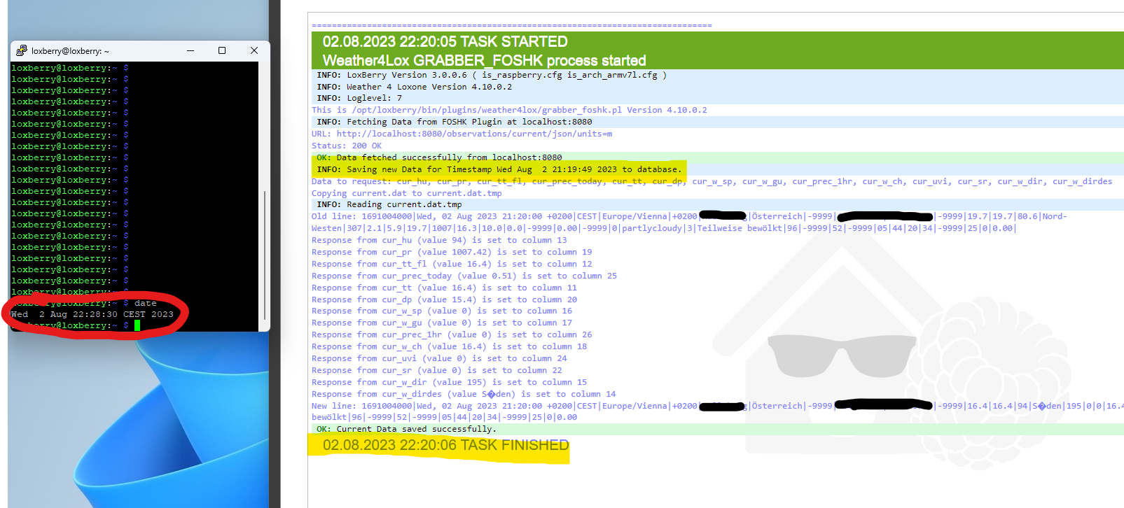

                              ich benutze Loxone 14.2.6.16 und Loxberry Version 3.0.0.6, Weather4Loxone 4.10.0.2.
                              Ich habe eine eigene Wetterstation eingebunden, welche mir u.a. den aktuellen Temperaturwert der Station im Loxone neben dem Wettericon angezeigt hat.
                              Seit etwa 1-2 Monaten etwa funktioniert das nicht mehr, es zeigt mir nicht mehr den aktuellen Temperaturwert der Wetterstation (Werte kommen vom FOSHK - Plugin) an.
                              Interessant ist, dass der T-Wert der Wetterstation im Emulator mit dem Button "Teste Emulator" korrekt angezeigt wird, allerdings schaut es so aus, als ob die Uhrzeit um 1h zu früh startet.
                              Im angehängten Screenshot sieht man, dass die Tabelle mit der Uhrzeit 21 (:00) Lokalzeit startet (Die Screenshots bzw. die Ausgaben in den Screenshots wurden nach 22:00 Lokalzeit erzeugt) mit dem korrekten Temperaturwert der Wetterstation, der nächste Wert in der Tabelle beinhaltet dann die in Loxone gerundeten 16 Grad (Im Testemulator in der Zeile mit der Uhrzeit 22 ersichtlich mit 15,9°C)
                              Eventuell liegt hier das Problem, dass Loxone nicht die aktuellen Werte in der App anzeigt?
                              lg
                              Dominik
                                Ah, Du hast das als Screenshot angehängt. Da sieht man schon wo das Problem liegt. Die letzten aktuellen Daten vom Wetterdienst sind von 21:20. Ausschlaggebend ist nicht wann du die Daten abrufst sondern der Timestamp des Wetterdienstes. Und die Daten sind von 21:20, auch wenn es zum Zeitpunkt des Abrufes schon 22:20 war. Die Zeit in deinem FOSHK Plugin stimmt nicht (oder in deiner Wetterstation), das ist aber egal. Er holt die Daten vom FOSHK Plugin und schreibt sie über die aktuellen Wetterdaten des Wetterdienstes. Der Timestamp bleibt aber richtigerweise auf 21:20. Loxone wiederum sucht sich aber - weil es schon 22:20 ist, nicht die erste Zeile mit den aktuellen Daten aus dem Emulator, sondern die Zeile für 22 Uhr. Da dein Wetterdienst aber noch keine neueren Daten hat, stammt die Zeile für 22:00 des Emulators noch aus dem Forecast. Wenn du also immer die aktuellsten Daten in der App haben möchtest, musst du die Systemvariablen in LoxoneConfig mit den cur-Daten des Plugins füttern. Die nimmt Loxone immer und überschriebt damit die Daten aus dem emulator.

                                Super, danke für den Hinweis, hab die Systemvariable jetzt überschrieben, jetzt passt es wieder!!:-) Komisch halt, dass es plötzlich nicht mehr funktioniert hat ohne eine Änderung...
                                Vielleicht hat Visual Crossing hier das Update Intervall seiner Daten geändert? Ich meine mich zu erinnern, dass früher öfter als stündlich Neuengagements reinkamen.
