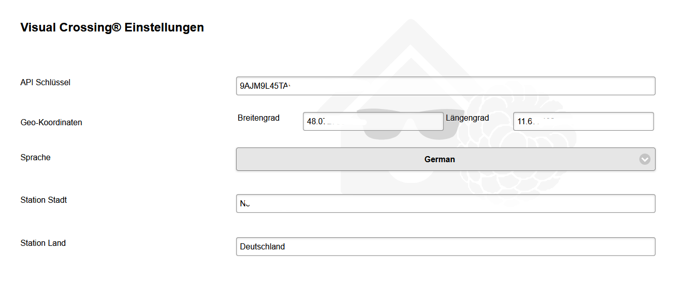

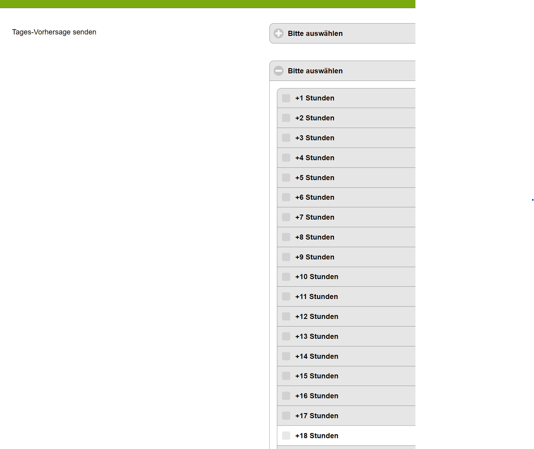

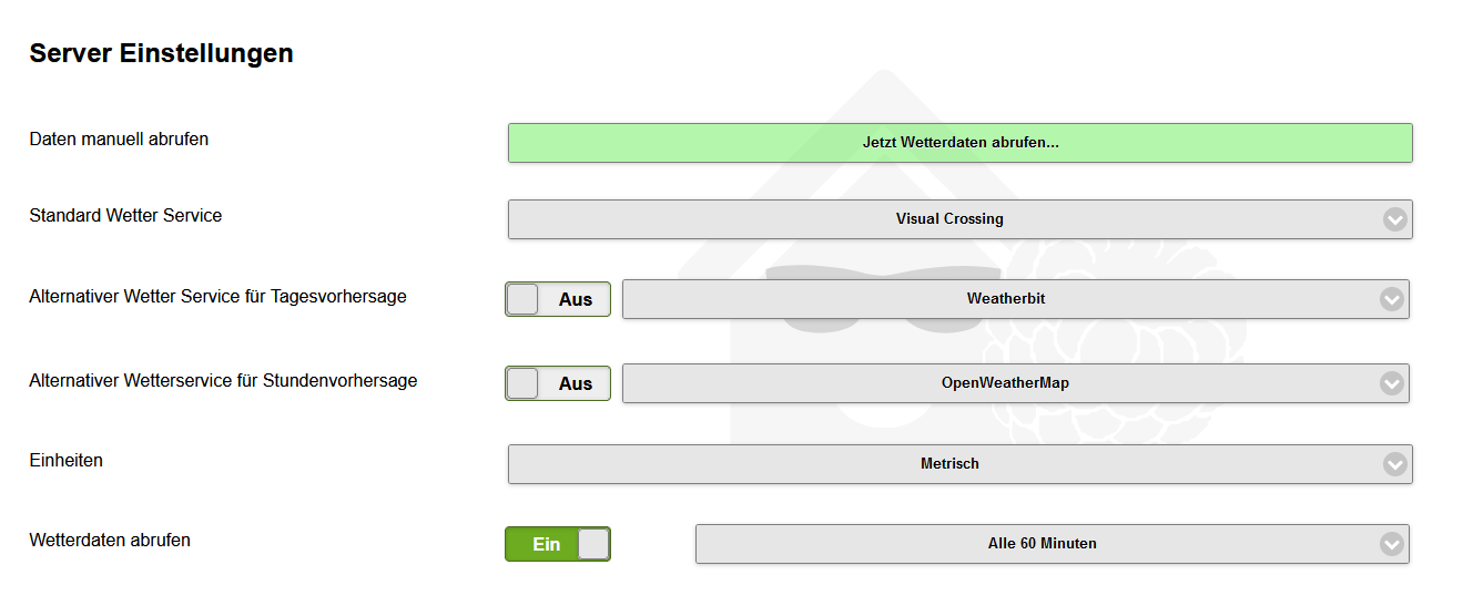

        Habe gerade beim zweiten MS den Visualcrossing Dienst eingetragen.
        Es wurde mir das Wolkensymbol in der APP angezeigt, da Darksky nicht mehr funktioniert.
        Key eingetragen, Koordinaten ausgewählt.
        Gespeichert.
        APP geöffnet
        Auf das Symbol geclickt
        Nach rechts gewischt und es war wenige Sekunden die Wetterseite wieder vorhanden.
        Wenige Minuten nach dem Einrichten.
        Zeig mal deine Einstellungen von deinem Wetterdienst.
      • sushifishmuc
        sushifishmuc kommentierte
        Screenshots von Emu, Visualcrossing und allg. Settings hochgeladen im Beitrag oben.
