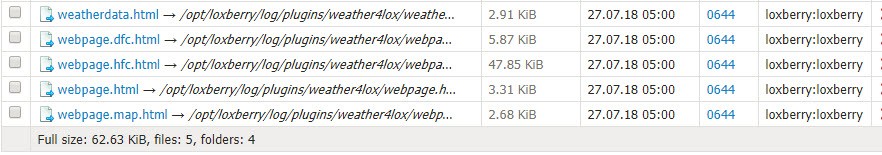

    Wenn mit den symbolischen Links z. B. bei einem LoxBerry-Update etwas schief gegangen ist, könnte es sein, dass diese dauerhaft auf alten Werten (das Plugin wird mit "Dresden" ausgeliefert") stehen.
    Schaut bitte mal mit dem Dateimanager in webfrontend -> html -> plugins -> weather4lox und in webfrontend -> html -> plugins -> weather4lox -> emu -> forecast Das müsste so aussehen:
    Klicke auf die Grafik für eine vergrößerte Ansicht  Name: 27-07-_2018_05-02-17.jpg Ansichten: 1 Größe: 59,8 KB ID: 162062
    Klicke auf die Grafik für eine vergrößerte Ansicht  Name: 27-07-_2018_05-10-40.jpg Ansichten: 1 Größe: 36,8 KB ID: 162063

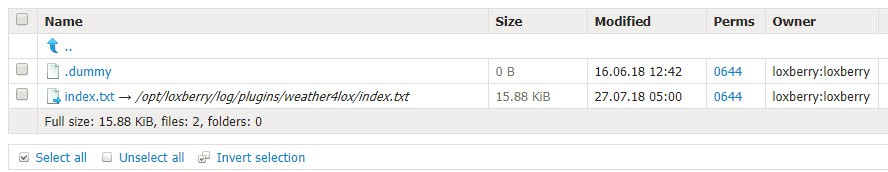

    Und dann bitte mal in log -> plugins -> weather4lox schauen. Dort muss es so aussehen:
    Klicke auf die Grafik für eine vergrößerte Ansicht  Name: 27-07-_2018_05-12-14.jpg Ansichten: 1 Größe: 97,1 KB ID: 162064
    Bitte mal Screenshots machen und hier posten. Eventuell ist auch etwas mit den Berechtigungen kaputt.
