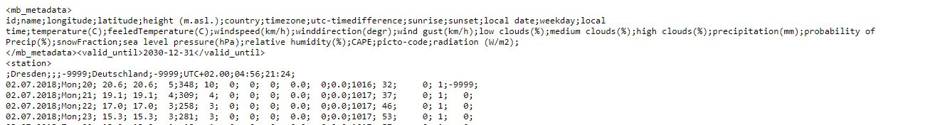

Dann ruf mal bitte folgende URL auf (IP durch die Deines LoxBerry ersetzen): http://192.168.3.42:6066/forecast/
Da wo bei mir -9999 steht in der ersten Zeile ganz am Ende müsste der Strahlungswert bei Dir stehen:

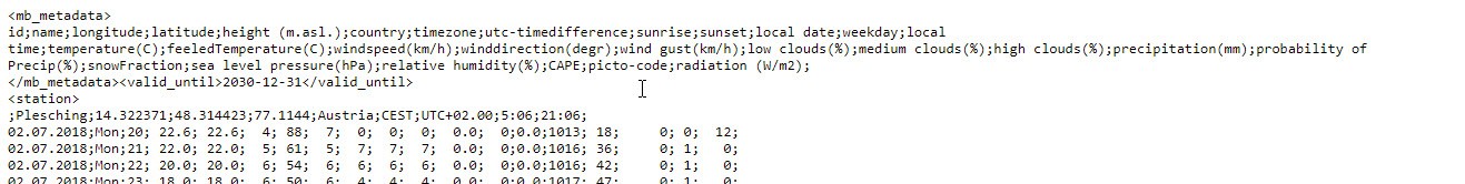

Bei mir gehts:

Eigenartig das die ID bei dir gleich funktioniert und auch im forecast link angezeigt wird.
Ist bei mir nicht der Fall.

Trag mal "pws:IOBERSTE158" ein. Das hätte das Plugin eigentlich selbst hinzufügen sollen. Ist ein Bug. Danach müsste es gehen.🇺🇦 Hilfe für die Menschen der Ukraine: https://www.loxforum.com/forum/proje...Cr-die-ukraine
Danke für die Info.
Habe es geändert, nur dürfte es nicht übernommen werden.
Ich sehe immer noch Daten von einer anderen Station die ich mal eingetragen hatte.
Durchgestartet habe ich schon alles.
Auch wird die Station nicht im //IP:6066/forecast/ angezeigt, wie bei dir.FG
Nur ein Netzwerkkabel ist richtiges WLANKommentar
Plugin deinstalliert, neu installiert
Eingetragen, jetzt geht es
